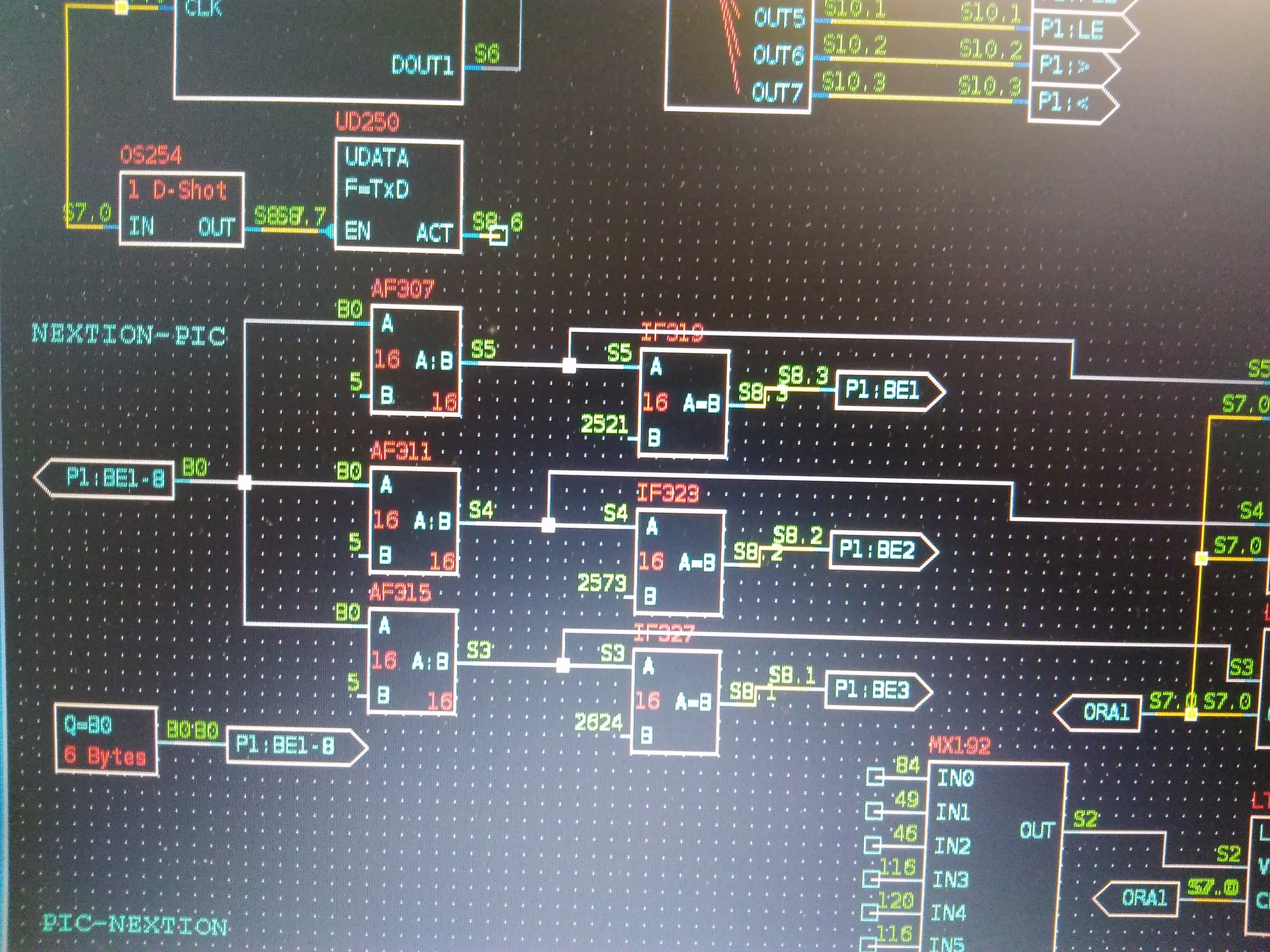

Ezt nem értem milyen zv5 milyen if42 ? A példában amit csatoltam egy számláló van a zv1 és két komparátor if1 és if2
Valami nem jön össze .Van egy ZV5 számláló ,és a IF42 komporátoron egy ZV1 bemenet
A ZV1 a Q1 kimeneten L-H-L-H csinál és nem L-L-H-H-t

Hello! A ZV számláló, pont ezt teszi a Q1 kimenetén.

Nem boldogulok egy kis logikai kapus dologgal.Ha valaki segítene. Egy "shottal" adnék egy H szintet. És lenne valahol a logikai kapuk után egy kimenet. Az első shot után a kiment: L A második shot után a kimenet: L A harmadik shot után a kimenet: H A negyedik kimenet után a kimenet: H A következő shot után ismétlődne a folyamat az első shot értékével (L) Tehát a shotokkal egy L-L-H-H-L-L-H-H-L-L-H-H kimenet sorozat kellene. Köszönöm aki értem fáradozik A hozzászólás módosítva: Márc 21, 2020

Csatolok 2db képet a nextion kommunikációról, nekem igy működik.
