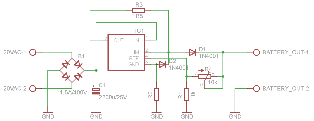

(#) MolnarG válasza lapose hozzászólására (») Nov 25, 2008 /
Mekkora árammal szokás tölteni egy ekkora akksit? 300mA elég/sok/kevés? Összedobtam egy rajzot, így jó lesz? Az R2 értéke mekkora legyen?

(#) lapose válasza MolnarG hozzászólására (») Nov 25, 2008 /
R2=U(5-2)/Itöltő
U(5-2)=0.45V a katalógusból!
A 300mA-rel lehet tölteni, de elég lassan fog feltöltődni!
Persze, ha készenléti akksinak kell, ez nem gond!
A feszültséget 13,5-13.8V-ra érdemes beállítani!
Találtam az akksidról egy kis adatlapot, csak sajnos rosszul olvasható!
DJW12-3.0.pdf
(#) MolnarG válasza lapose hozzászólására (») Nov 26, 2008 /
Az R2=U(5-2)/Itöltő képlettel nem az R3 értékét számolom?
(#) lapose válasza MolnarG hozzászólására (») Nov 26, 2008 /
De!
Igazad van, elírtam!
Köszi, hogy javítottál!
De akkor vajon milyen értékű legyen az R2?
Ha 300mA-rel szeretnéd tölteni jó az 1.5 ohm!
Ok, az értem, de nem a kimeneten lévő R3-at kérdezem, hanem a GND-re kötöt R2-őt.
Minek számozni az ellenállásokat, ha nem veszi figyelembe az ember!
Én 220ohmot raknék bele!
Oké, töltés közben, hogyan tudok informálódni arról, hogy hogy áll a töltés? Egy ampermérőn keresztül töltöm az akksit és ha egy bizonyos érték alá csöken az áram akkor lekapcsolom?
Ha az akku eléri a beállított feszültséget, lecsökken az áram!
