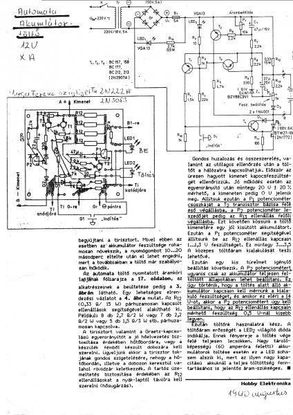

Szia.
Tökéletesen egyetértek veled, de sajnos a korlátaim miatt kellet siesek egy kicsit, mert ezt a kapcsolást tulajdonképpen Iszkakof Istvánnak igértem meg. A kapcsolási rajz viszont már régota itt van az oldalon, csak én éveken át ujratervevtem, ujra es ujra megépitetem és teszteltem. Bővebben: Link - tulajdonképpen it is találhato eredeti leirás rola).
Én legfeljebb a saját szemelyes tapalasztalataimal tudom gazdagitani ezt a már meglévö munkát.
A mai napig is én 55-225 Ah akukhoz használom. Abemeneti feszültség legkevesebb 18v, én altalában igyekszek 20v körüli értéket biztositani, mert azt tapasztaltam, hogy ez az a fesz. amelyel nagyon szépen tud tölteni. A maximális töltőáramot az R12 elenálás értékével lehet behatárolni és az R15(10k)-el lehet szabályozni. A tirisztort mindenki maga választhatja igénye szerint és az R12 űgvényében, én sokáig a BT152-800 tipust használtam 7-8A töltéshez természetesen ventilátoros hűtés mellet. A tranzisztorokra sem igényes, viszont a 2n2222A mindig uj volt mivelhogy olcson tudom beszerezni.
Szerintem ez egy nagyon egyszerű kapcsolás, könyen utánépithetö bárki számára, megbizhato és akár bontot alkatrészekböl kivitelezhetö.
Tapasztalataim alapján mondom, hogy nem csak töltő, hanem regenerálo is, mivel már több akut is ugymond viszahoztam a halálábol ezel a tipusu töltésel és az aksik töbsége még 1-2 évig birta.

(#) MATA válasza MWatt hozzászólására (») Feb 16, 2016 /
Hello! Köszönjük a gyors választ benne van az én kérdésemre is a válasz még annyit kérdeznék hogy ha BT-152-t használok akkor kell e módosítani az R12 ellenálláson? Köszönöm!

(#) MWatt válasza MATA hozzászólására (») Feb 16, 2016 /
Hello.
Mindenkinek a saját igénye szerint kell kiválasza az R12 és tirisztor párost.

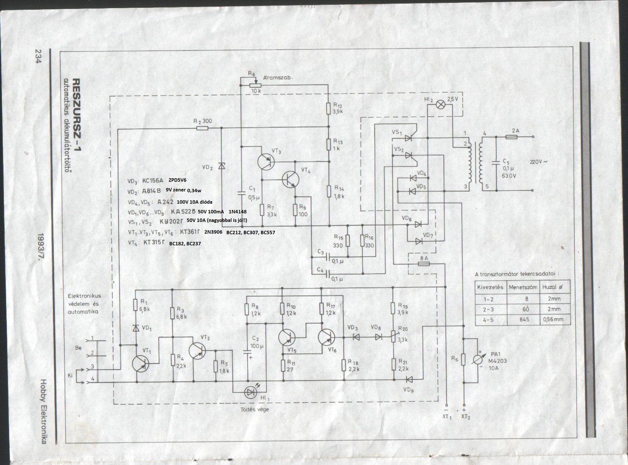

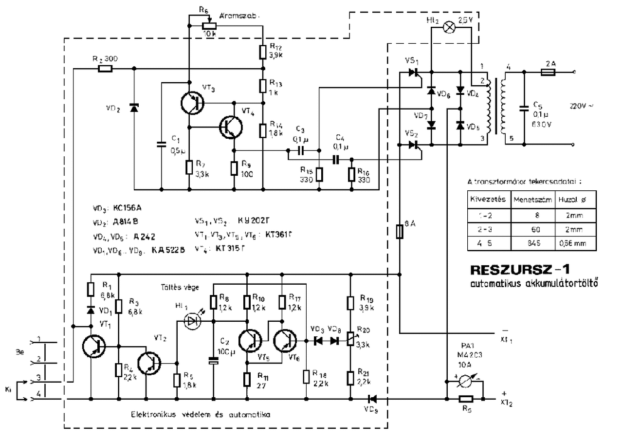

Nemrég hoztak hozzám egy RESZURSZ töltött.
Hát kibelezték az eredeti panelja nincs meg.
És arra gondoltam hogy épitenék bele valami nem tul bunyolultat.
Ez a rajz ahogy átfutotam a forumon eleg gyakran felbukkan ezért gondoltam rá.
Neketek mi erröl a véleményetek?
(#) levaitamas válasza karijani hozzászólására (») Feb 22, 2016 /
Csatolom a Reszursz rajzát.
(#) karijani válasza levaitamas hozzászólására (») Feb 23, 2016 /
Köszi
Ezt én is megtaláltam.
Csak arra gondoltam hogy ezeket az alkatrészeket elég lenne beszerezni mert elég régiek.
Ma ugyis megyek az elektronikai boltba és azért meg kérdem.
(#) Tonybacsi válasza karijani hozzászólására (») Feb 23, 2016 /
A kiszemelt töltőáramkör - amiben LM358-as található - mentes az áramszabályzástól. A Reszursz-ban ez megtalálható, épp ettől univerzális.
Mindkét áramkör a töltési végfeszültségnél megszünteti az áramot.
Mindkét áramkör 12V-os akkukhoz lett tervezve.
A Reszursz trafója 10A névleges áramra van tervezve. Ezt gond nélkül le fogja adni az LM358 IC-s áramkörrel, az akku ha szereti, ha nem!

(#) karijani hozzászólása Feb 26, 2016 /
A gyári Reszursz kapcsoláshoz nem tudok minden anyagot beszerezni.
Valaki tudna ajálani valami nem túl bonyolult kapcsolást ("áramköri faragás nélkül")
(#) kadarist válasza karijani hozzászólására (») Feb 26, 2016 /
Melyik alkatrészt nem tudod beszerezni? Mindegyik orosz alkatrésznek van beszerezhető helyettesítője, úgyhogy ez nem lehet gond.
(#) sector99 válasza karijani hozzászólására (») Feb 26, 2016 /
Az is egy lehetőség, hogy kilistáztatod a topik képeit, és onnan kiválasztod a Neked megfelelő bonyolultságú kapcsolást.
(#) Tomi111 válasza karijani hozzászólására (») Feb 26, 2016 /
Üdv! A csatolt rajzon rajta vannak a helyettesítők. Innen mentettem le még régebben.( remélem jók, nem próbáltam azóta sem). De semmi speciális alkatrész nem kell bele.
Üdv! Tomi
(#) karijani válasza Tomi111 hozzászólására (») Feb 28, 2016 /
Köszönöm szépen nemsokára beszerzem hozzá az anyagot.
Már csak egy kérdésem lene a VT2 milyen tipus mert nem látom sehon.
(#) Alkotó válasza karijani hozzászólására (») Feb 28, 2016 /
1-2-3 egyforma, ez van a rajzon.
