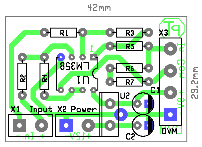

Köszi a segitséget. Gondoltam hogy valamit rosszul csinálok. Még egy kérdésem lenne. Szeretnék belerakni egy LCD panelműszert amivel láthatom az aktuális ampert.A lomex oldalán találtam 52-00-82 és 52-00-66 cikkszámú. Az lenne a kérdés hogy elég neki ha csak berakok egy fesz stabilizálot a +12 V hoz vagy a +5 V hoz. Vagy kell valami barbatrükk? A + vagy a - ágat kellene nézni? Elég ha egy 0,1 ohmos sőtőt rakokbe és azon nézem? Tudják ezek a saját áramukat mérni?
Elöre is köszi a segitséget
Hali dudzsi
(#) proli007 válasza dudzsi hozzászólására (») Aug 18, 2009 /
A DVM modulok, lévén, hogy egy ICL7106 van bennük, nem tudják mérni, a saját feszültségüket. Ennek oka, hogy a belső referencia feszültségük, a plusz táphoz képest van előállítva. Azaz, 2,8V belső referencia analóg GND pontja, mintha a 9V-ról "lógna" visszafelé. És ehhez a feszültség szinthez kell a mérendő feszültséget beadni. Ráadásul, a DVM negatív bemenete, közvetlen össze van kötve az AGND ponttal.
Megoldás lehet azonban a mellékelt ábra, mely a shunt ellenálláson eső feszültséget, mintegy átkonvertálja az AGND ponthoz képest. A shunt lehet az az ellenállás is amin az áramfigyelés folyik. Ennek értéke 0,082 ohm a rajz szerint. Ha azon 10A folyik, akkor azon 820mV feszültség esik. Nekünk, ebből csak 100mV-ra van szükségünk, tehát az áramkör csillapítani fog. A különbség vonó erősítő erősítése 2,2kohm/10kohm=0,22 Tehát annak kimenetén a 820mV-ból már csak 180mV lesz, ezt a kimeneti feszültség osztó tovább osztja. Így a 820mV-ból pont 100mV lesz a műszer bemenetén.
Az IC tápfeszültségéhez használható, a műszer 9V-os tápfeszültsége, amit egy stabival előállíthatsz a +12V-ból.
Azt tudni kell, hogy az IC CMRR hibája miatt, pontatlanságot visz a mérésbe. De egy töltőnél ez nem sokat számíthat. (Csak ne csodálkozz, ha terheletlenül nem nullát mutat.)
üdv! proli007
(#) dudzsi válasza proli007 hozzászólására (») Aug 19, 2009 /
Sajna nem vagyok egy elektronikai zseni. A rajzon az OP1 és OP2 az mi? Ezt külön meg kell épiteni hozzá hogy müködhessen a dolog és gondolom a stabil rész egy külön dolog. Bocsi hogy ennyire értetlennek tünök
Szia dudzsi
(#) proli007 válasza dudzsi hozzászólására (») Aug 19, 2009 /
Jaj bocs! Nem oly nagy varázslat ez. A két "opamp" az csak két egy tokban lévő műveleti erősítő. (pld. LM358) Csak ez egy szimulátorban készült rajz. De ha gondolod, megrajzolom "rendesen". Remélem, így már tiszta a dolog.
üdv! proli007
Igy már tiszta. :yes: Nagyon köszönöm a segitséget. Sajna majd csak jövöhéten tudom megépiteni meg kiprobálni.

Segits nekem mert már kivagyok. Megcsináltam a mérönek a szerkezetét és tök jo lett. Multhéten kiprobáltam mindent és jól müködött. Tegnap megcsinálom a dobozkát hogy ma összerakjam erre valami nem szuperál.Akármit csinálok mindig 20A-ral akar tölteni.Nem lehet semmit állitani. Egyszerüen nem értem hogy mi lett vele a hétvégén.Az a két led ami a feszültség és áramgenerátoros lenne az egyátalán nem világit a többi müködik. Merre fele kereszgessek?Már egy BUZ11 elfüstölt
Elöre is köszi
(#) proli007 válasza dudzsi hozzászólására (») Aug 25, 2009 /
Tekintve, hogy a led-ek közül egyik sem világít, nincs visszaszabályozás.
Tehát valahol alapszinten kell keresni a dolgot elsőként az IC tápját, majd a referenciát kell megmérni. (Valahol valami megszakadt, vagy testre ér..)
Természetesen terhelés nélkül is lehetséges.
üdv! proli007
(#) dudzsi válasza proli007 hozzászólására (») Aug 26, 2009 /
Hello Proli007!
Hát sikerült megcsinálni.Azt hitterm hogy öngyilokot követek el magamon. A Led 1 foditva kötöttem be. Pedig a rajz szerint csináltam. Most vagy elvan rajzolva vagy én voltam vak. De az a lényeg hogy tök jó lett. :yes:
Köszönök minden segitséget
Szia dudzsi
(#) proli007 válasza dudzsi hozzászólására (») Aug 26, 2009 /
Nagyon szívesen, de a rajzon is helyesen van és a nyákon is. Arra vigyázni kell hogy a kisáramú Led-ek esetében néhol nem a tányér a katód, hanem az az anód. HA csak átnézel a Led-en és úgy próbálod bekötni, csalódni fogsz. Biztosabban felismerhető az oldal levágása "katódnak", vagy a hosszabbik lába "anódnak".
üdv! proli007

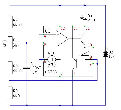

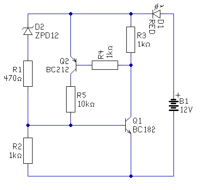

Lenne egy amatör kérdésem. Hogy lehetne megoldani azt, hogy ha eléri az aksi a 14,4 akkor egy led világitson.Valami egyszerü tranzisztoros dolog gondolom van csak nem igazán jön össze.

Ha minden áron ragaszkodsz, a tranyókhoz, meg lehet oldani, némi engedménnyel.
- Alapvetően egy PUT kapcsolásról van szó (Q1-Q2-R3-R4-R5), amit a feszültség növekedése aktivizál.
- A kapcsolási feszültséget, a D1 Led nyitófeszültsége, a D2 Zéner feszültsége, a Q1 bázis-emitter nyitófeszültsége, és az R1/R2 ellenállásokból álló osztó határozza meg. Pontosítani a kapcsolási pontot, az R1 ellenállás változtatásával lehet.
- Az átváltás, kb. 100mV-on belül létrejön, de nem abszolút határozott. Ha az áramkör bebillent, kb. 10V-on billen csak vissza.
- Q1 és Q2 helyére szinte bármilyen NPN és PNP tranyó megfelelő. (Persze a struktúra fel nem cserélhető.)
A feladat korrekt megoldásához, viszont tisztességesebb áramkörök szükségesek. Referencia feszültség, hiszterézises komparátor, Led meghajtó. Ezeket a funkciókat egy uA723 stabilizátor IC mind tartalmazza.
Az IC-t négy ellenállással és egy kondival kiegészítve, korrekt feszültség monitort kapunk.
- A műveleti erősítő, összehasonlítja az aksi R7/R8-al leosztott feszültségét, a belső referencia feszültséggel, és a kimenő fokozat meghajtja a Led-et.
- Hiszterézisről, az R9-el létrehozott pozitív visszacsatolás gondoskodik.
- Tekintve, hogy az IC belső referenciája, 7,2V, így az aksi feszültségét, a felére kell leosztani, a 14,2..14,4V kapcsolási szinthez. Az osztás viszonya, az R6 ellenállás értékének változtatásával, szükség esetén finoman állítható.
- Az IC belső két tranzisztora áramgenerátorként üzemel. Így a Led állandó árammal működik, amit ar R9 értékének változtatásával állíthatunk be. Iled=0,6V/R9 (a 0,6V a tranyót nyitó bázis-emitter feszültség)
üdv! proli007

(#) dudzsi válasza proli007 hozzászólására (») Szept 3, 2009 /
Szia proli007!
Megcsináltam ac ics kapcsolást.A következö lenne a kérdésem.Ha a R6 helyére berakok egy potit és tekerem lefele akkor kellene elöbb világitania a lednek.Igaz?Mert most ha tökig letekerem az R6 helyén apotit akkor még 14,36 se világit.Ha csökentem az R7 értékét akkor lessz változás?
Elöre is köszi
(#) proli007 válasza dudzsi hozzászólására (») Szept 3, 2009 /
Mindig ott kapcsol be, amikor az 5. láb feszültsége eléri a referencia feszültséget. (A referenci IC-ként változhat, de kb. 7,2V). Ha az osztóban egyforma ellenállások vannak, akkor a referencia kétszeresénél fog kapcsolni. Ha R7 értékét növeled (R6 is ezt teszi), akkor magasabb feszültségen kapcsol be, ha csökkented, akkor alacsonyabban.
A bekapcsolási értéket a következő képpen számolhatod ki: Ube=(Uref/R8*R7)+Uref
A kikapcsolási feszültség, kb. mindig kisebb 600mV-al, mint a bekapcsolási feszültség: Uki=Ube-0,6V (ez a belső tranyó, bázis-emitter nyitófeszültségéből adódik.) A visszakapcsolási érték, már nem olyan pontos, mint a bekapcsolási érték.
De módisíthatod a kapcsolást, akkor kb. 13,8V..15V-ig állítható a bekapcsolási feszültség.
üdv! proli007

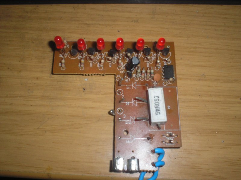

Üdv! Lenne egy 12/6 voltos akksitöltőm, ilyen legolcsóbb teszkós szutyok. Eddig tökéletesen működött, de a talpalt biztosítékjával nem bírta ki a fél perces rövidzárat. Gondoltam elment benne a diófasor, de nem. A töltésáram jelző ledek végig világítanak, nincs fesz a kimeneten. Jól sejtem, hogy csak ez az egy szem ic romolhat el a panelon?
(#) dudzsi válasza petemazi hozzászólására (») Szept 21, 2009 /
Nem szakadt meg a sönt ellenállás? Mert egyik haverom járt már ugy. Az ic szerintem csak a kijelzésre van. Nincs köze a kimeneti áramhoz. De ha csinálsz egy képet a másik oldalrol akkor már jobban lehetne látni.
(#) petemazi válasza dudzsi hozzászólására (») Szept 21, 2009 /
Telitalálat! Nem tudok rajta semmit se mérni.. Honnan szerezzek bele egy ilyen böhöm ellenállatot?
Az egy huzall ellánállás ami 0,05 ohmos. Vegyél 2db 0,1 ohmos 5W-ost és beforrasztod mindkettöt. Ugy is ott a helye. Ott elméletileg párhuzamosan vannak egymás mellet és akkor 0,05 ohm lessz. Amugy elektronikai boltba tudsz venni.
