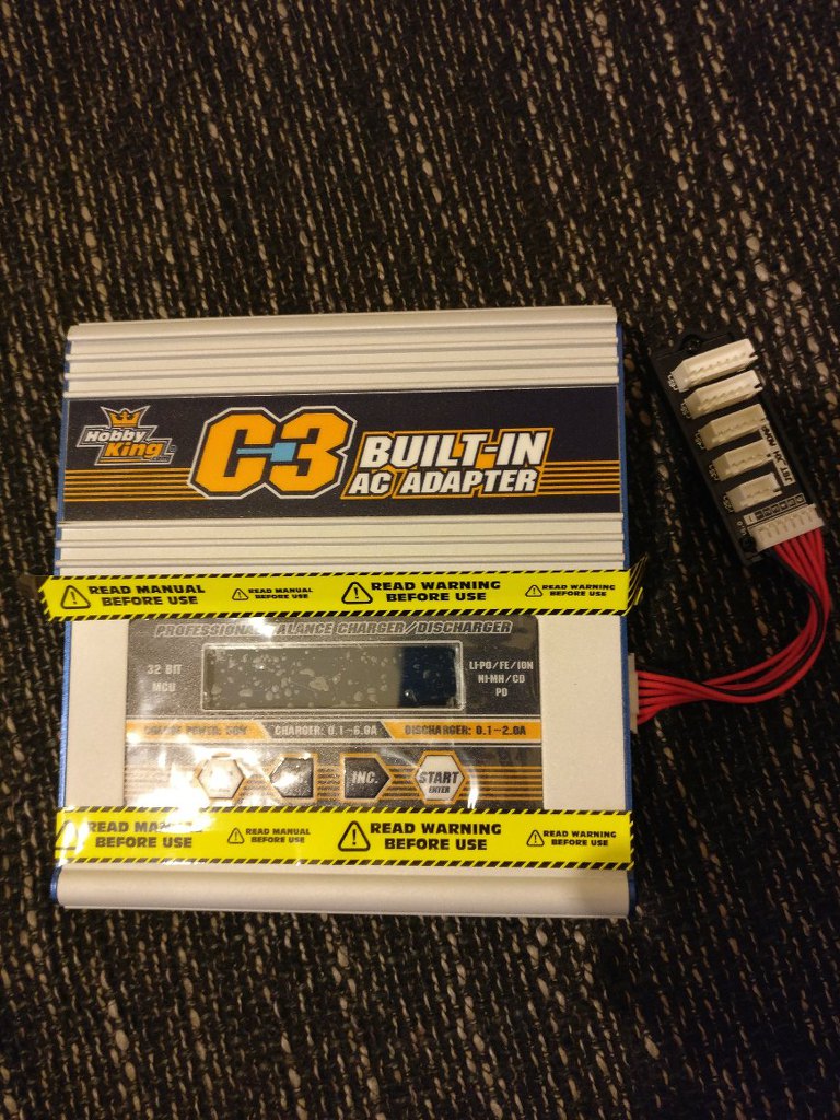

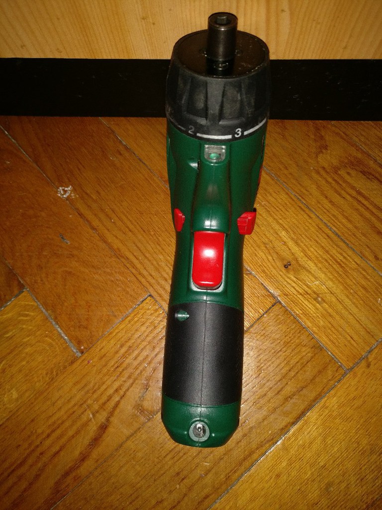

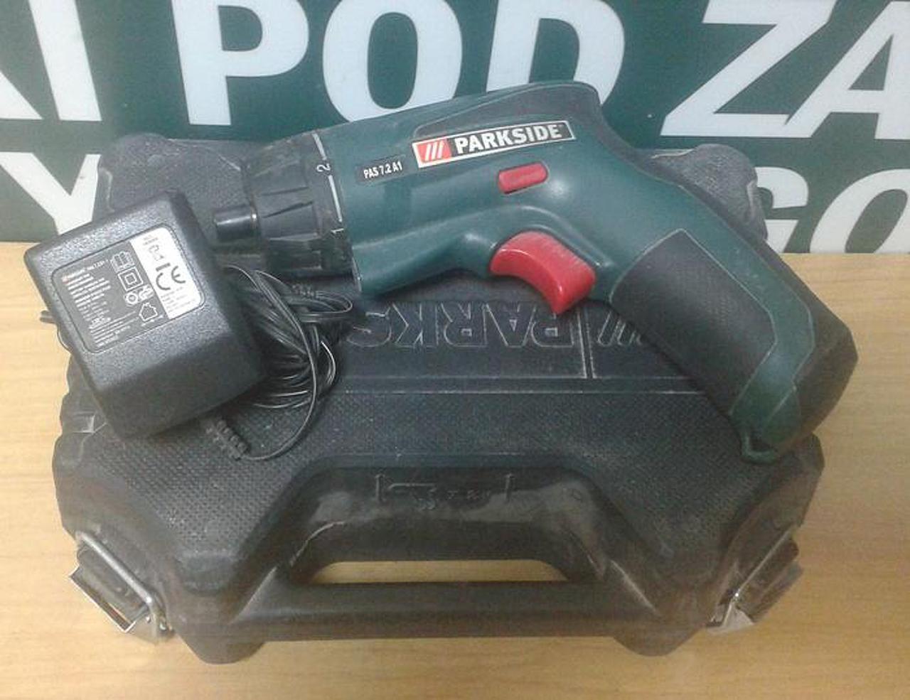

(#) sasittvan hozzászólása Okt 23, 2016 /
Segítségeteket szeretném kérni.
Parkside 7.2 a1 csavarbehajtóm adaptere nincs meg és tölteni szereténém
Hobbyking c3 RC akku töltömmel
akkuja: 7.2v 1300mAh lithium
kézikönyve szerint saját töltője kimenete 10v 510mA
https://www.manualslib.com/manual/746907/Parkside-Pas-7-2-A1.html?page=16
Hogyan lehetne megoldani a csavarbehajtó szétszedése nélkül a töltést az általam készített töltőkábellel közvetlenül a csatlakozóra kötve?
(3,6v 2s lithium ion beállításokkal szerettem volna feltölten - állítható a fesz és a cellák száma beállításkor)
Legrosszabb esetben töltsem egy egyszerű stabilizált változtatható feszültségű adapterrel (1.5-3-4.5-6-7.5-9-12v) 9v on 1A rel?
A hozzászólás módosítva: Okt 23, 2016
Ha a csavarbehajtó akkuja 7,2v
miért van szükség 10v os kimenetű töltőre? (A ledek miatt ami a töltést visszajelzi?)
