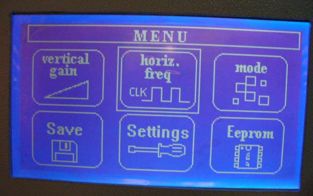

Én ma beforrasztottam, az összes átkötést a panelra (amik már nem via-k hanem normál vezetékek....)és leellenőriztem a digitális panelt zárlat szempontjából.... Ma csak a digitális panelt (vagyis amennyi kész van belőle)kapcsoltam be. Persze az elején elfüstölt a tápban egy induktivitás
, mivel egy ónpaca hullott a stabic 2 lába közé.... És egy kicsit szenvedtem a menürendszerrel is , hogy valamit a programmal is csináljak.Az hogy miért ez a mode gomb ikonja azt magam se tudom... most kifogytam az ötletekből...

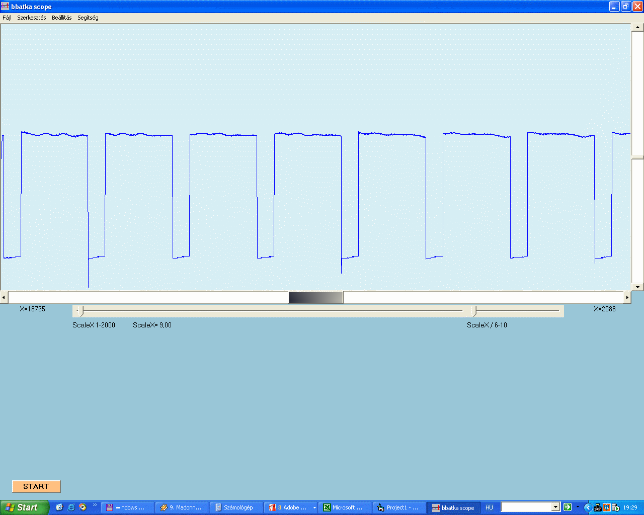

Érdekességnek felteszek ide egy képet. A négyszögjel túllövései érdekesek. A TL071 -re gyanakszom. Szerintem nem bírja a tempót.
hát igen, az nem egy nagyon precíz, gyors op-amp..
