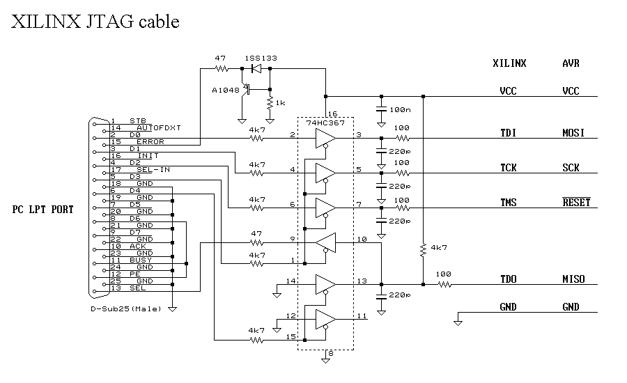

Segítenél a továbiakban a program betöltésének menetében a Xilinx-be ,megépítettem a honlapjukon közzétett programozót .
Ebben nem sokat tudok segiteni, mert vagy harom eve nem programoztam CPLD-t. (Az FPGA-kat meg sajat programozoval programozom.) Az biztos, hogy az impact-tal kell csinalni, ahogy bbatka is mondotta volt. Mar nem emlekszem a reszletekre, de nagyjabol kiir mindent.

Szia ! Nem tudom ,hogy sikerült -e , mert a kijelzőn csak fügőleges csíkok vannak sűrű tömött sorba ,igy nem látom az eredményt .Bajlodom az avr-el . Bascom alol ISP-n töltöttem fel a HEX-a filét , be is tölti a program szerint "verify ok ", de szerintem nem !
Nem maradt ki a kijelzo reset? En most egy sima 2x16-os LCD-nel tapasztaltam csikozast, mikor nem volt resetelve.
Hi ! Nem hiszem ,HEX-a fájlt töltöttem be , ami a projecthez volt a neten .

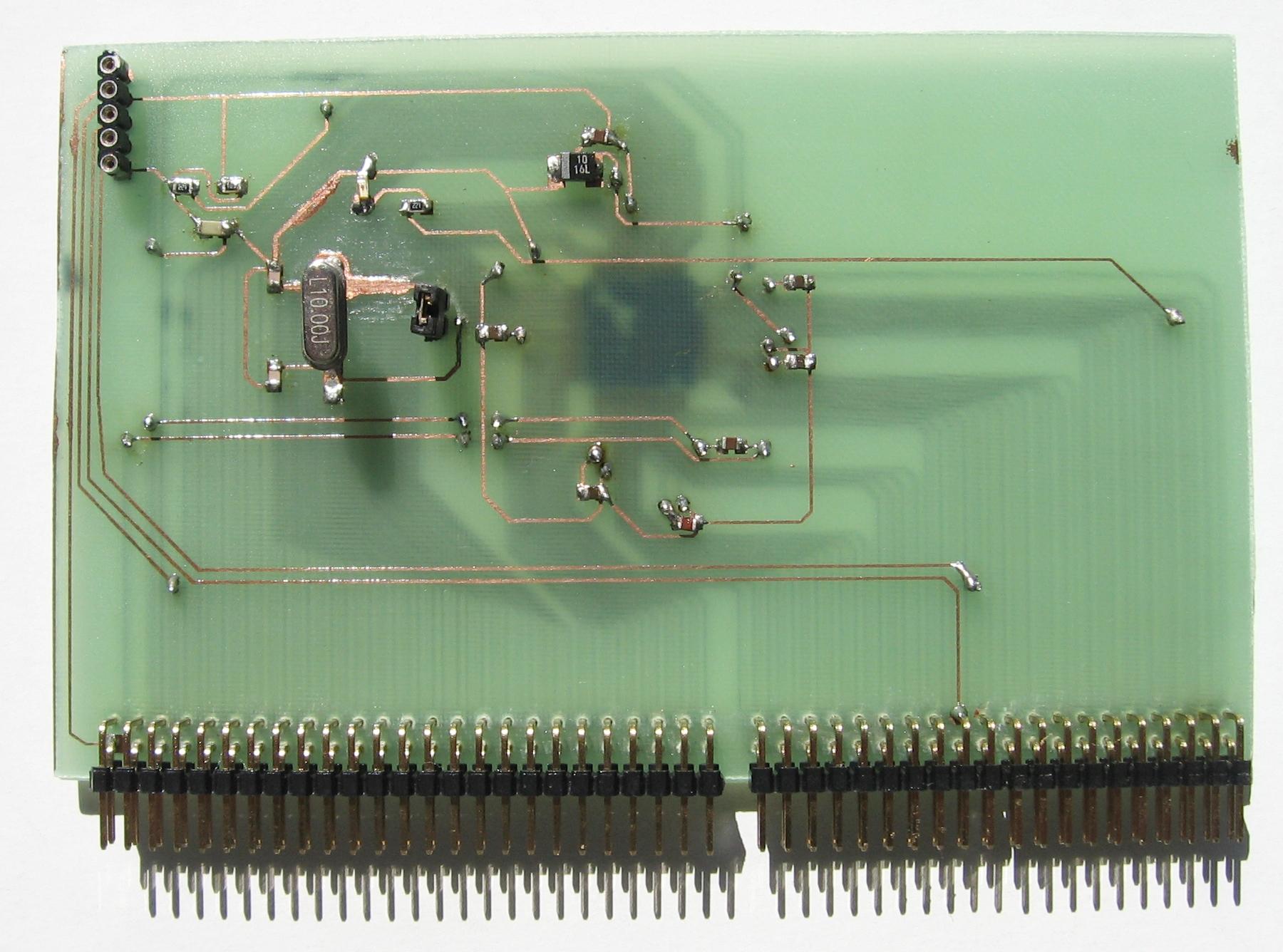

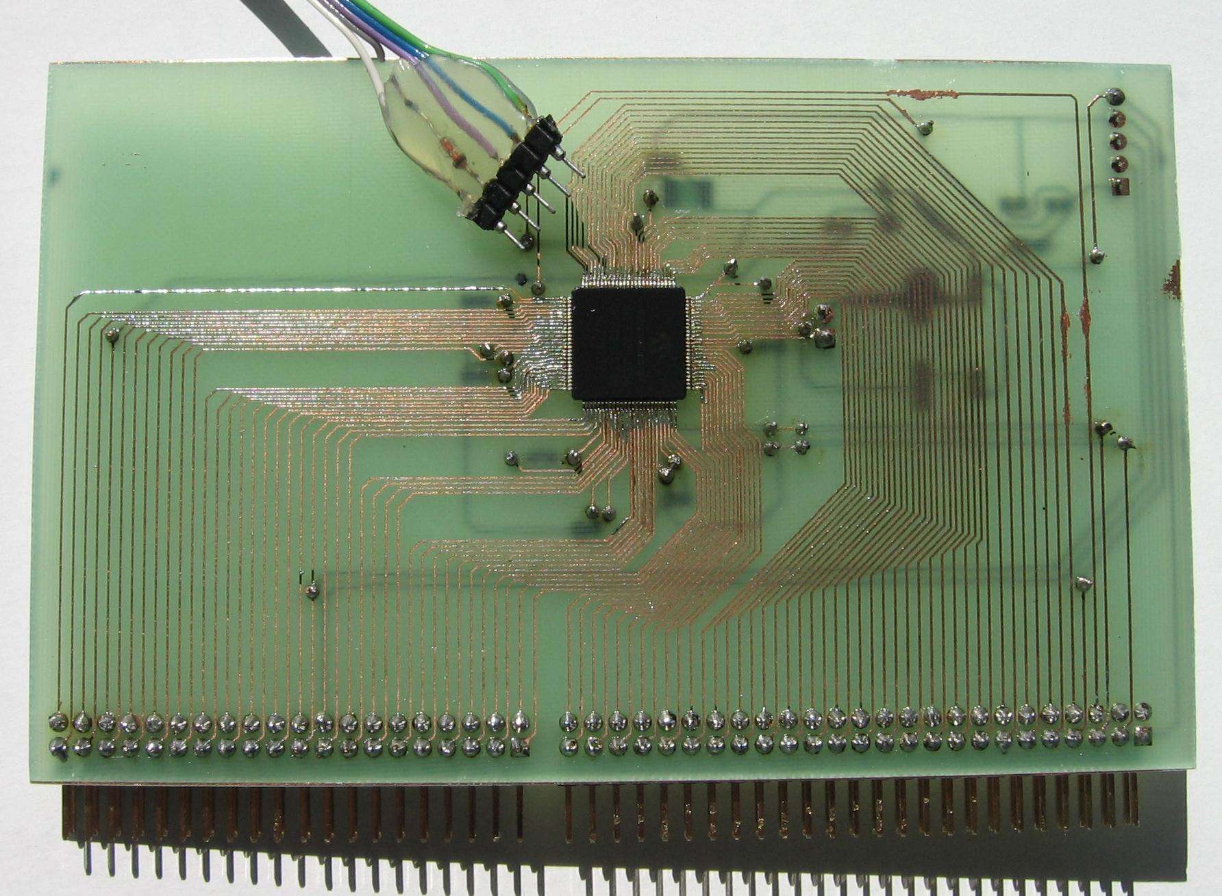

Elkészült a control panelem. Csatoltam egy LED villogtató programot amivel teszteltem. Az összes lábon fél másodpercenként váltogatja az állapotot. A beégetést egy házilag készült soros portos ICD2-vel végeztem. Természetesen a 3,3V-os táplálást külön tápról kapta.
A korábban feltett kapcsolási rajztól eltérően 10Mhz-es kvarcot tettem rá így most 40MIPS sebességen jár a dsPIC. A panel ebben a formában általánosan mindenféle célra használható. Néhány kép a panelről. A dsPIC lábtávolsága 0.4mm. |
