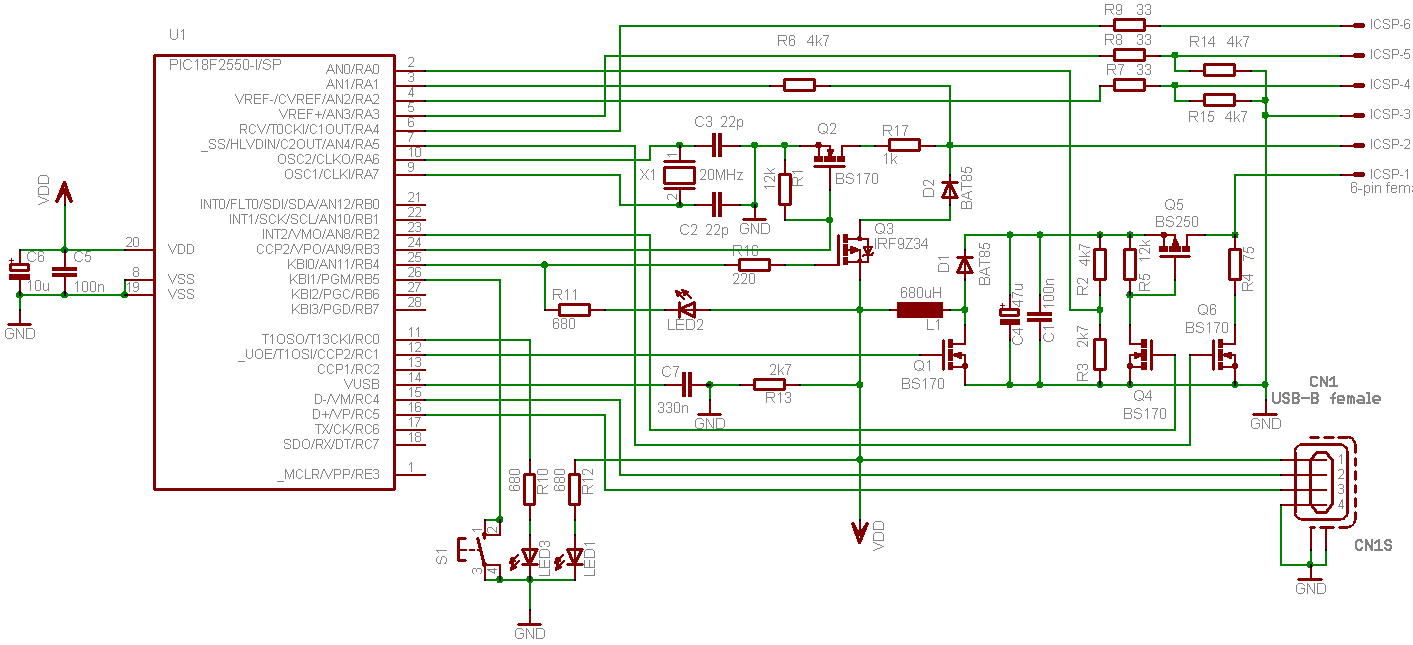

Küld el a PICKIT2 kapcsolási rajzát, mert a késöbbiekben szükséged lesz/lehet az MPLAB DEBUG funkciójára. A mellékelt fájlt helyezd el az MPLAB Sajat könyvtárába (készits ilyen nevű) könyvtárat és oda csomagold ki. Ennek segítségével gyakorolhatod a Debugger működését (ha jó lesz a PICKIT2) és esetleg tovább fejlesztheted a szkópot.
Na akkor pontosan ird le légyszives hogy mit csináltál?Addig próbálom az mplabot baállitani a pickithez.Nekem megvan a fesz,kiírja hogy öt volt ok.

Egy kapcsolási rajzot kértem s nem egy linket.
Itt a He van a pickit klón fórum én is az alapján készítettem,ö is az alapján építette.kiforrot projekt egyböl indult.De annyira örül hogy nem is akar válaszolni.pedig én is örülnék ha végre elindulna a kijezésem rendesen.A pic program most már biztosan jó,az eeprom ok,az lcd bekötése,ok kijelzés semmi.Az oszcin mérek 1,9-2,0 voltot vagyis megy.100n szürések berakva.A táp nem ingadozik,csak én próbáltam 5,0-vagy5,5-voltal.Mindegy hány volt,akkor sem megy.

Valaki kérte a PicKit2 klon kapcsolást és én úgy gondoltam, hogy egy linket teszek be, mert ott még leírás is van nem lustaság és kiszúrásból tetem Még egyszer bocsánat kérek mindenkitől

Nem mondom azt hogy nem én, bénáztam Bővebben: Link A kapcsolás meg itt van
