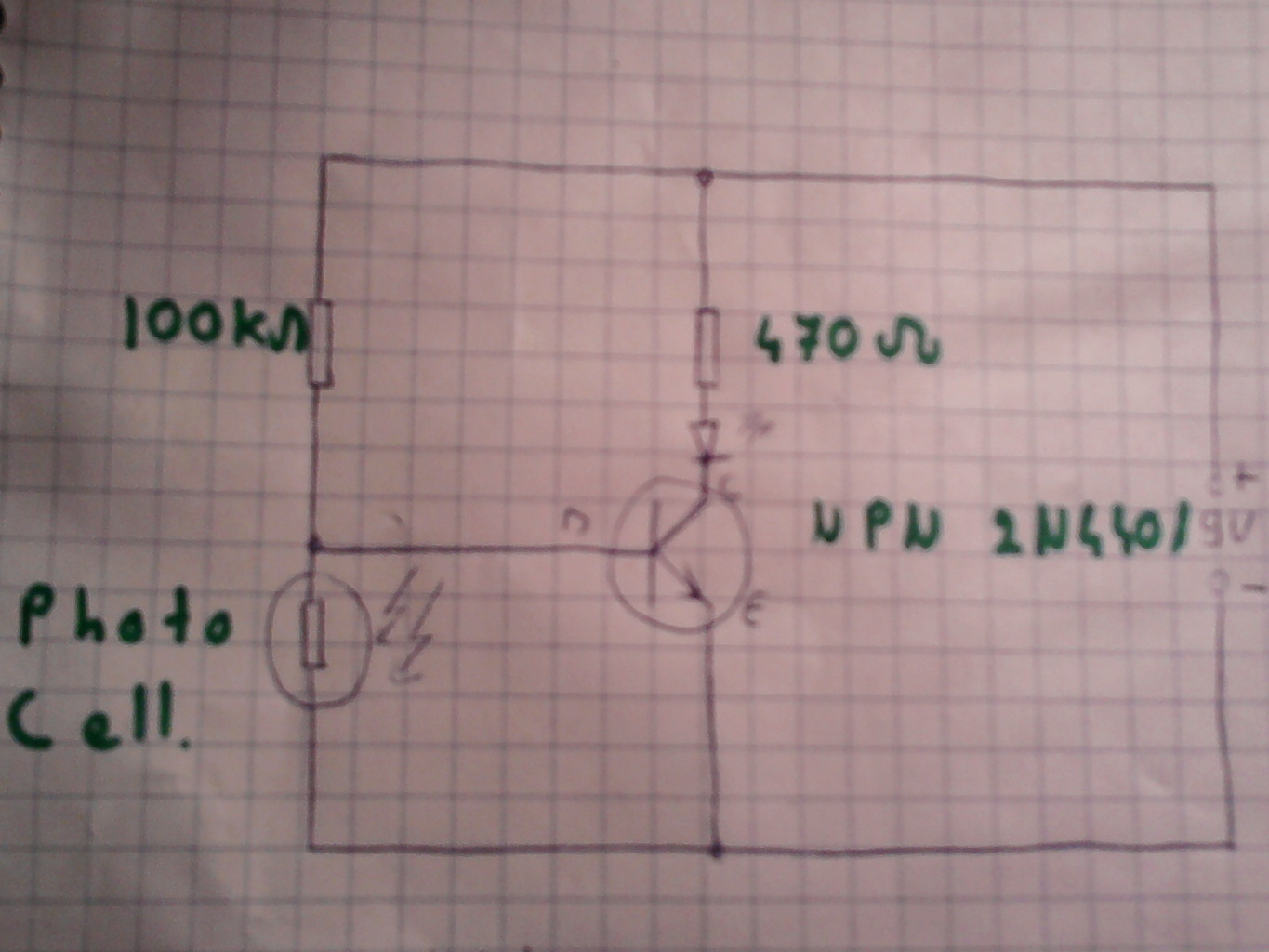

Az előző oldalon található kapcsolási rajzon,a pdf formátumú képet nem tudom betölteni. Most szeretném elkészíteni az általam korábban kérdezett 9V-ról működő alkopnykapcsolót,de nem tudom,hogy melyik alkatrésznek milyen értékűnek kell lennie. Ha kérhetném proli007 segítségét,nagyon örülnék. Anno is Ő segített,ezért ha olvasod,légy szíves leírni nekem,hogy R1,R2,és a Q1,Q2 ellenállás,ill. tranzisztornak milyen értékűnek kell lennie. Előre is köszönöm!!!

Csak egy kicsit feljebb mész az oldalon, ott vannak azok az értékek rajzon. A pdf letöltés után használd az egér görgetést.
(#) proli007 válasza fox11 hozzászólására (») Márc 11, 2013 /
R1=47ohm, R2=1Mohm, Q1=BC546 (vagy akármilyen NPN tranyó), Q2=BS170 (Ez csak N-csatornás Fet lehet)

Összeraktam a cuccot.Viszont folyamtosan világítanak a ledek,a panelen nem találok zárlatot. Valami ötlet esetleg?
(#) Barret válasza fox11 hozzászólására (») Márc 12, 2013 /
Nincs fordítva berakva a tranzisztor?
Emitter-collector?

Köszi közben megoldódott,viszont valamit kellene alakítanom azon,hogy kicsit érzéketlenebb legyen. Akkor lenne jobb,ha nem túl világosban kapcsolna be.Mit lenne érdemes változtatnom?Valamint nem kaptam itt nálunk BPW 34-est,helyette 17-el raktam össze.

(#) proli007 válasza fox11 hozzászólására (») Márc 12, 2013 /
"ha nem túl világosban kapcsolna be".. Mit csinál? Mert ez sötétedésre kapcsol be, nem világosra. Így nem érthető, hogy mi van. Egyébként az R2 értékét kell változtatni.

(#) fox11 válasza proli007 hozzászólására (») Márc 12, 2013 /
Szia! Kicsit lehet,hogy rosszul fogalmaztam. Azt szeretném,ha akkor kapcsolna be,amikor valóban "sötét" van..Most úgy verszem észre,hogy szinte jó látási viszonyok között is már bekapcsol.Tehát nagyobb ellenállás kéne az R2 helyére?Kb. mekkora?
Kb. fogalmam sincs, mivel nem ismerem a fotótranyót, amit beleraktál. De tegyél bele, egy 2,2Mohm-ot. Vagy köss a fotótranyóval párhuzamosan egy másik 1Mohm-ot. Az is segíthet esetleg.

Kicseréltem a fototranyót a BPW 34-re.Sajnos ugyanaz a helyzet. Párhuzamosan hogyan kössem.Ugyanabban a furatba mehet az ellenállás mint a fototranyó van? Bocsi ha nagyon hüólyeséget kérdezek,de nem vagyok sajnos szakértője a témának.
(#) proli007 válasza fox11 hozzászólására (») Márc 14, 2013 /
Hello! Azért ez egy végtelenül egyszerű kapcsolás, sokat ne várj tőle. Esetleg mérd meg a Fotótranyón a feszültséget, ahol "kapcsolni" szeretnél. Mert lehet hogy egy magasabb küszöbfeszültségű Fet jobb eredményt adna.
Amúgy igen, lehet arra a két pontra is tenni az ellenállást, amire az érzékelő kötve van. Esetleg a fotótranyó elhelyezésével is lehet variálni, hogy "jobban lássa a fényt".
üdv!
