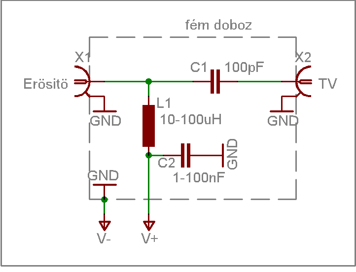

(#) nfero hozzászólása Feb 10, 2011 /
Tápfeladót szeretnék készíteni, egy erősítős lepke antennát szeretnék vele táplálni. Tudnátok hozzá rajzot adni?
(#) Ferkógyerek válasza nfero hozzászólására (») Feb 10, 2011 / 1
Gyorsan rajzoltam egyet. Persze feltétel hogy az erősítő alkalmas legyen a koaxon való táplálás fogadására.
(#) nfero válasza Ferkógyerek hozzászólására (») Feb 11, 2011 /
Köszönöm a rajzot.
hétvégén kipróbálom.
(#) nfero válasza Ferkógyerek hozzászólására (») Feb 14, 2011 /
Megépítetem, jól működik a tápfeladó, köszönöm a rajzot
Van egy splitterem ami nem engedi át az egyen feszültséget, ezt át lehet valahogy alakítani hogy átengedje az egyik irányba a 12V-ot.
(#) Ferkógyerek válasza nfero hozzászólására (») Feb 23, 2011 /
Át kell hidalni egy induktivitással a be és kimenetét, 10-100uH szintén (az értéke nem kritikus) mint a tápfeladónál.

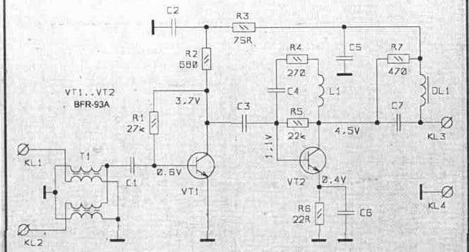

(#) tuko hozzászólása Jún 17, 2011 /
Helló
A képen látható antennaerősítőn van két feke alkatrész, R2P25, ha tranzisztorok milyen tipúsúval helyettesíthetem?
Villámlásokkor lett rosz a kép, 12V-ot megkapja talán ott van probléma a többi alkatrész kondenzátor, induktivitás.
(#) Hx-2 válasza tuko hozzászólására (») Jún 17, 2011 /
Remelem segit:
(#) tuko válasza Hx-2 hozzászólására (») Jún 19, 2011 /
Nagyon sokat segített! Már tudom npn kell és ismerem a bekötést, ellenőriztem csak az egyiket kell cserélni. BFR93A nincs bekötöttem BF240-t, az M1,TV2 jó az RTL nézhető.
Köszönöm
