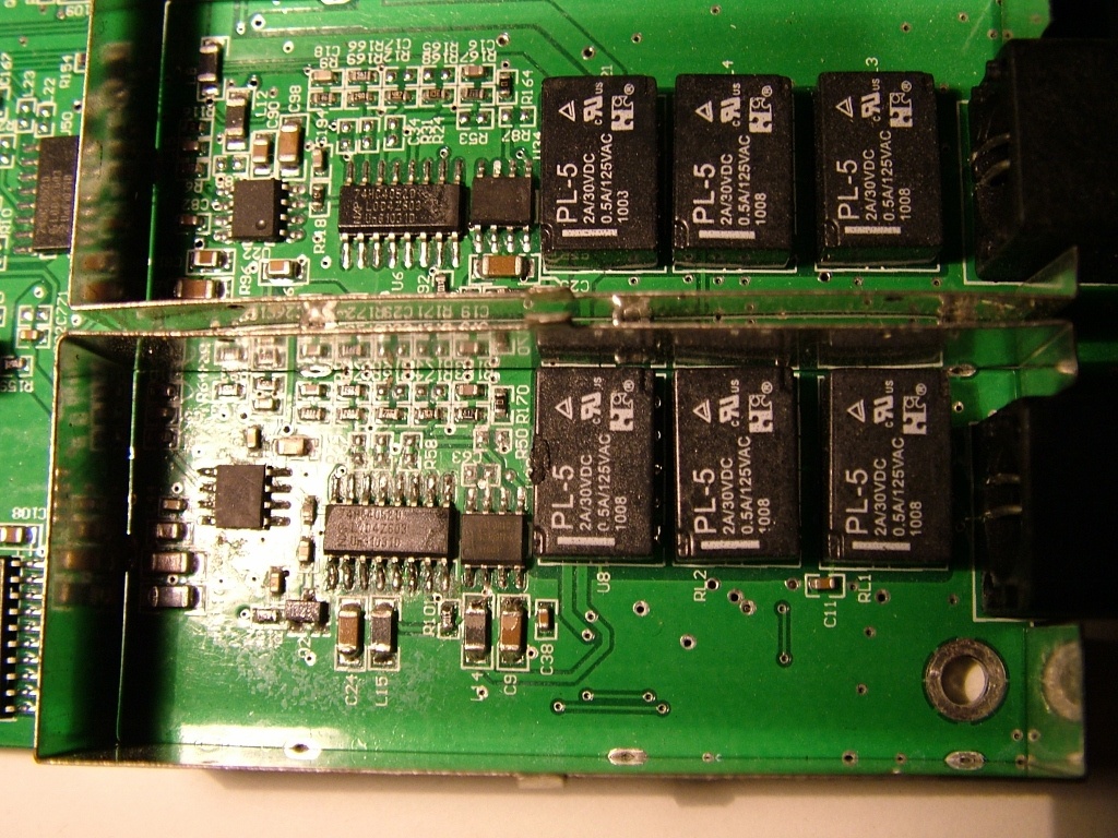

(#) HERC hozzászólása Dec 17, 2012 /
Üdv mindenkinek!
Van egy dso2090-em az 1 es csatornán ez egyik fokozat hibás
állandó 5 voltot mutat. Valakinek esetleg ezzel tapasztalata vagy
kapcsija a fokozatról jól jönne..
A gyártó nem ad rajzot viszont dupla áron szívesen kicseréli az alaplapot
mint amennyibe kerül a cucc...(kina szállítási költs. oda vissza + új panel)
egy rohadt ellenállás miatt meg nem akarnám kidobni..
Ha tud valaki valami építő jellegűt mert én már méricskéltem a másik csatornához képest
de nem jutottam semmire..

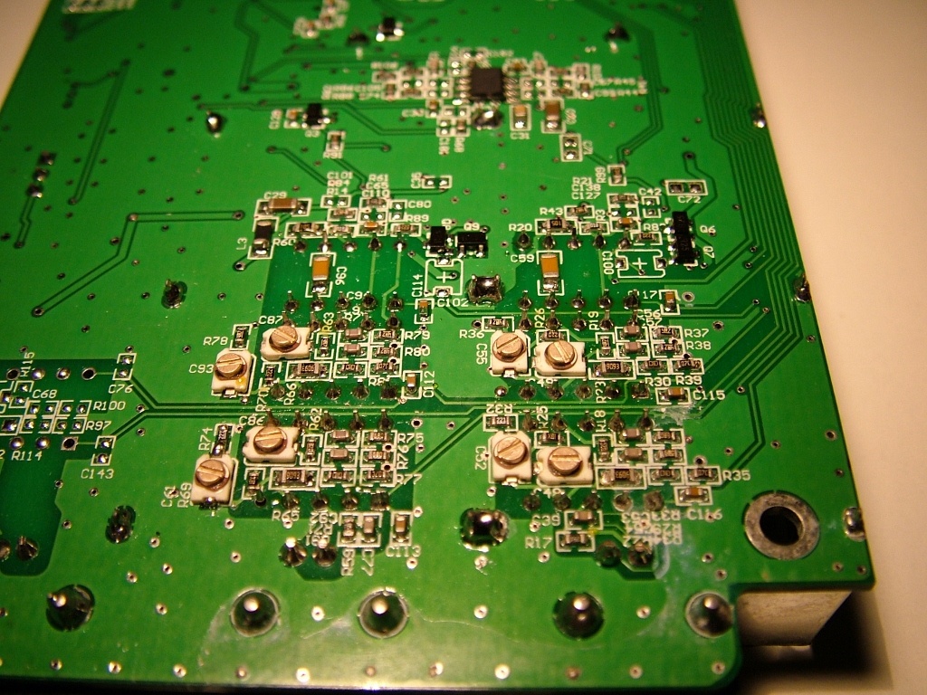

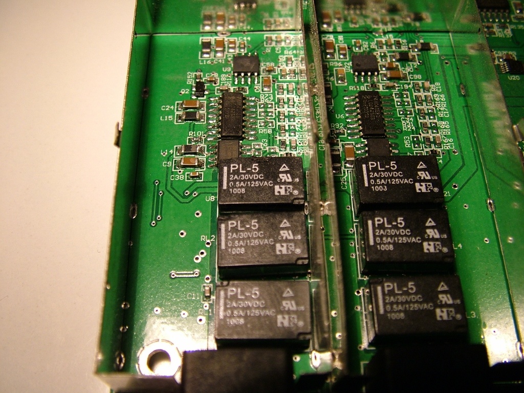

(#) HERC válasza HERC hozzászólására (») Dec 18, 2012 /
Nos itt vannak a képek a bemenetekről
Diódát sehol nem látni a közelben viszont van kondi ellenállás induktivitás.....
Ja igen és bocs hogy az analóg szkóp javításhoz írkálok de ez nem ér meg egy új topicot...
A hozzászólás módosítva: Dec 18, 2012
(#) sny válasza HERC hozzászólására (») Dec 18, 2012 /
Első körben megnézném azokat a reléket, hogy méréshatár váltás közben valóban kapcsolnak-e, nem csak kattognak.
Sajnos tucatszám hajigáltuk ki ezeket a típusokat.
A második lépésem az lenne, hogy az AD konverter bemenetén (ezeken e képeken nem látszik) multiméterrel megnézném, hogy van-e DC szint, és ha igen, megegyezik-e a másik csatornával?
Ha eltér a két mérés, akkor célszerű a bemeneti osztó felé haladni, beazonosítani az ott található lecsiszolt tetejű 8 lábú vackot (szingli, vagy duál opa?), és rámérni multiméterrel a kimenetére, bemenetére, tápjaira.
(#) HERC hozzászólása Dec 18, 2012 /
Bocsánat ezt kicsit elírtam szóval a reléken nem múlik a dolog...
Eddig úgy volt hogy az 1V állásban majdnem 6 voltot írt ki ezért nem is
volt a szignál a képen. Két 8 lábú vacak a relé mellett az sst5912 JFET
a másik kettőről nem tudni mi lehet.Arról rendesen megkaparták.
AD? Áhh egy xc95288 cpld van benne és ennyi.
Viszont a hibás csatornán lévő 8 lábú vacaknál kicsit megkapirgáltam a lábat
most igy egyik V/div állásban sincs sehol a szignál. Eszméletlen dolgokat mutat
12 volt pl...Azt hiszem leszedem lepucolom ott a taknyot és úgy visszarakom..
(de jó lenne tudni mi az)
(#) HERC válasza sny hozzászólására (») Dec 18, 2012 /
Azt hiszem ezekkel a FET ekkel van a gond .
A lekapart is ugyanolyan FET kell hogy legyen
mindkét bemeneten mérve a külömbség 0.8 V
legalábbis az utolsó FET drain-ján ami már a xc-hez vezet.
Kiszedés berakás után állandósult a dolog
500mV nál mér 1.8, 1V nál 2,2V nál már 4
5 nél meg 30
ellenállásokat végigmértem az mindkét oldalon egyforma
a multiplexer icn meg sok nem múlik...
