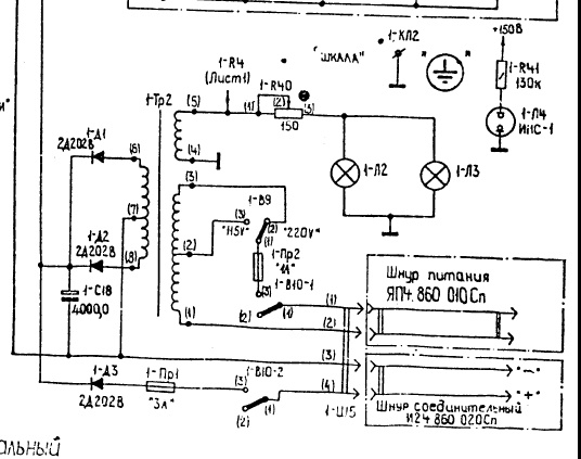

(#) Baxi hozzászólása Dec 24, 2012 /
Kellemes ünnepeket Mindenkinek!!!
Na eljutottam a skop élőszedéséig .
Az első problémám hogy a be táp (~230V) hova kell kötni?
A típusa C1-68
A jobb felső banán aljzatra gondoltam fázisnak az alatta lévőnek meg a nullára, de előtte ránéztem s nem találom hava megy az a "madzag" a banándugóról . Szóval megvárom a hsz.-eket mielőtt hülyeséget csinálnék vele.
Segítséget előre is köszönöm.
A hozzászólás módosítva: Dec 24, 2012
(#) peterpan válasza Baxi hozzászólására (») Dec 24, 2012 /
Heyho!
Bal oldalon a négy tűs aljzatot cseréld a szokásos hálózati aljzatra (vmi hideg készülék csatlakozó). A banán aljzat jelölése alapján ún. Z moduláció (közvetlen eltérítőlemez csatlakozó) a 220v ...... -12v felirat a négy tüske funkcióját jelzi, a kapcsoló választókapcsoló. Eredendően hálózaton kívüli terepmunkára is alkalmas akkumulátoros táplálással.
Bővebben: Link kapcsrajz
(#) peterpan válasza peterpan hozzászólására (») Dec 24, 2012 /
Na még egy löket:Bővebben: Link gépkönyv
A típusszám előtti kis kék négyszögre kattintva lejön.

(#) Baxi válasza peterpan hozzászólására (») Dec 24, 2012 /
Köszönöm a segítséget, sikerült is bedühíteni
A probléma: nincs kép.
A háttérvilágítást az egyik potival tudom állítani, de az egy külön kis izzó.
Búgni búg olyan nagy frekis hangja van, de a képcső nyakán nem látok életet . Van még rajta egy rakás billenő kapcsoló, azok mire jók?
A földelést gondolom a hátulján lévő fekete színű banánaljzatra kell/illik kötni.

(#) kadarist válasza Baxi hozzászólására (») Dec 24, 2012 /
Ezen a képen bal oldalon a kalibráló feszültséget lehet átkapcsolni 2 kHz-es négyszögjelről 1V-os egyenfeszültségre. A háromszög-jelzéses hüvelyen indítójelet levenni, például vobblerezéshez, legalább is úgy tűnik, hogy az. Az X meg Y csatikra lehet közvetlenül feszültséget kapcsolni az eltérítőlemezekre. Ha rossz állásban vannak ezek az X-Y átkapcsolók, akkor nem működik a belső eltérítés. Érdemes lenne a hozzá való használati utasítást átböngészni!
