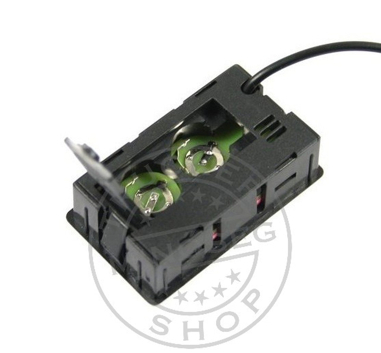

Zsibin vettem egy ilyen hőmérőt, (300 Ft) Vettem bele a másik standnál 2 elemet, és akkor derült ki, hogy hőmérő. Folyamatosan Lo kijelzés. Sajnos hiányzik a mérőzsinór, és az érzékelő Ntc termisztor. ( kitépték a panelról, de nincsen sérülés) Milyen ennek az értéke, tudja valaki? Azért vettem meg, mert lehetne egy DCF óra is. Az is ugyanilyen tokozásban volt nekem már. Tehát mi a bele való Ntc tipusa (értéke) A fotó illusztráció, az enyém még szét van szedve.

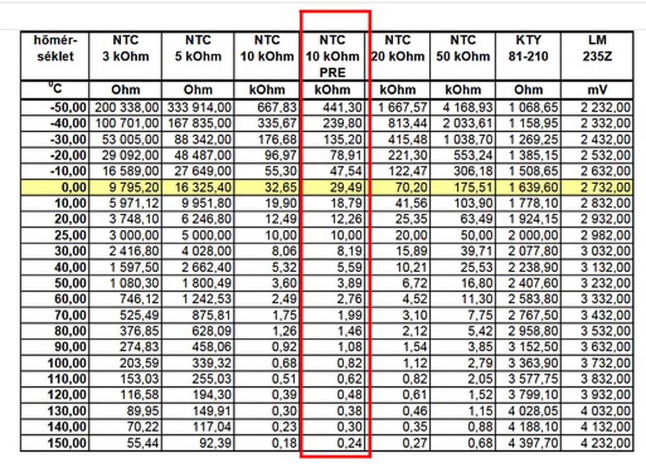

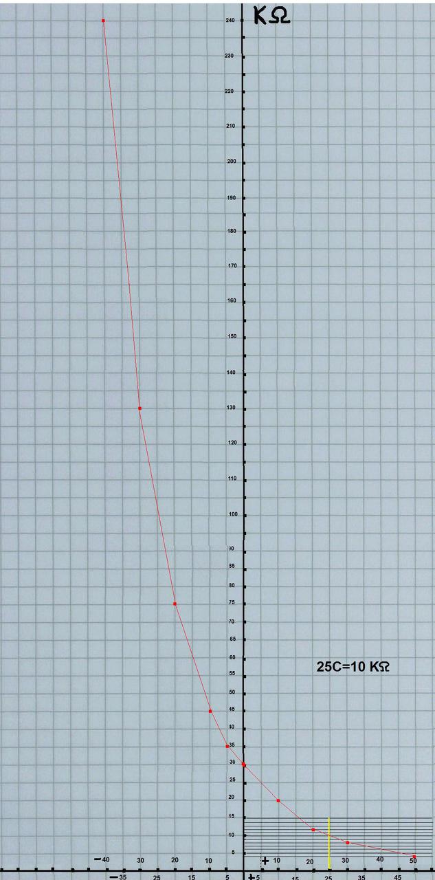

Rakj rá egy potenciométert, tekerd addig, amíg 25 °C-ot nem mutat, mért meg a beállított ellenállást. Ha minden igaz, olyan értékű NTC kell bele, de hogy pontosan milyen karakterisztikájú, csak a jó ég tudja.
Rendkívül érdekes karakterisztika lett belőle.
Sikerült!!!!
Volt a fiók mélyén néhány régen nem használt óra, ami hőmérő is volt egyben. Megnézegettem a belsejüket, és az egyikben ez volt. Gyufafej méretű. kiforr-beforr, és működik. Olvadó jégben próbáltam, ( 0 C fok)
