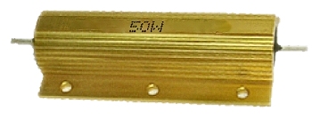

(#) c27 válasza _BiG_ hozzászólására (») Jún 21, 2014 /
Ok, kösz még azon is gondolkodtam, hogy valamilyen alu hőtőbordára hogy lehetne ezeket az ellenállásokat rátenni. Még ha tudnék szerezni hengeres kivitelűt akkor épp fúrhatnék lyukat is egy slu darabba és úgy bele az ellenállás persze érintésvédelmi szempontból az ellenálláslábakat varnish csővel szigetelném és a bordán vagy alutömbön jóval túllógnának az ellenállások. Esetleg ki is lehetne önteni őket valami samot és vízüveg keverékkel. Na majd meglátom mi van itthon meg mit lehet olcsón beszerezni.
Kösz a segítséget!
(#) reloop válasza c27 hozzászólására (») Jún 21, 2014 /
Így például: Bővebben: Link
(#) c27 válasza reloop hozzászólására (») Jún 21, 2014 /
Például úgy, csak az árát nem szeretném látni.
Amúgy én a tirisztoros változatot építem meg csak az R1-et 2db ellenállásból rakom össze.
A hozzászólás módosítva: Jún 21, 2014
(#) _BiG_ válasza c27 hozzászólására (») Jún 21, 2014 /
Szívesen
Nem kell hűtőborda, hacsak percenként nem kapcsolod ki-be a ketyerét.
Az ellenállások csak a pufferek feltöltésének idejére, azon belül is az idő kis részében vannak erősebben igénybevéve (az áram rajtuk exponenciálisan csökken!), nem fognak leégni. Pláne, ha párhuzamos kapcsolást alkalmazol. Az áramsűrűség alacsonyan tartása miatt mindenképp javasolt ez.
Ha hűtés, akkor elegendő az ellenállásokra kívülről két oldalról rászorítani egy-egy alu lapot (értelemszerűen több ellenállás mehet a két lap közé, nem kell külön-külön), az ellenállások között összefogó csavarokkal. Ez amolyan szendvics lenne. A kivezetéseket elég szigetelni és a szendvicset szigetelő távtartóval a nyákra rögzíteni. Ha cement/kerámia külsejűek az ellenállások (fehér, szögletes hasáb), akkor az már szigetel az alu lapoktól, nem kell plusz szigetelés, az csak rontja a hővezetést.
