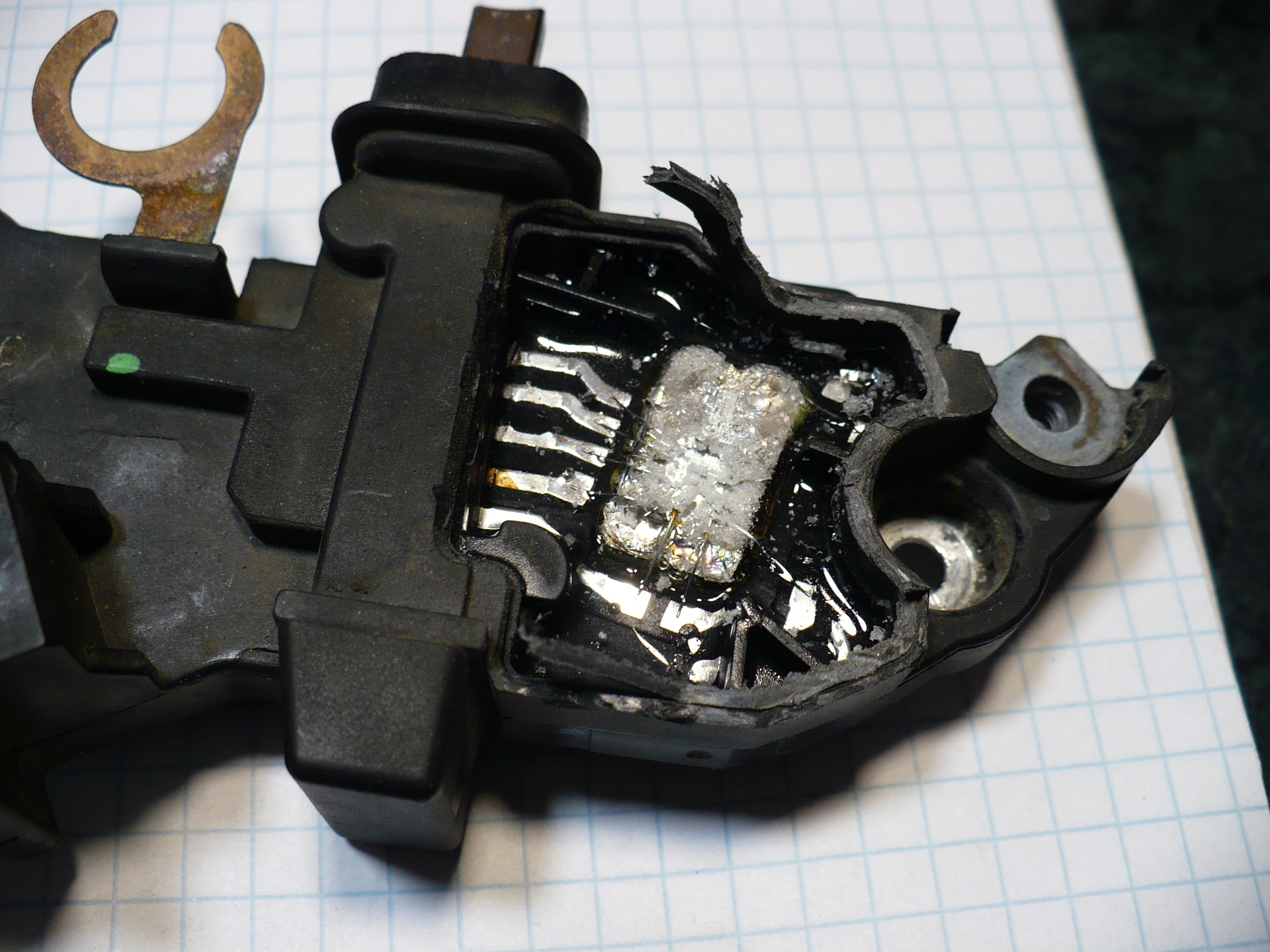

(#) k_h válasza k_h hozzászólására (») Ápr 21, 2020 /
Nos, akkor megírom az eredményeimet a felvetett témámmal kapcsolatban. Megrendeltem a kócerájhoz a feszültség szabályozót. (Egyébként egy 2006-os 1.4 benzines toyota corollárol van szó.) A legolcsóbbat mégse, úgyhogy maradtam a bosch-nál, mivel ez tünt leg tipusazonosabbank, 20865,00 HUF volt szállítással mindenestül. kb másfél hetet vártam rá. Máma megérkezett végre! Nem akarok külön írogatni, mindenkinek, de igen az a 19 volt az annyi volt volt, annyira nem vagyok laikus, hogy egy digitális műszert ne tudjak kezelni! Tán Írtam is, hogy az első fényszórók égői ki is égtek. Beszereltem a feszszabályzót, persze a diódákat már korábban kimértem; jók. Generátor visszaszerel. kicseréltem az aksit is az is 20khuf körül volt. Meg a persze a kiégett izzókat. Be indítottam, és... beindult és minden jó! ) 14,4V- ot mértem. Majd megkértem az asszonyt, hogy menjünk próbakört, mert közbe én már eléggé ittas állapotba kerültem a beavatkozás közben. A lényeg, hogy minden fainul működik, utána 14,0V körüli feszt mértem járó motornál. Feltehetően a hőingadozás miatt változhat a feszültség érték de szerintem ez elfogadható kategóriába esik. Úgyhogy remélem ez a probléma megoldódott.
Amúgy egy tesztelés alá vetettem a régi feszszabályzót.. A szénkefékre rákötöttem egy 5W-os égőt, és megküldtem a feszszabályzó kimenő részét labortáppal. Feltételezem, hogy 13V körül az égőnek ki kéne aludnia. De nem tette. Ahogy növeltem a feszt az úgy világított egyre jobban. Ha lesz egy kis időm lehet szét trancsírozom azt megnézem mi van benne...
Ja mégvalami.. A feszszabályzó csatlakozójának három kivezetése van bekötve. Nem tudom pontosan mirevalók, de vélelmezhetően a motorvezérlő legalábbis ennél a típusnál nem buzerálja a generátort.

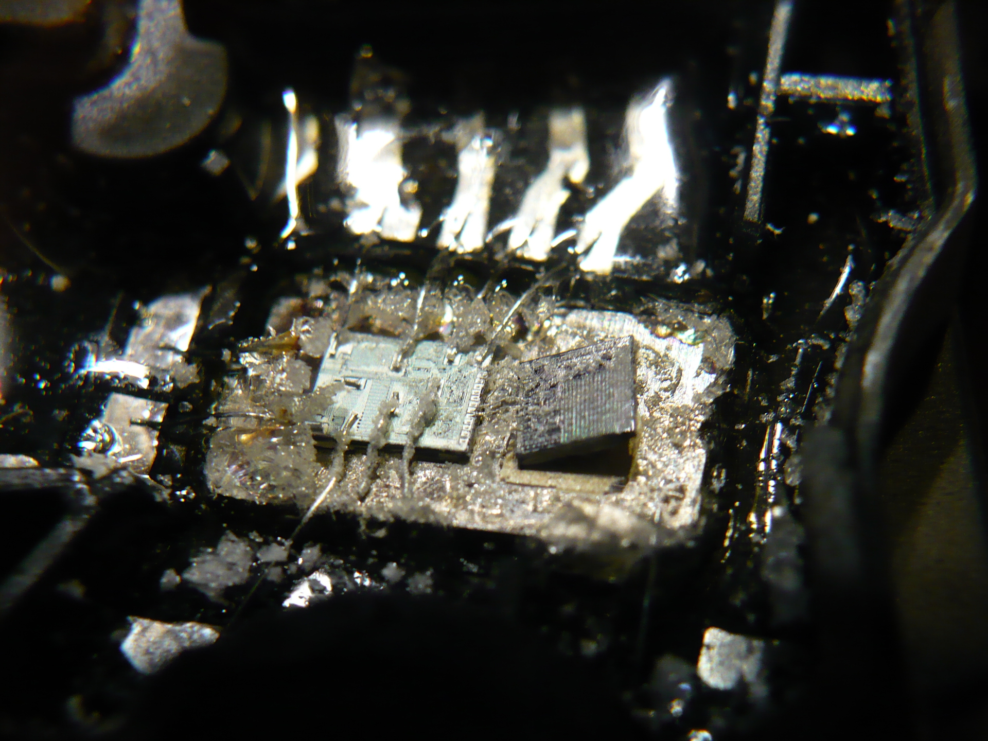

(#) k_h válasza k_h hozzászólására (») Máj 15, 2020 /
Ígéretemet betartandván, levágtam a feszszabályzó tetejét, a következő látvány fogadott: Két áramköri chipet tartalmazott a kupak alatt, kiöntve valami átlátszó zselé szerű anyaggal. A zselé a chipek körül el van revülve, ki van kristályosodva. A chip lapkák fel vannak válva az alaplapról ami a hűtésüket biztosítaná. Szerintem ez egy meglehetősen igénytelen konstrukció!
