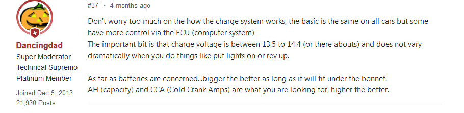

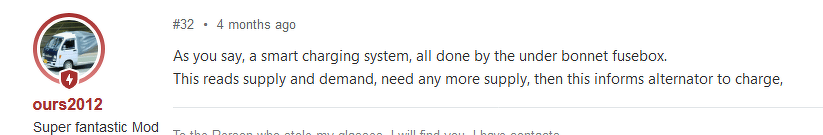

(#) zingizor válasza VIM hozzászólására (») Okt 13, 2019 /
Sikerült kapjak egy angol fórumot, ahol egy ugyancsak 3-as Megane tulajdonos pont evel a problémával írt mint én, VÉGRE nem egyedül vagyok!!. Csatolom képként az illető kérdését és arra kapott válaszokat! Nem tudom, hogy vagytok az angollal, én se vagyok perfekt, de ha jól értem a válaszadók azt írják, hogy ez egy normális dolog ezeknél az autóknál, úgymond "intelligens töltési rendszer"-el rendelkeznek, ami csak akkor tölt 14V felett ha kéri az akku/rendszer....pl indítás után nálam is azért ment fel 14,4V -ra mert az akku gyengébb volt és az indítás miatt is gyengébb lett. Vagyis az ECU-nak vagy valaminek van beleszólása, hogy a generátor mikor mennyivel töltsön. Pl. a szerelő miután kicserélte a fesz. szabályzót az akku kb. 3 órát a töltőn volt, és akkor indítás után egyáltalán nem ment 14V-ig se, mivel gondolom az akkunak nem kellett. Vagyis létezik, hogy mégis minden rendben lenne?
Ha igen, sok itteni autószerelő tanult ebből, mivel eddig nem találkoztak hasonlóval.
Lehet hülyeséget írtam de nekem ez jött le az egészből. Még fogok méréseket csinálni, hogy mikor mennyi ideig megy fel 14V fölé, persze ha felmegy (pl. egy hosszabb út utáni indításnál).
Még az illető azt is írta, hogy cserélt akkut is, 53Ah helyett 62Ah-ra és aval 2-3 tizeddel több lett a töltése, vagyis 13,4V helyett 13,7V.
Ja és több angol oldalon a jó töltésnek 13-14,5V értéket mondanak, vagyis ennyi értéknél még jó lehet a generátor, nem mint ahogy a szerelők is mondják 13,8 - 14,5V.
Aztán nem tudom, mi a jó, de ha valamikor Renault szerviz fele járok mindenképp bemegyek és megkérdem, hogy ez normális vagy nem. Addig járok így, az angol cikkek olvasása után egyelőre lemondok az új generátor vásárlásról.

(#) zingizor hozzászólása Okt 15, 2019 / 1
Tegnap úgy gondolom sikerült pontot tenni a dologra. Egy kisebb erdélyi városban lakok, ahol egy hasonló évjáratú Megane-ról tudok ami benzines, igaz 1.6-os. Dízel pedig jóval több van.
Megkerestem a Megane tulajdonosát, eddig életembe 2 szót nem váltottam vele. Elmondtam a problémámat és megkértem szépen hagyja nézzem meg az autója töltését! Hát mikor beindította és rátettem a műszert, egyből 13,45V-al kezdte, még 14V közelébe se ment (le is videóztam, hogy a szerelők is láthassák)! Hát ennek láttán mintha sikerült volna 1 vizsgám, vagy nem tudom, de jól megkönnyebbültem! Dízel változatnál 2-szer is mértem de mindig 14,5V volt.
Tehát úgynézki, ezeknek ilyen a töltésük vagyis csak akkor tölt 14V felett ha kéri a rendszer.
Ez sokunknak egy lecke volt szerintem, ahogy az itteni autószerelőknek is akiket kérdeztem.

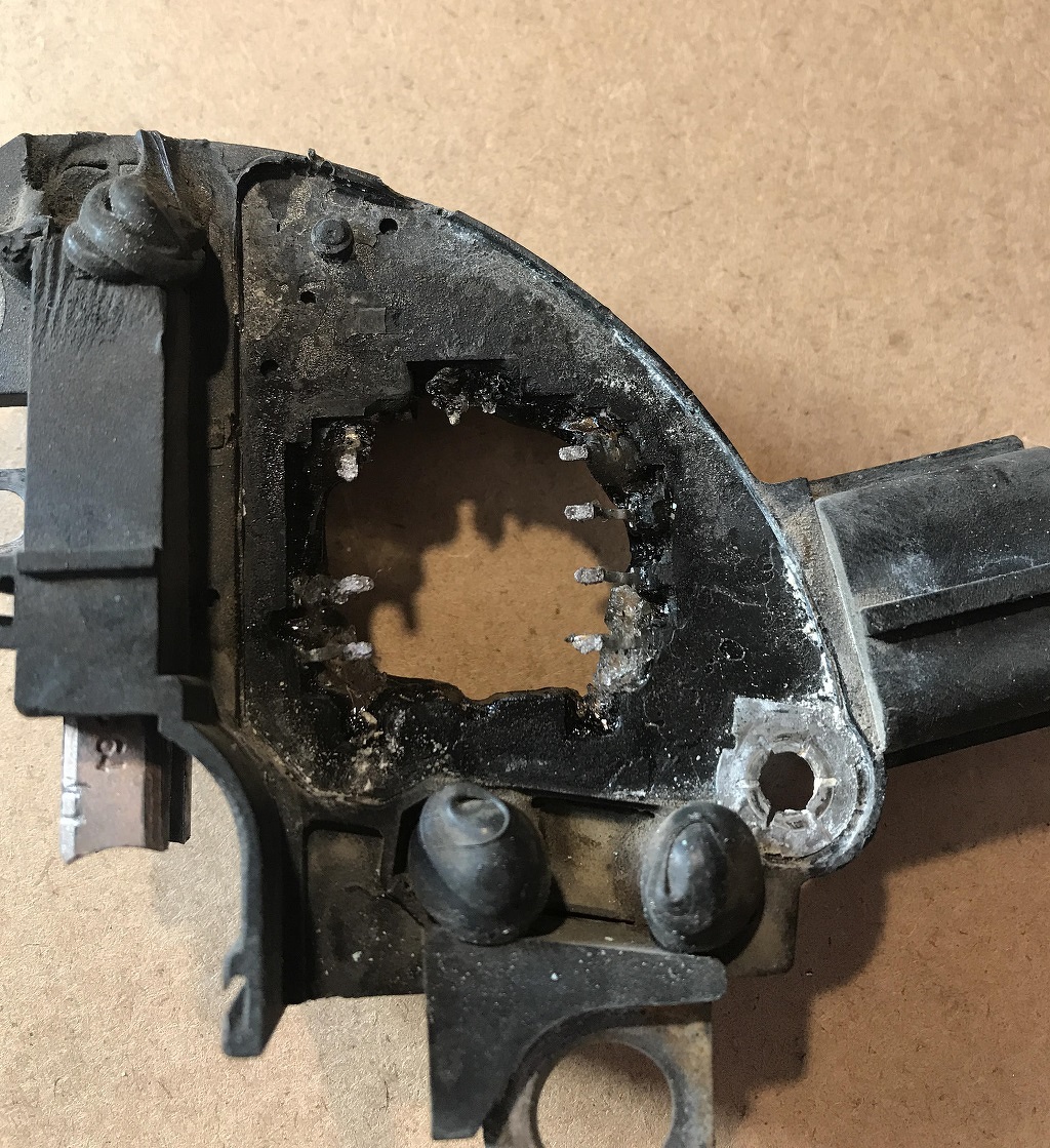

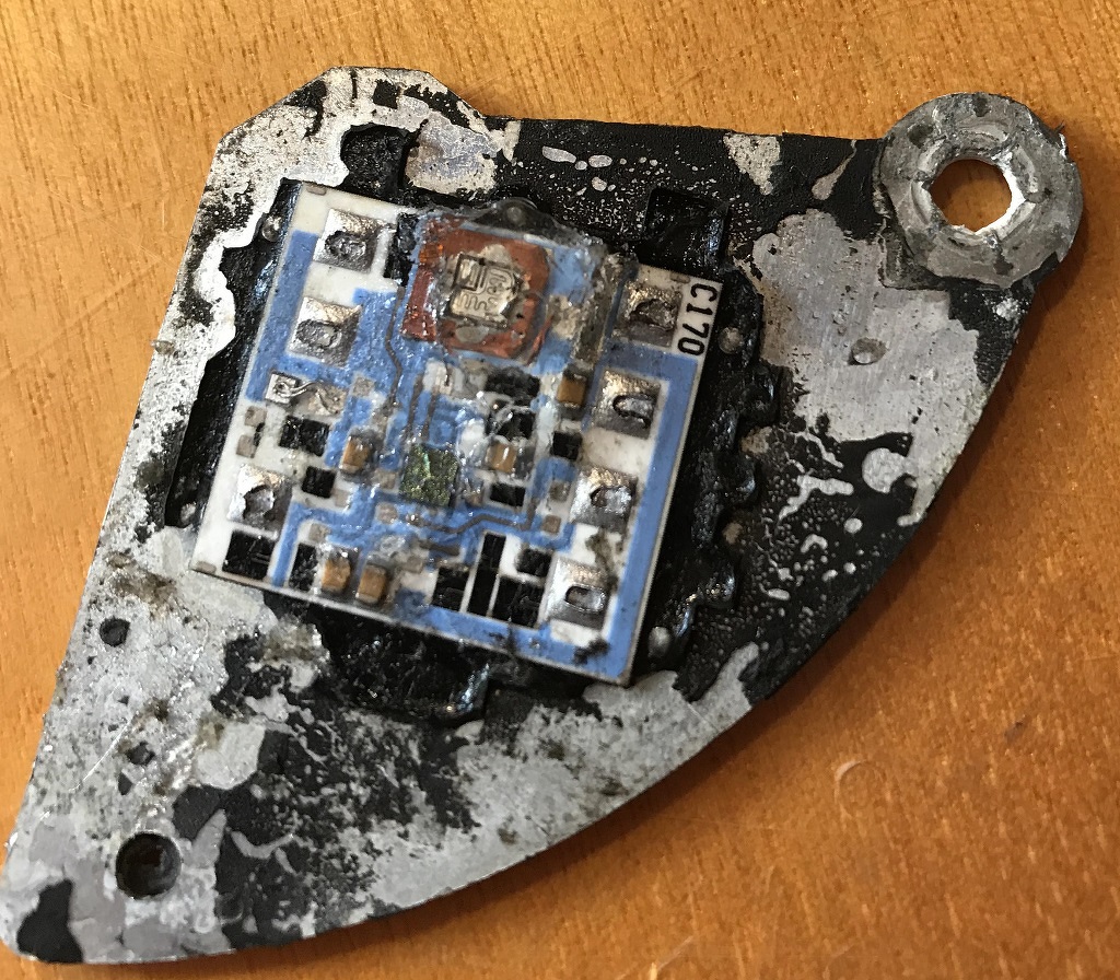

(#) Baxi hozzászólása Okt 19, 2019 /
Hi Mesterek!
Tegnap vettem eszre hogy tul tolt a generatorom:15v-15,7v is felmegy. A gerdesem a generatorba epitett fesz szabalyzot szet lehet szedni? Mokolta mar valaki? 2001 ford focus. Nem tom milyen van benne tipusra. Valaszokat esetleges tapasztalat megosztast elore is koszonom.
(#) blasz válasza Baxi hozzászólására (») Okt 19, 2019 /
Nem lehet és nem is kell.Pár ezer forint az új.Attól függ benzin vagy diesel persze.
(#) Baxi válasza blasz hozzászólására (») Okt 19, 2019 /
Szia, ez jo hir. Amugy benzin. Amit nezegedtem azok kozelebb voltak a 20e mint a par ezerhez.Igaz nem tipus alapjan hanem 2001 ford focus hoz neztem.
(#) Baxi válasza Baxi hozzászólására (») Okt 24, 2019 / 1
Hi
Nem hagyott a buzgóság......
A kerámia lapon a pad-ken újraforrasztottam a lábakat. Jelenleg üzemmel, szépen szabályozz. 14,4V felé nem megy.

(#) Baxi hozzászólása Nov 13, 2019 /
Üdv Úraim! Sajnos csak ki kellet csereni a fesz szabalyzot a kocsiba/ generatorba. Jelenseg szinte ugyan az. Tul tölt a generator 15,2v mérek . A generatoron a nagy aramu csatikon kivul van egy 3 vezetékes csatlakozo. Mire szolganak? Diagnosztika program leirasaban nincs leirva hogy mire valok. Ráadásul ott csak két vezetéket van. Tipeket tapasztalatokat elore is koszonom.

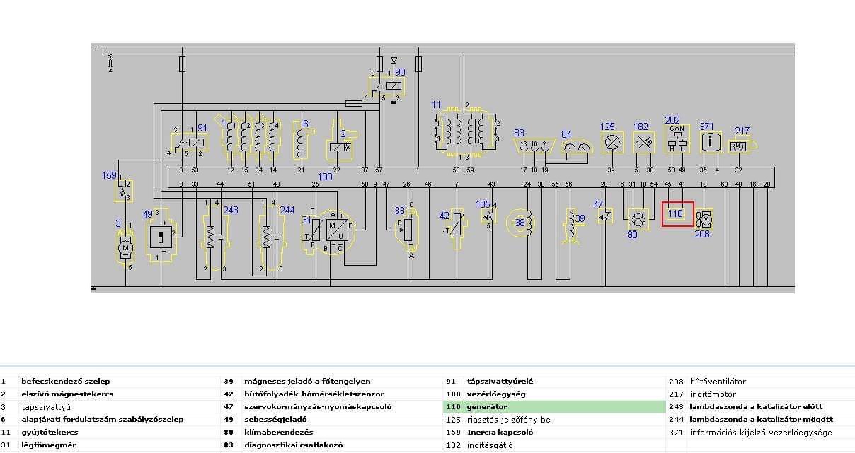

(#) VIM válasza Baxi hozzászólására (») Nov 17, 2019 /
Szia! Egy 1.6-os Focust néztem azon három szál van a generátoron (piros3., szürke1. és kék2.). A szürke az ECU 45. és a kék a 41. pontra csatlakozik a piros pedig a biztosíték tábláról egy 10A-os biztosítékról jön. A vastag piros az közvetlenül az akku pozitívról jön a "D+"-ra és innen ágazik le az önindító 30. pontjára is.
