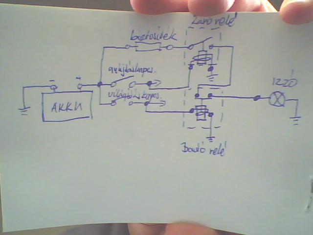

(#) kene80 hozzászólása Jan 13, 2009 /
Üdv Mindenki!
Szeretnék "hivatalos" nappali fényt szerelni az autómba, de nem találtam semmilyen bekötési információt. Tudna valaki segíteni?

(#) kene80 válasza izsakig hozzászólására (») Jan 13, 2009 /
Köszönöm! A jogszabályok megvannak nekem is.
"(3) A nappali menetjelző lámpák elektromos kapcsolásának olyannak kell lennie, hogy csak a helyzetjelző lámpákkal együtt legyenek bekapcsolhatók, de - kivéve a 42. § (5) bekezdése szerinti esetet - automatikusan kapcsolódjanak ki, amikor a fényszórókat bekapcsolják. * 42. § (5) A távolsági fényszóróhoz alkalmazható olyan elektromos kapcsolás is, amellyel a távolsági fényszóró minden más világító és fényjelző berendezéstől függetlenül - a kapcsoló működtetésének az időtartamára - bekapcsolható; e kapcsoló elengedésekor a távolsági fényszórónak ki kell aludnia."
Ehez lenne szükségem segítségre. Az még megy, hogy gyújtáson világít. De hogy kössem be ahhoz, hogy tompítottra/refire/ködlámpára kikapcsoljon?
(#) izsakig válasza kene80 hozzászólására (») Jan 13, 2009 /
Relével. méghozzá záró relével.
úgy kötöd be, hogy amikor a világítást (féynszóró) kapcsolt, akkor az, mint vezérlő lekapcsolja a relét, azaz a nappali fényt.
(én is akarok feltenni ilyent, de én direktbe fogom kötni, függetlenül a fényszóróktól.)
(#) izsakig válasza izsakig hozzászólására (») Jan 13, 2009 /
HIBA!
Bocs, javítok! Nem záró, hanem NYITÓ relével!!
Tehát amikor rákapcsolod a világítást, akkor a relé megszakít, lekapcsolja a nappali fényt.
Köszönöm a segítséget. Bonyolultabbra számítottam. Szal kap egy +t a gyújtásról, és nyitó relén keresztül -t a tompítottról. A relé lábkiosztása esetleg megvan?

No akkor kicsit megen bajban vagyok... (Nem vagyok valami villanyász zseni... )
Szal gyújtásról csak jelet veszek, ködlámpa relén keresztül be a lámpába, testszálra nyitó relé, ami a tompítottról kapja a vezérlést, és készen is vagyok. Jól értem?
(#) SzervízMacska válasza kene80 hozzászólására (») Jan 13, 2009 /
Szerintem még mindig nem érted. Negatívot általában mindig a testről vesszük, a pozitívot meg az akku+ ról, megfelelő értékű biztosítékon keresztül. A gyk. 15-ös pontját csak vezérlésre használjuk, tehát egy záró érintkezős relén keresztül erről kapcsolgatjuk a lámpát. És a másik, bontó relével ugyanezt a szálat szakítjuk meg a világításkapcsolóról vezérelve.
(#) SzervízMacska válasza SzervízMacska hozzászólására (») Jan 13, 2009 /
Csináltam Neked 1 móricka-rajzot, így talán jobban megérted.
(#) kene80 válasza SzervízMacska hozzászólására (») Jan 13, 2009 /
Le a kalappal! Így már világos!
Nagyon nagyon THX!
Szívesen! Ilyet életemben először csináltam kocsiban, a dugó kellős közepén, ölben egy fecnire, utána webkamera... Remélem, a lényeg látszik.

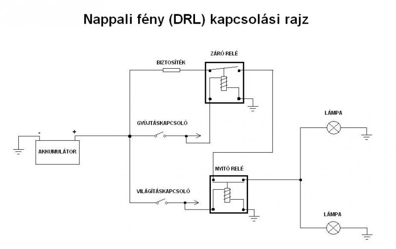

Közben továbbfejlesztettem a rajzodat. Akit érdekel még DRL (nappali fény) bekötése:
Így valóban sokkal szebb. Csak bele ne kössön valaki, hogy pl. a világítás nem is így van kötve gyárilag...
