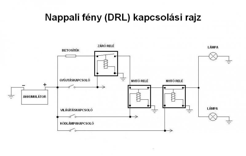

egyet nem tudok, ez a nappali fény mi fán terem? én éjjel-nappal legalább tompítottal járok, így nem egészen értem mire is jó
![]() meg azt se, hogy melyik autóban van ilyen gyárilag... azt viszont tudom, hogy némelyik újabb volvoban meg bmwben narancssárga fény van, ami állandóan világít! és nehéz elhinni, hogy az szabályos dolog lenne. szóval jó lenne, ha valaki elmagyarázná nekem, hogy ezt a nappali világítás dolgot hogyan is kell elképzelni, hol találod meg a kocsin, stb.
Audikon láthatsz leginkább ilyesmit. A lényege az, hogy csak gyújtáson, illetve hejzetjelzőnél működik. Így bekötve szabályos, (lásd lentebb). Mivel csak ez a két lámpa világít, kíméli az akksit/generátort (már ha ledes lámpáról beszélünk), és erős napsütésben is jobban látszik, mint a normál tompított.
Mellesleg nekem tetszik is, és elméletileg még helye is van a lámpák alatt. (Renault Mégane '98)
Akinek kell, az tudni fogja, akinek meg nincs rá szüksége, ne nézegesse...
Továbbfejlesztettem a "rendszert". Így már ködlámpára is lekapcsol. Talán hétvégén neki is esek. Ha kész, jelentkezem.

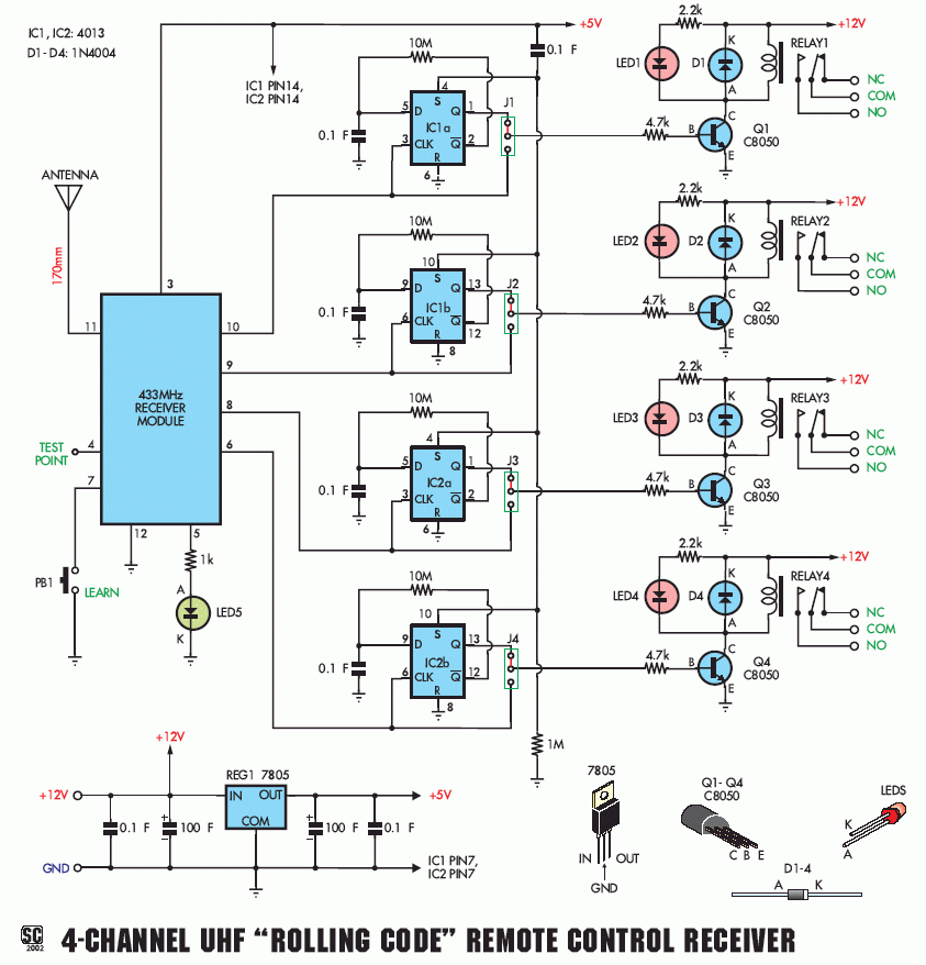

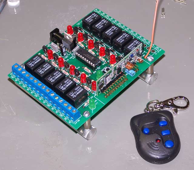

Találtam egy pár dolgot. Ilyenre gondoltam:
de ez lenne a legjobb nekem, mert ez tíz csatornát tud!
Üdv! 7végén kész lett a "Nappali fény projekt"!
Ízelítőként itt egy kép. Ha valakit érdekel, mail-ben át tudom küldeni az egész anyagot fotókkal együtt.
Gratula! Én még megtoldanám a ledsort befelé egészen addig, amíg az a horony tart a lökhárító fölött. Akkor még észlelhetőbb lenne a kocsi és kevésbé tűnne fel, hogy házi beszerelés. Egyébként nagyon jó!
THX! A segítséged nélkül nem jött volna össze! Azért jó így, mert a lámpa csak optikailag ekkora, valójában pont a ledsornál van a "hasznos" rész vége. Sötétben hejzetjelzővel nagyon vad!

Bár be volt írva a szabályozás, de felhívnám egy pontra a figyelmeteket: 55/B. § (1) A gépkocsira csak jóváhagyási jellel ellátott nappali menetjelző lámpát szabad felszerelni.
Tehát amit Te otthon legyártasz ledeket, bármilyen szabályosan is kötöd nem fogják elfogadni se a KPM-esek se a rendőrök, se a vizsgabiztosok. :no: Ez olyan, mint ha én gyártanék otthon egy ledes lámpát, és betenném a fényszóró helyére. Hiába világít fehéren, akár teljesítményben és vetítési képben is megegyezhet a gyárival, akkor sem lesz szabályos, mert nincs rajta EU jóváhagyási jelölés. Kell venni valamilyen E-betűs DRL lámpát is. Sajna elég horror áron vannak egyelőre.
