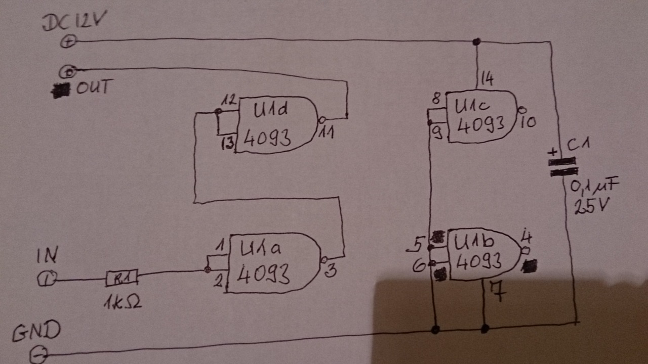

Miért zavaró a relé kattogása? Nem is hallatszik, az ajtó kinyitása és becsukása sokkal hangosabb. Én is azzal oldottam meg. Legegyszerűbb.
(#) proli007 válasza SzervízMacska hozzászólására (») Aug 30, 2014 /
Legyen akkor 4093. Bár én nem tudom mit kíván a GPS, de ez egy kb. 1sec hosszú pozitív impulzus fog adni..
(#) SzervízMacska válasza proli007 hozzászólására (») Aug 31, 2014 /
Azt én sem tudom, de sokkal primitívebben gondoltam.
Igaz, így végig a pozitív tápot adja, míg nyitott az ajtó...
A hozzászólás módosítva: Aug 31, 2014
(#) proli007 válasza SzervízMacska hozzászólására (») Aug 31, 2014 /
Hello! Ha tényleg PWM van, akkor integrálni minimálisan kell..
Mondjuk ebben igazad van.
