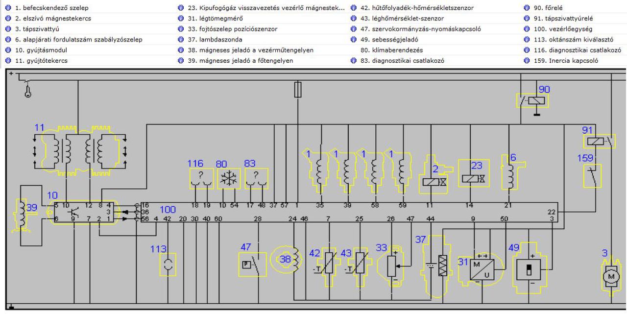

(#) bistvan196700 hozzászólása Szept 9, 2017 /
Sziasztok! Egy ford escort 1.6 16 szelepes L1E vezérlő elektronikáról ezt a rajzot találtam. A fojtószelep pozíciószenzort szerettem volna ellenőrizni, de a központivezérlőhöz nem is csatlakozik ez hogyan lehet? Aztán rámértem más dolgokra is szintén nincs közöttük kapcsolat.
(#) zolika60 válasza bistvan196700 hozzászólására (») Szept 9, 2017 /
Szakadt a vezeték, vagy rossz a csatlakozó. A rajz szerint csatlakoznia kéne.

(#) bistvan196700 válasza zolika60 hozzászólására (») Szept 10, 2017 /
Köszi a választ. Több mindent is ellenőriztem azok sem csatlakoznak ehhez a dobozhoz. Arra jutottam, hogy nem is ez a motorvezérlő. Ha a motortérrel szemben állunk akkor a jobb felső részen az első szélvédőhöz közel van. Ehhez is egy 60 érintkezős stekker csatlakozik. Lehet az utastérben van amit keresek. Valaki nem tudna küldeni egy service manual-t ehhez a kocsihoz, vagy rajzokat. Előre is kösz.
(#) ronin75 válasza bistvan196700 hozzászólására (») Szept 10, 2017 /
Szerintem inkább az utastérben keresd, általában oda teszik, védettebb hely.
(#) bistvan196700 válasza ronin75 hozzászólására (») Szept 10, 2017 /
Megnézem köszi.
