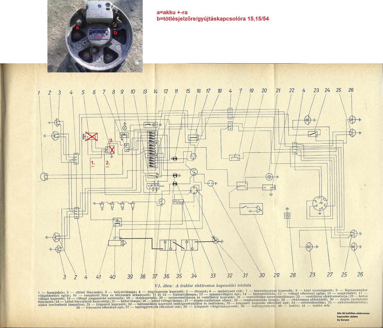

(#) Sanyoo8 hozzászólása Dec 24, 2017 /
Na akkor újra, mert egy kicsit elsiklottunk a kérdés felett én meg nem szeretnék leégetni semmit.
A rajzon 5 alkatrész=dinamó, 6= szabályzó relé.
Ha kap egy feszültségszabályzóval ellátott Ifa generátort akkor kiiktathatom a szabályzó relét=6-os alkatrész a képen? piros a-hoz 1,2 kábel pioros b-hez 3-as kábel megy.?
Vagy maradhat bent a szabályzó relé?

(#) hg6dab válasza Chipmunk1960 hozzászólására (») Dec 25, 2017 /
Az a 2 darab akksi 6 voltos. A bekötés : a generátornak kell egy akku+ direkt ( a képen a-val jelölt ), egy mínusz, amennyiben nem megfelelő a fém alkatrészeken a test. A régi fesszabályozón lévő két vastag vezetéket kell közösíteni, így kapod az akku direkt pluszt, a vékonyabb vezeték pedig a kontrollámpa kivezetése a generátor DF-csatlakozójára ( képen b-vel jelölt ). A régi fesszabályozóra természetesen nincs szükség. Az 1-es vezetéket pedig ha jól látom le kell testelni, ez ráindítás védelem miatt volt így kötve, de ez a generátornál nem használható.

(#) hg6dab válasza hg6dab hozzászólására (») Dec 25, 2017 /
Az utolsó módosítás már nem ment át. Tehát: 3-as az akku plusz. 2-es a kontrollámpa
(#) Sanyoo8 válasza Chipmunk1960 hozzászólására (») Dec 25, 2017 /
12V
Valóban a kép mást mutat. De párhuzamos kapcsolásba, 12V vannak kötve.
(#) hg6dab válasza Sanyoo8 hozzászólására (») Dec 25, 2017 / 1
A rajz az eredeti állapotot mutatja. Ott 2 db 6V-os akksi van. Mivel valószínűleg az eredetihez hasonló nem volt, ezért 12V-os lett berakva. És az elegendő indítóáram miatt kettő.

(#) akos70 válasza Sanyoo8 hozzászólására (») Dec 26, 2017 / 1
12 voltos generátoros az mtz 50-es, simán rárakható az ifa generátor.
A hatos csavaros kivezetésre megy a + szál az akkuhoz (az ampermérőn keresztül).
A másikra kötni kell egy 2-4w körüli visszajelzőt, az izzó másik kivezetése pozitívot kapjon. Ez lesz a töltésvisszajelző, ami szükséges a működéshez, gyárilag nincs benne.
A régi feszszabályzót, meg a fölösleges vezetékeket ki kell dobálni belőle.
A hozzászólás módosítva: Dec 26, 2017
(#) Chipmunk1960 válasza akos70 hozzászólására (») Dec 26, 2017 / 1
Jól mondod! Sima kis 5w-os égő is jó, de kell bele!

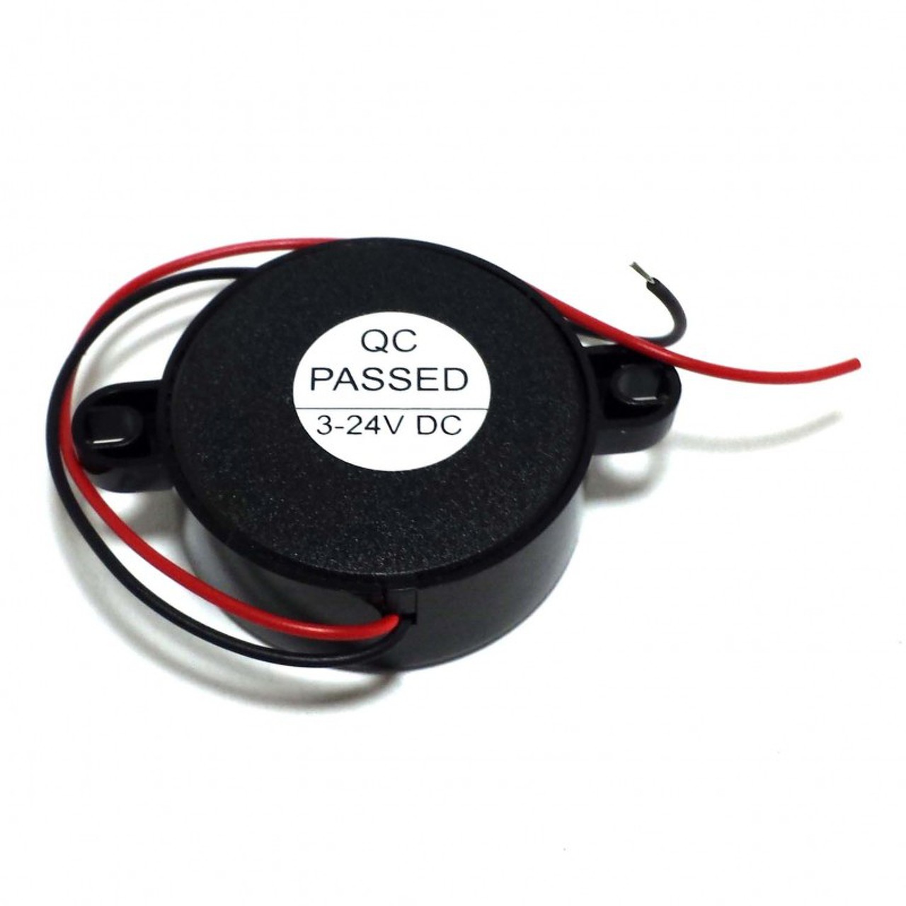

(#) opelt hozzászólása Dec 29, 2017 /
Szép estét!
Szeretném kérdezni a hozzáértőktől,hogy Suzuki Swift 1,3GC 2007-es kocsiba hogyan lehet beépíteni a képen látható csipogót? A világítás bekapcsolva marad és nem jelez a kocsi. Gyárilag nincs benne. Nos már 2x 20-25 percre rajt maradt a világítás, ezért szeretnék ilyen jelzőt beépíteni. Egyáltalán belehet építeni? Segítséget előre is köszönöm.

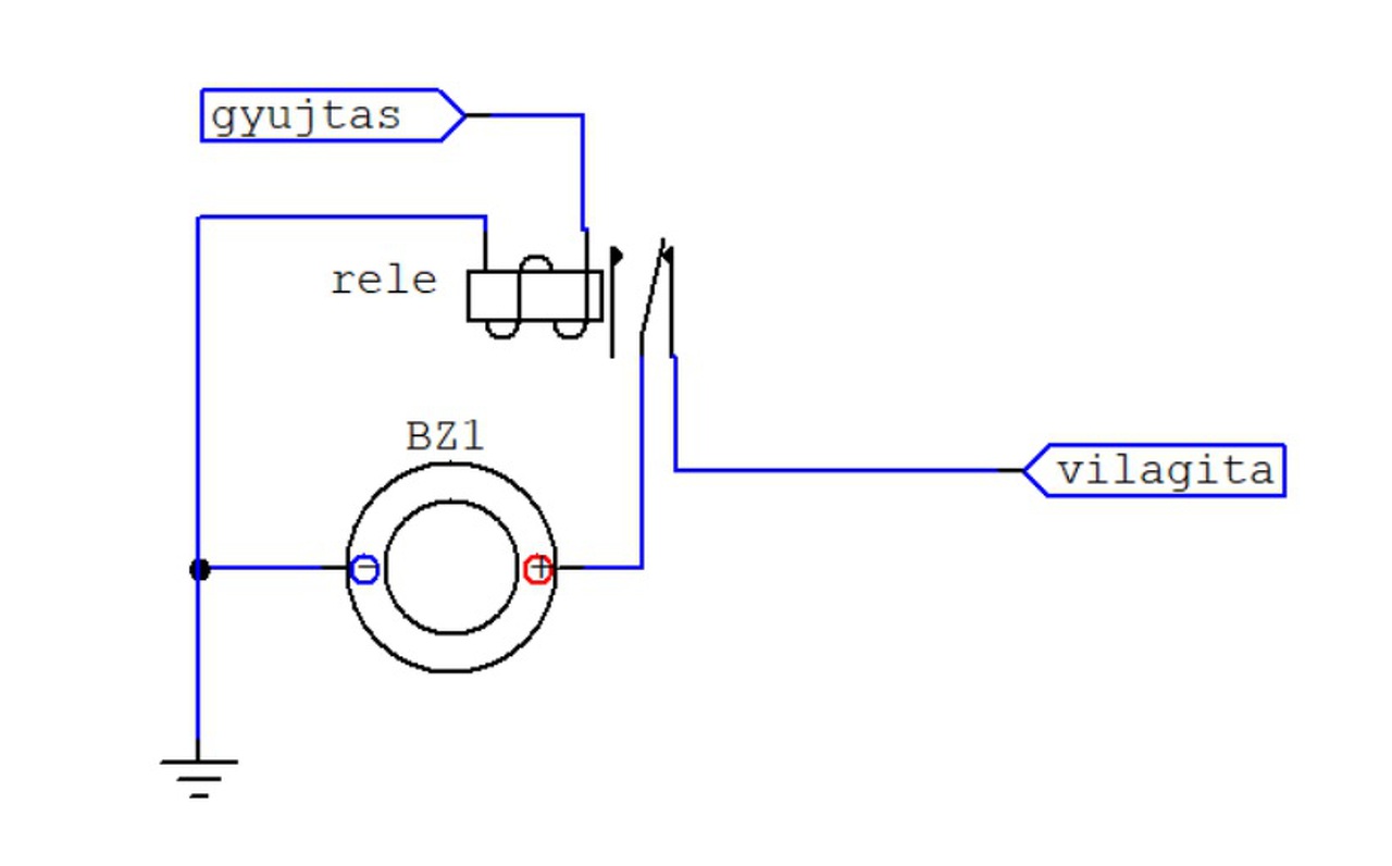

(#) Baxi válasza opelt hozzászólására (») Dec 30, 2017 /
A képen a gyújtás nélküli állapot van. Azaz az NC érintkezőkre kell kötni a világítást.
A hozzászólás módosítva: Dec 30, 2017
