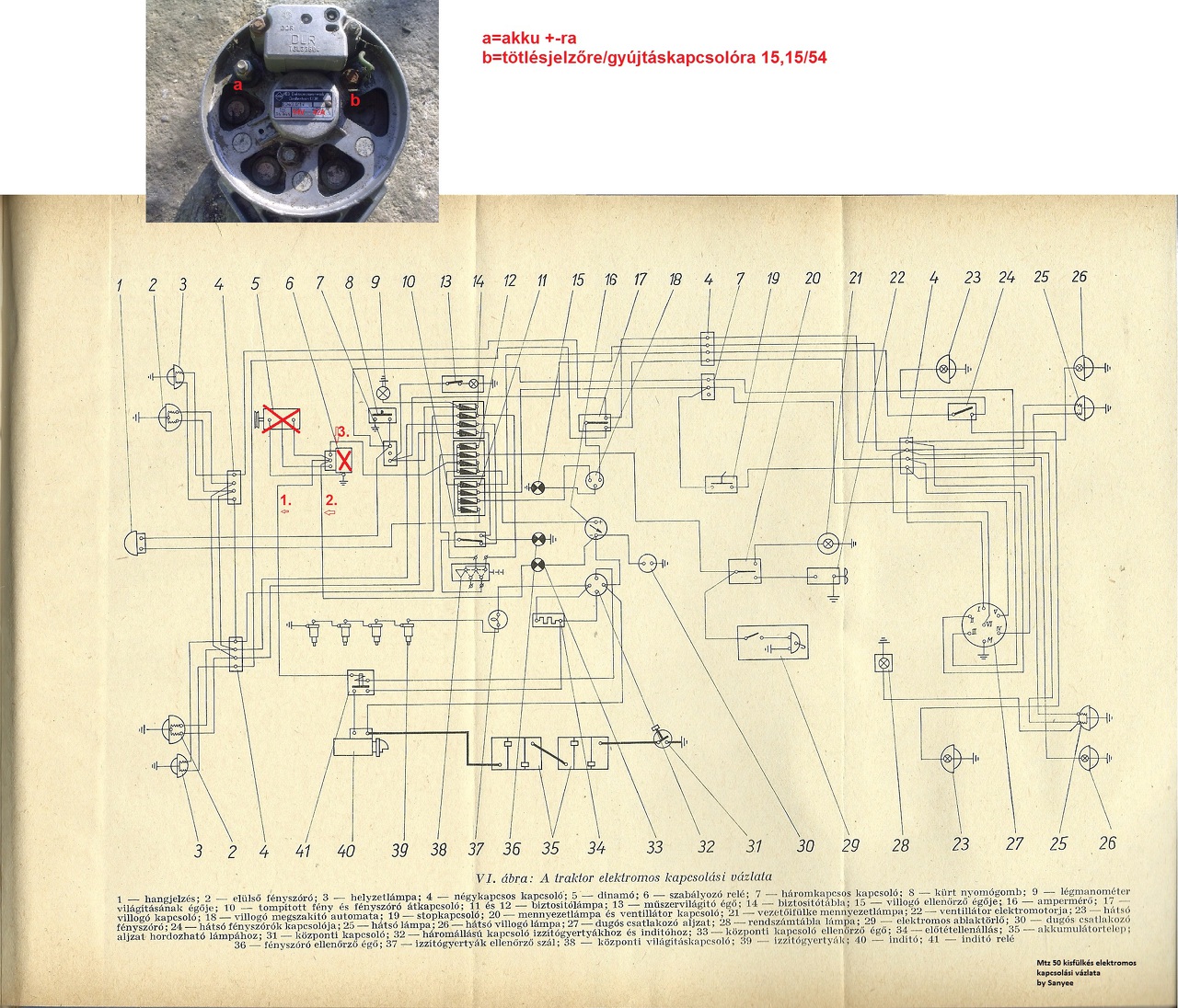

Lenne egy kezdő autovillamossági kérdésem!
Szóval van egy traktor amin újjá kéne építenem a világítást meg kéne neki egy másik erősebb generátor is.
Erre a célra egy Ifa generátort néztem ki. Olcsó és van benne feszültségszabályzó rész is.
Na itt kérném a segítségeteket a lenti kapcsolási rajz átírásához. Mit hova kéne átkötnöm.
https://www.kephost.com/image/Ejfz
Az Ifa generátoron csak két kivezetés van a és b. Ezek közül melyik menjen az 1, 2, 3 vezetékekre? Vagy kellene-e valamit még közé beépítéenem?
A 6.-os alkatrész (szabályzó kapcsoló (feszültségszabályzó relé) gondolom kiesik, mivel a generátorba van ilyen rész. Vagy inkább maradjon?
Lehet, hogy a válasz triviális, de inkább rákérdezek mintsem leégessek valamit.
