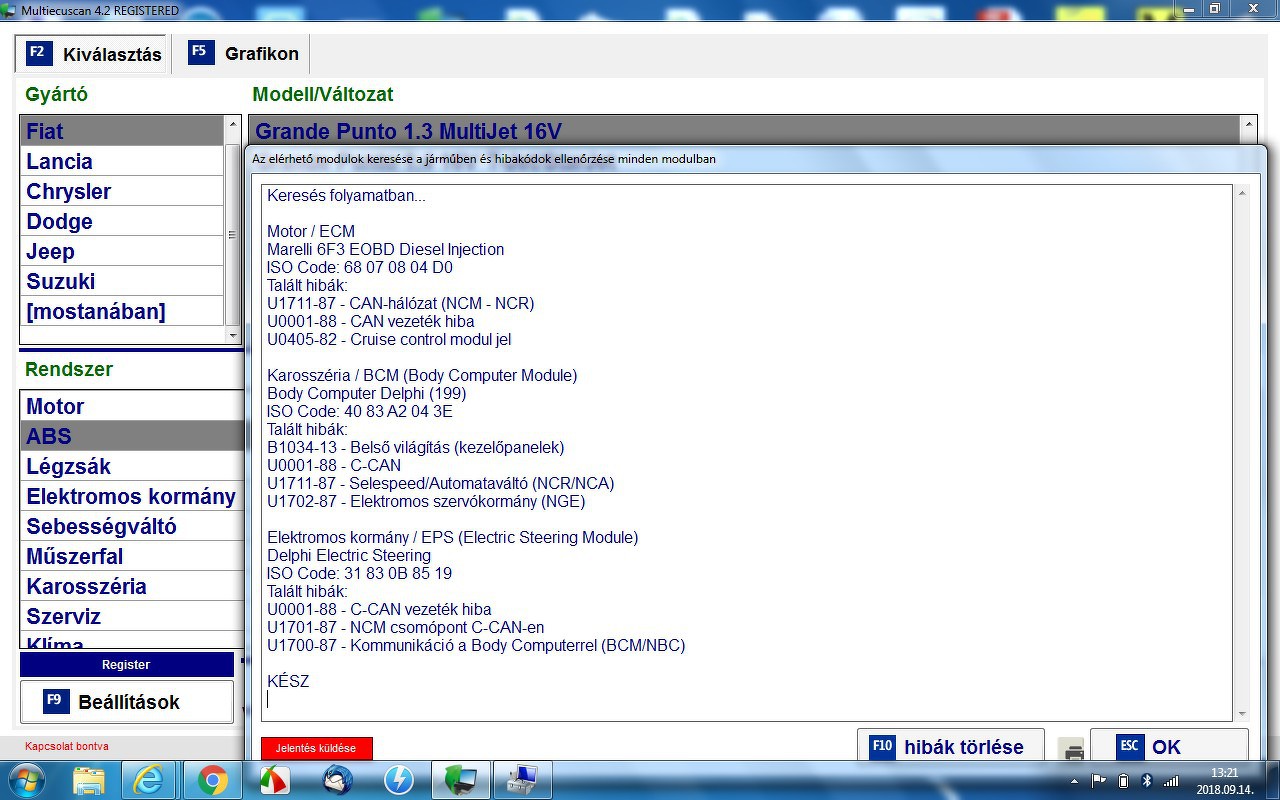

GrandePunto.1.3multijet 66kw. (199).10./2006. 199A3.000. Selespeed CFCV300 sebváltós.
INDITÁSI PROBLÉMA!
Auto nem indul,de már öninditó sincs kivezérelve: Mert hibakód szerint Nincs kommunikáció a motor ECU és Sebváltó ECU között., Can bus hibákkal., müszerfalon ABS, ESP nem áll rendelkezésre, automata váltó kijelzèse megszünt..
Akku,öninditó, biztik,testelések,csatik nagy valószinüséggel jók.
Can hálozatot igy ellenöriztem:
:Obd2 csati 6 és 14 közt kb 60 Ohm., Can re föltett minden készülékeknél ugyanennyit mértem.., rövidzárlatra és testre is ellenöriztem.
Ugyanigy ellenőrizve : CAN .H kb 2.7V és CAN L kb 2.3 V- t mértem mindenhol.
Köszönök minden segitséget!
(#) Ricsi89 válasza Lezli46 hozzászólására (») Szept 16, 2018 /
Tuti, hogy csak 1 CAN hálózat van? Mivel ír ott CAN hálózat hibát és C-CAN hálózatot is. Át kellene nézni minden rendszert.
(#) Lezli46 válasza Ricsi89 hozzászólására (») Szept 17, 2018 /
Köszi..., de ki mondta hogy egy Can hálozat van? Van Hs ès C - is., egyvezetékes nincs.

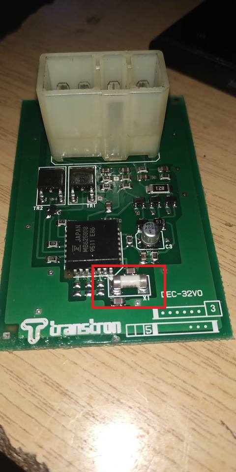

Sziasztok, Opel Corsa az alany, diesel. A müszerfalon világít az izzitás lámpa viszont izzitás nincs.
Az izzitó reléig már nem jut el az áram ,hogy meghuzzon ezért szétszedtem a vezérlő egységet(Glow Timer) amiben találtam(multiméterrel) egy szakadt smd biztosítékot. Az lenne végülis a kérdés ,hogy hogyan tudnám megállapítani ,hogy az mekkor A-res?
A segítséget előre köszi. Ui: Biztosítékon lévő írás: 200 és egy m jel bekarikázva, és egy c betü és fölötte egy vonal
(#) zolika60 válasza smark00 hozzászólására (») Szept 24, 2018 /
A biztosítékon lévő felirat nem segít? Sajnos a képről nem olvasható.

(#) vargaf válasza zolika60 hozzászólására (») Szept 24, 2018 /
De a szövegben benne van:
„Ui: Biztosítékon lévő írás: 200 és egy m jel bekarikázva, és egy c betü és fölötte egy vonal”

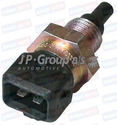

(#) djkoko hozzászólása Szept 28, 2018 /
A szakértő Urak segítségét kérném
Egy VW Polo Classic 1.6 ALM motorkód
Beszívott levegő hőmérséklet érzékelő hibát ír a VAG-Com hidegen is 45 fok, ettől szegény a keverék, és hidegen nehezen indul.
Program szerint a képen látható alkatrész lenne az, ami valahol a szívócsonkban van, de nem találom.
(#) mtomihun válasza djkoko hozzászólására (») Szept 28, 2018 / 1
Helló
Én inkább ilyet keresnék benne.
Egyben van a szívócsőnyomás és hőmérséklet jeladó.
Szerintem
(#) (Felhasználó 116638) válasza smark00 hozzászólására (») Szept 28, 2018 /
Szerintem az nem biztosíték, hanem egy SMD kvarc.
Ha jobban megnézed, mindkét lába kondival hidegítve van,és a vezetősávok a mikrovezérlőbe vannak huzalozva.
Valamint a jelölése "X1" is erre utal.(X=X-tal)
A biztosítékot F-el jelölik a panelen.(F=Fuse)

(#) djkoko válasza mtomihun hozzászólására (») Szept 29, 2018 /
Ilyen van benne, MAP szenzorként hozza a program. Cseréltem már, de akkor gondolom nem megfelelő került bele

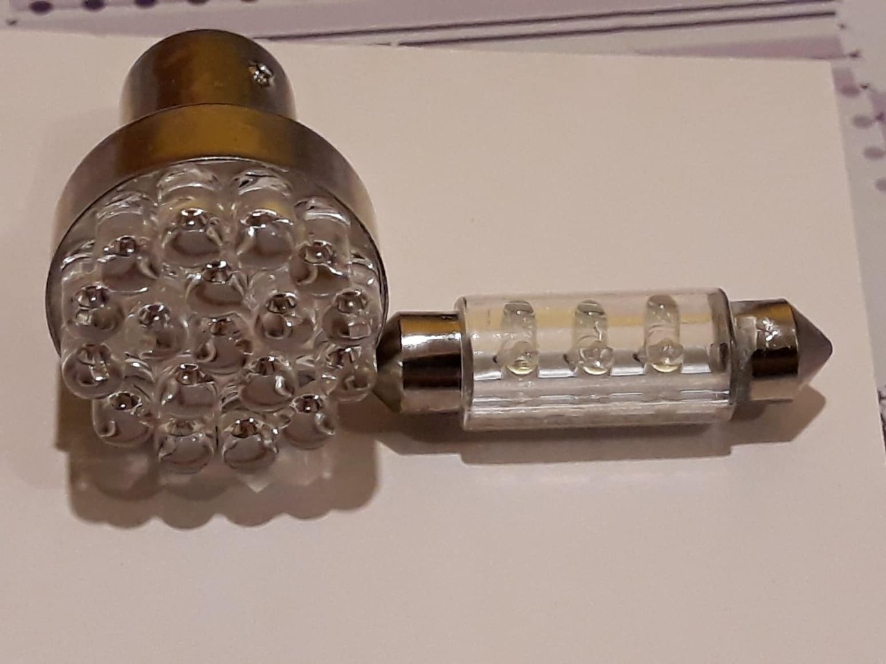

Sziasztok! Fiat Pandámat szeretném ledesíteni! Nemsikerül. A probléma a következő. Hátsó helyzetjelző és féklámpa ( kétszálas izzó helyére betett a képen látható ledlámpa csak a jobb oldali foglalatban működik. A hagyományos izzóval mindkét oldali foglalat jól működik. A rendszám világítás helyére szánt ledlámpák egyáltalán nem világítanak. Ezeknél lényeges a helyes polaritás, de egyik irányba sem működnek. Mi lehet a hiba?
