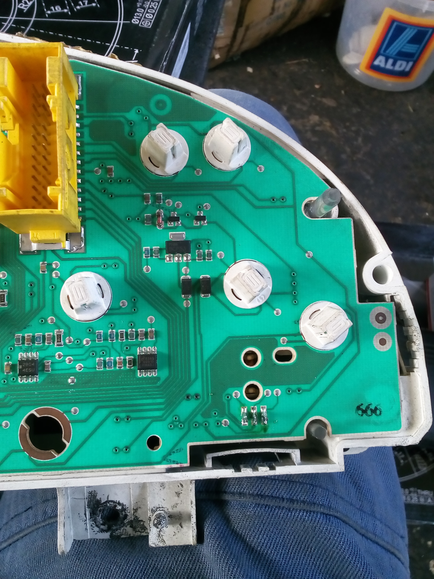

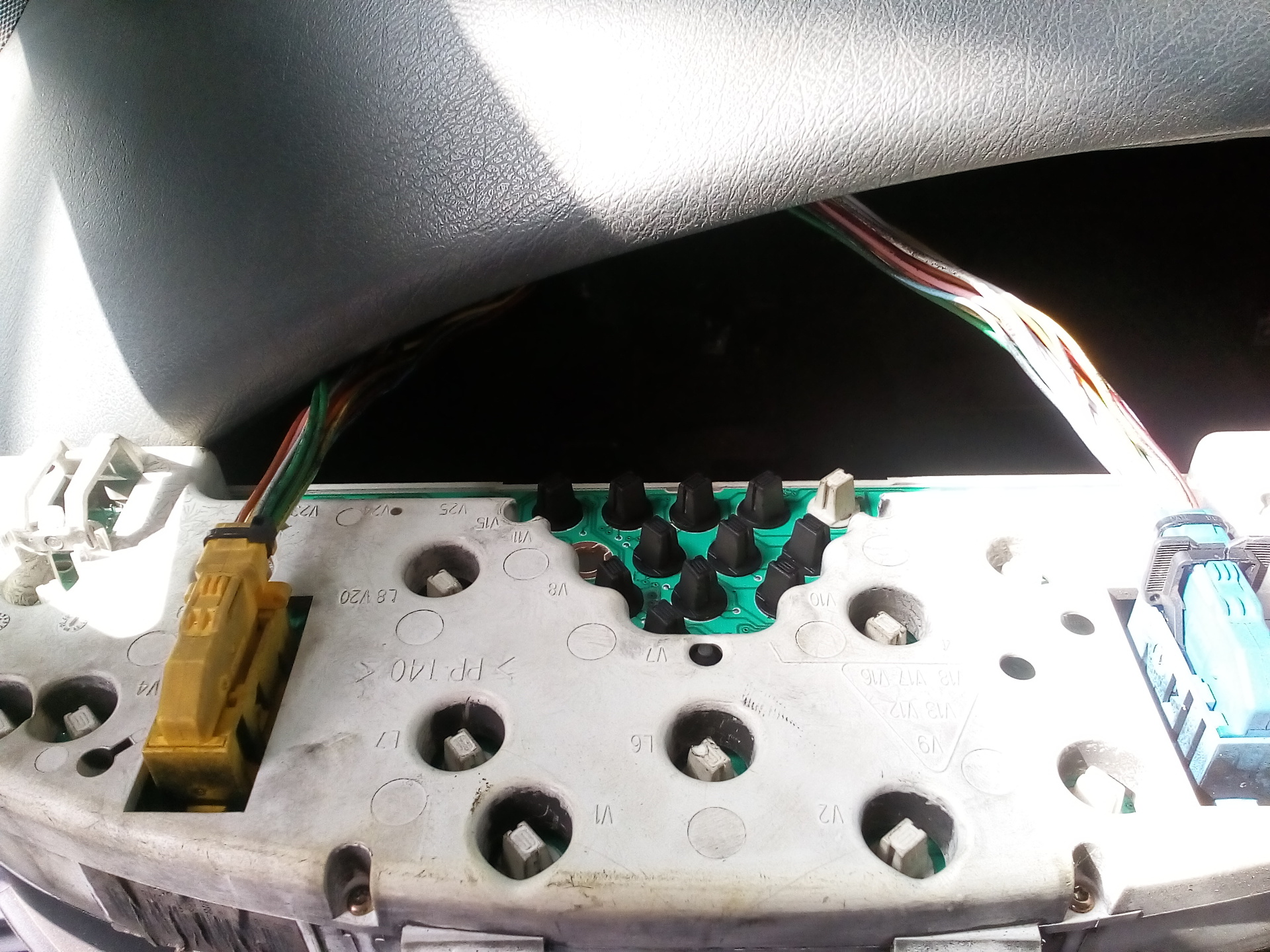

Üdv. Szeretnék segítséget kérni egy Peugeot 806-os műszerfallal kapcsolatban. Lehet-e a háttér világítás fényerejét változtatni, kikapcsolni? Jelenleg a műszerfal világítás nem működik. Izzók ellenőrizve jók viszont volt olyan amelyiknek a lába keresztben állt így zárlatot okozott az izzó (rizsszem). Sérülhetett-e az áramkör ezen része. A segítséget előre is köszönöm.
Tisztelettel: hzsiga.
