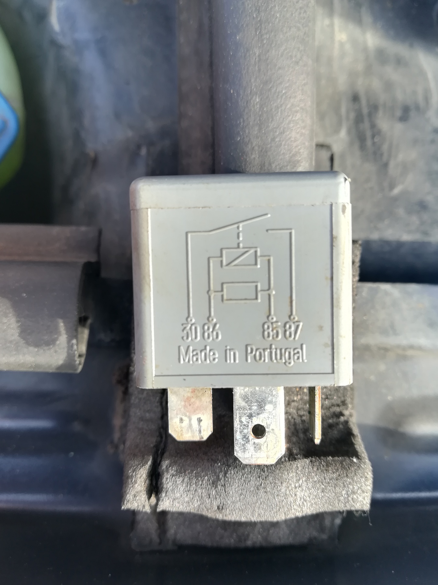

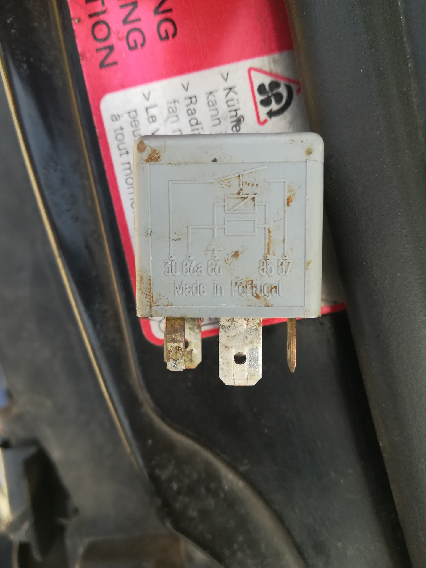

Van egy audi A4 2004 - es évj. autó , ha leállítom a motort, akkor egy idő után elkezd menni a hűtő ventillátor és nem áll le. Lemeríti az aksit.
A víz hőfoka 90 körül van. Eddig sosem kapcsolt be. Pár napja kezdte ezt el.
Amikor bekapcsolt a venti, álló helyzetben a képen látható érzékelőről lehúztam a csatlakozót, de ugyanúgy ment tovább.
Van valakinek ötlete?

Köszi , meg lett a hiba , beázott 2 relé , köztük a ventillátoré is.

A rele2-ben azért nem lennék biztos, hogy bármelyik autósboltban kapható.
(#) mraulajos válasza vision61 hozzászólására (») Máj 13, 2019 /
Igazad van! Most látom, hogy annak van egy vékonyabb lába is. Ez is ismerős számomra.

(#) mraulajos válasza lastewer hozzászólására (») Máj 13, 2019 / 1
429-es szám nincs rajta?

(#) lastewer válasza mraulajos hozzászólására (») Máj 14, 2019 /
De igen , az van rajta. Az 5 lábún.

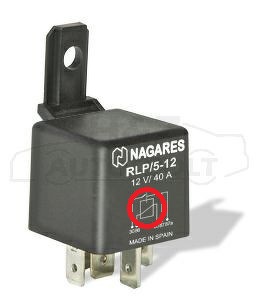

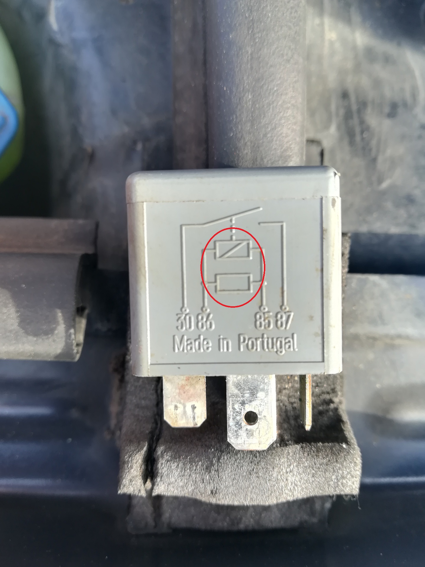

Köszönöm szépen mindenkinek, találtam. Kicsit más a kapcsolási rajz rajta, de passzol a foglalatba.
Mellékeltem egy képet, a bekarikázott rész ilyen , mint az RLP5 képen. Nem tudom, hogy ez mennyiben befolyásolja a működést.
Az 5 lábú relé valószínű az ac pumpa reléje volt, de működik.
A hozzászólás módosítva: Máj 14, 2019
(#) rucus válasza lastewer hozzászólására (») Máj 14, 2019 / 1
A tekercsel párhuzamoson kötött ellenállás a tekercs önindukciós feszültségcsökkentése miatt van.
Ez védi a relét kapcsoló elektronikát.
Nem olyan jó, mint a diódás módszer, viszont polaritásfüggetlen.
Szóval szerintem cseréld azért ki ellenállásosra....

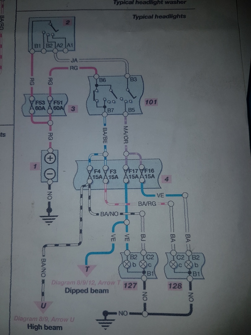

(#) Andralin válasza Andralin hozzászólására (») Máj 15, 2019 /

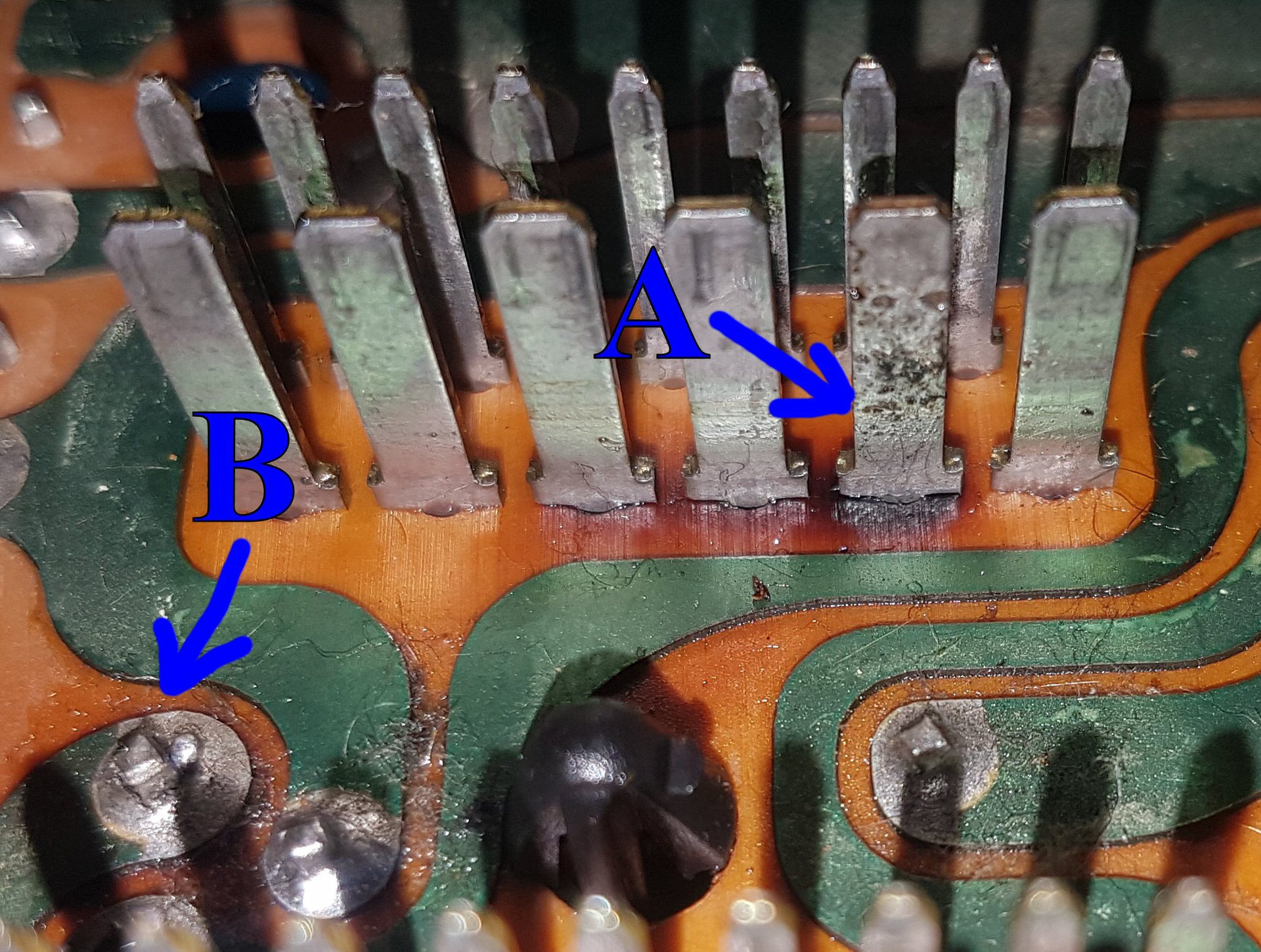

Eddig bírta a Laguna a megmozgatott csatlakozóval, ismét nem kapcsolnak be a tompított fényszórók.
A szerelőm megmutatta melyik volt az megmozgatott csatlakozó. Most több alkalommal dugdostam ki és be, de most nem segít már a dolog. Így nekiestem és sok kínszenvedés árán sikerült kiszerelnem az egész biztosítékdobozt, mert a helyén semmit nem láttam belőle.
Dokumentáció alapján beazonosítottam az adott csatlakozóban melyik az az érintkező, amelyik a pozitív betápot kapja a kormánykapcsolóról mindkét tompított fényszóróhoz. Ez az érintkező határozottan meg van égve.
Szeretném szétszedni a dobozt, hogy megnézzem mi a helyzet belül, de nem sikerül sehogy sem. Ki van húzva az összes csatlakozó, kiszedtem az összes relét. Látszatra csak műanyag patentok tartják össze körben. Próbáltam egyszerre 3-4 szomszédos patentot is lefeszíteni kisebb csavarhúzokkal, de sehogy sem indul meg, hogy szétjöjjön a doboz alja és a teteje, hiába feszegetem. Nagyon egyben van az egész, nem boldogulok vele.
Valaki nyitott már szét hasonló Renault dobozt? Tudnátok tanácsot adni, hogyan lehet ezeket kinyitni?
A gyári száma 7703297326, keresővel lehet fotókat találni róla, például itt, a középső képen jól látszanak a patentok is a szélen:
Bármilyen tippet, tanácsot szívesen fogadok, nagyon el vagyok keresedve, hogy itt van előttem a doboz és képtelen vagyok szétszerelni.
A hozzászólás módosítva: Máj 15, 2019

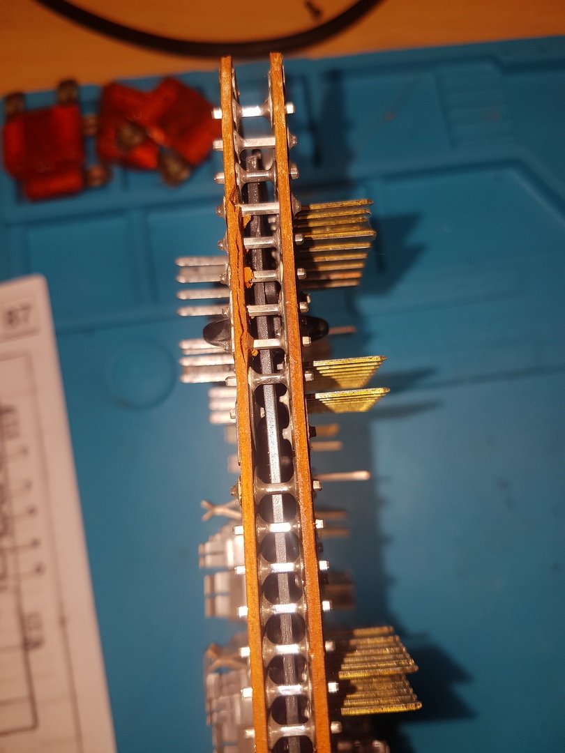

Sikerült végül szétszednem. Rájöttem, hogy ki kell húzni az összes biztosítéskot is, csak akkor jön szét.
Elektronikára számítottam, azt hittem, ez az egység figyeli az izzóhibát. Amit találtam, két igen masszív kétoldalas NYÁK van egymással számtalan átkötéssel összeforrasztva körben a széleken. Így nem lehet egy leányálom elválasztani a két NYÁK-ot egymástól, hogy láthassa az ember a belső, egymásra néző oldalakat is. A két NYÁK között egy fekete szigetelő lapot látok csak. Elektronikát nem látak sehol.
Csatolam egy fotót a kérdéses érintkezőről. "A"-val jelöltem. Elméletileg ide érkezik a +12V a kormánykapcsolóról, amikor az tompított állásban van. Ez a tüske van megégve.
Ennek a tüskének a kapcsolási rajz alapján (ami nem igazán részletes) elvileg az F16 és F17 biztosítékok közös pontjára kellene mennie.
A biztosítékok közös pontja és az "A" tüske között 480 kΩ ellenállást mérek. Végigpróbálgattam az összes pontot a NYÁK-on, hogy mi érintkezik a biztosítékok közös pontjával. A "B"-vel jelölt pont még rendben van, az még érintkezik a biztosítékokkal. Az "A" tüskén már 480 kΩ-t mérek.
Két magyarázatot tudok elképzelni.
1. Vagy megszakadt a vezetősáv folytonossága az túlmelegedés miatt.
2. Vagy ott van a két NYÁK között elrejtve valami elektronika, ami figyeli az izzóhibát.
Szerintetek innen hogyan tovább?
Azon gondolkodok, hogy esetleg rövidre zárom az A és a B pontokat. Mit gondoltok erről?
Csak az a nagyon érdekes, hogy az autó biztosan jelezni szokott minden izzóhibát, tehát kell lennie valahol valamilyen áramkörnek. De hol lehet ez az áramkör? Lehetne a két NYÁK közötti szűk helyen? Ezt nagyon valószínűtlennek tartom. A dobozból a biztosítékok után kimenő kábelkorbács pedig már elvileg egyenesen az izzókhoz megy a rajz szerint. Akkor mi és hol ellenőrzi?
Előre is hálásan köszönöm ha tudnátok nekem segíteni.

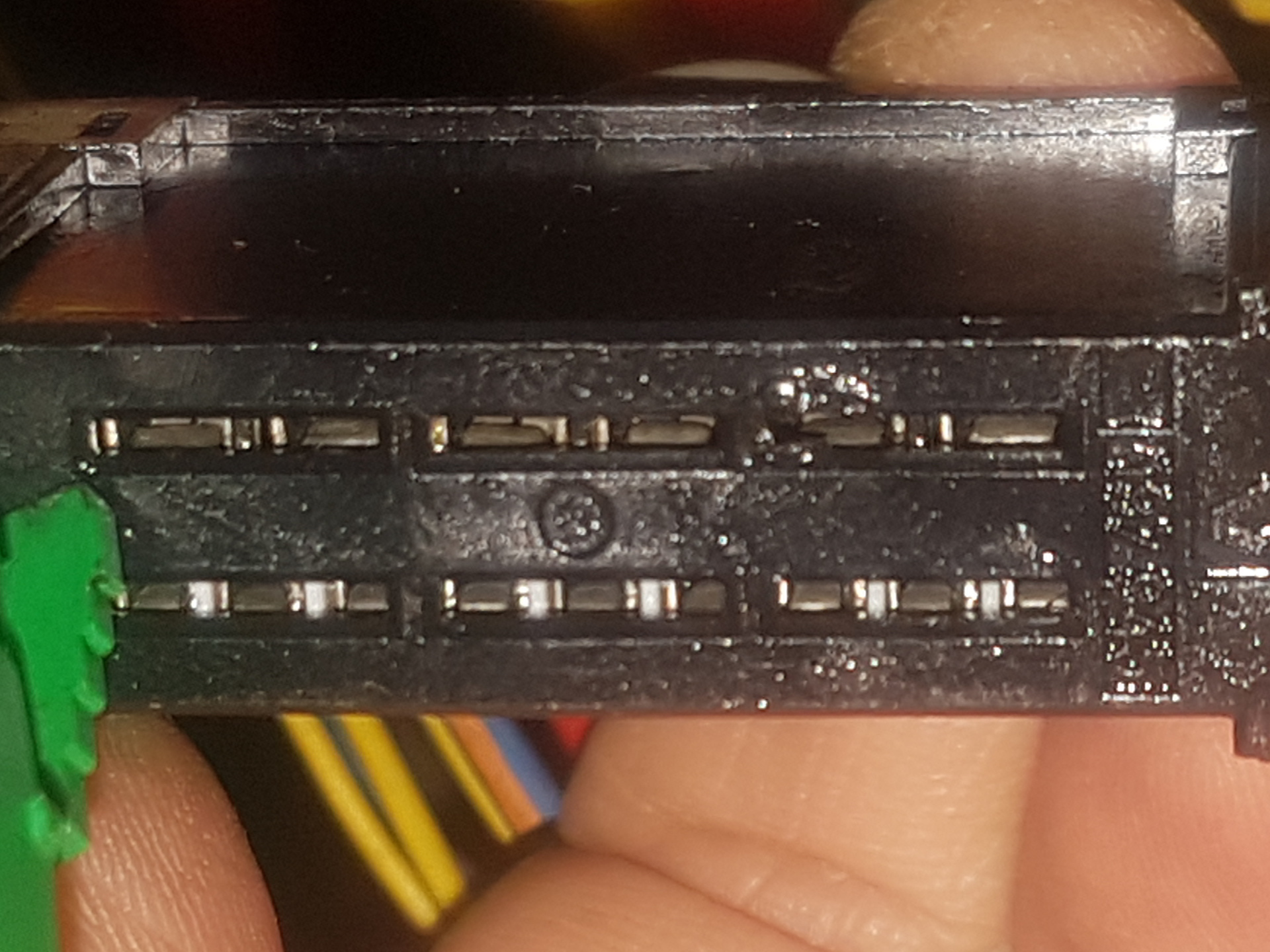

(#) Andralin válasza Andralin hozzászólására (») Máj 16, 2019 /
Nem tudom, én mértem-e rosszul valahogy az előbb. de most stabilan rövidzárat mérek az "A" és "B" pontok között.
Így most akkor úgy néz ki, hogy az ide csatlakozó csatlakozónak a megfelelő érintkezőjével lesz a gond, mert az is meg van olvadva egy kicsit.
Szerintetek összekössem külön a megfelelő vezetékeket, a csatlakozón kívül?
A "B" pontra forrasztanék egy 2,5-es vezetéket, amit kihozok a dobozból. A kábelköteg végén a csatlakozó előtt a kérdéses vezetéket elvágnám. Végül szigetelt csúszósaruval kötném össze a két vezetéket.

(#) Inhouse válasza Andralin hozzászólására (») Máj 16, 2019 /
Tök jó minőségű képeket raktál fel, mégsem látod a hibát? A B jelű pont forrasztása eltört, az csinálja a galibát. Forraszd át szépen, és nézd meg, hogy máshol nincs-e ilyen! Mindet ki kell javítani.
Az első képen felülről a 4-5-6-7-8-adik tüske belső oldala is elég érdekesen néz ki...
A hozzászólás módosítva: Máj 16, 2019
(#) Andralin válasza Inhouse hozzászólására (») Máj 16, 2019 /
Köszi a tippet, tényleg nem vettem észre.
Akkor ezért volt az, hogy nem mindig vezetett.
A többi tüske rendben volt, csak ezzel volt gond.
Az ide illő kábelkorbács végén lévő csatlakozónak is szépen meg volt olvadva a megfelelő lába, ami az "A" pontra csatlakozik (lásd a fotón). Ezért inkább végül kikerültem az egészet. Kivezettem egy 2,5-es vezetékkel a "B" pontot a dobozon kívülre, a kábelkorbács végén pedig a megfelelő eret elvágtam és bontható WAGO-val kötöttem össze a két eret.
Ahogy számolgattam a két 55W-os tompított fény még 10 A-t sem vesz fel, a WAGO pedig 32 A-ig használható, szerintem bírnia kell, jobban mint a megégett csatlakozók.
Így most tökéletesen működik újra a tompított fényem.
