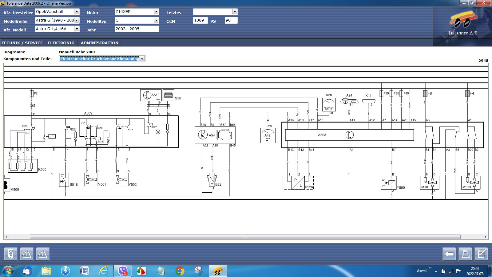

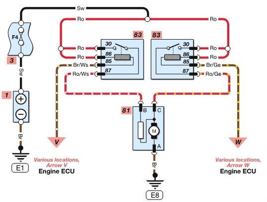

Astra G.2006.05. 1.4i TwenCam 66Kw. Z14XEP Vin:WOLOTGF486G114971 MANUÁLIS KLIMA Elöl karambolos volt, klimahütőt +H.ventillátort cseréltek..., plusz kábelileg egy alig értelmezhető kábelsaláta keletkezett.., A manuális klima egy db Hütőmotoros kivitelű , Ugyanaz az hütőmotor a Klimához és a Motorhütéshez!!! Hütőventillátor modul gyárilag nincs csak a fényszóró mögötti doboz egy relékombináció a különböző motorsebességekhez., testvezérléssel a MotorECu-ból. Egy normális ide passzoló rajz kellene nagyon. A csatolt rajzon lévő leirás ,a két külön hütőventillátoros variációé+Hütőmodulos kivitelé !!(Egy motor a klimahütő elött--egy másik a rendes hütő mögött) sajnos nem alkalmazható ide! köszi minden segitséget üdv C.
Szia! Ilyet találtam erről a részről "egy motorosban". A Behr és a Delphi is egyformán van bekötve. Az a rejtély az, hogy a motorvezérlőknél nem találni a Z14XEP -hez bekötést pedig a progiban ebben kerestem rá a motorhűtésre. Talán jó lesz ... remélem.
.... no és ezek is fellelhetőek az általad nézett "TD progi" cooling fan 10. sorában a kapcsolási rajzok között.
Vannak emberek akik nem rudnak csalódást okozni.., ez volt a puder.. "Hangyányit" hiányos volt.., de ez abszolult nem akadályozta meg a felhasználhatóságát a sikeres javitásban mégegyszer nagyon köszi baráti üdvözlettel Laci

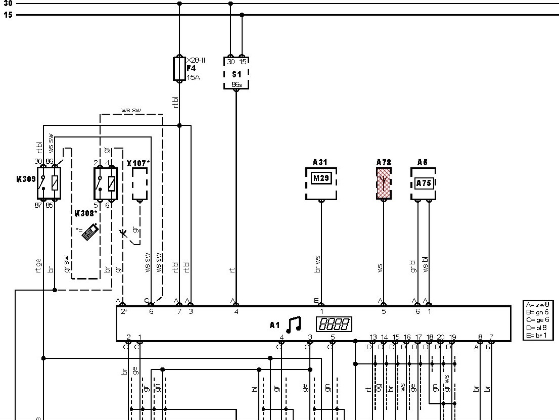

Audi A8 4D 1995. 220Kw, ABZ0. VIN:WAUZZZ4DZSN002164 Azt olvastam hogy BOSE-val van szerelve.., de lehet NOKIA is pl... BOSE .-nél : Az összes hangszoró saját erősitőjéről megy--kivéve rádiótelefonhangszórót ami direkt a fejegységről megy... Ebben az autóban van gyári rádiotelefon... NOKIA-nál -- első hangszórók direkt a rádió-fejegységről---többi erősitőről---esetleg két erősitőről(?) A BOSE rajzokhoz készülék szövegmagyarázat megvan? PL "A112-A250" stb--stb.. ??,a nagyobb biztonságért,,

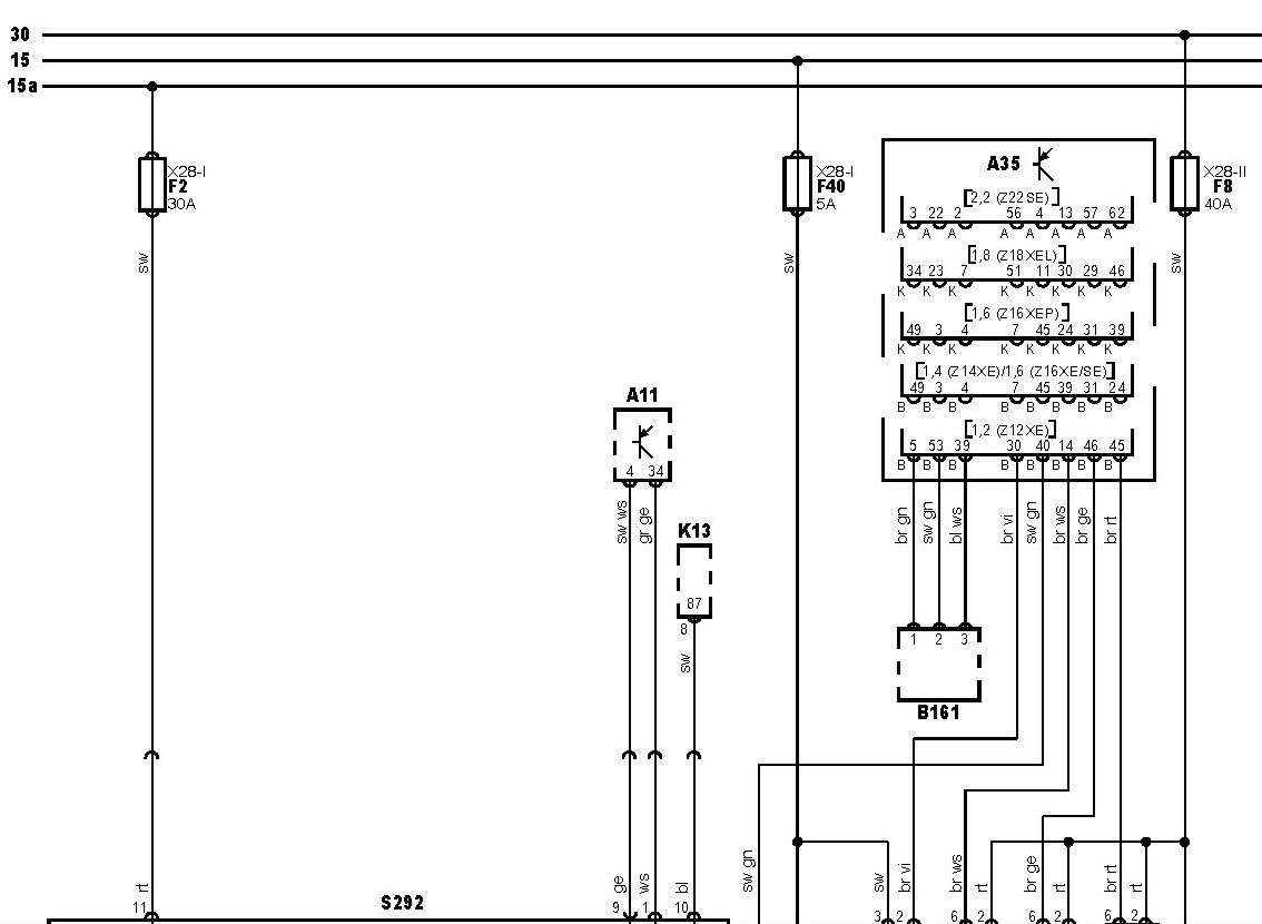

A112 audio egység kimeneti erősítője
A250 CD váltó B51-(I-II-III) bal hátsó hangszórók (értelem szerűen) K308 audó/telefon váltó relé 309 hangszóró relé A31 (M29) központizár vákuum szivattyúhoz A5 (A75) műszerfal vezérlő modulhoz A78 antenna modul B8 audio hangszóró bal első vagy szimpla B50 jobb első hangszóró A hozzászólás módosítva: Júl 25, 2022
