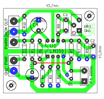

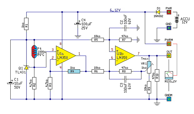

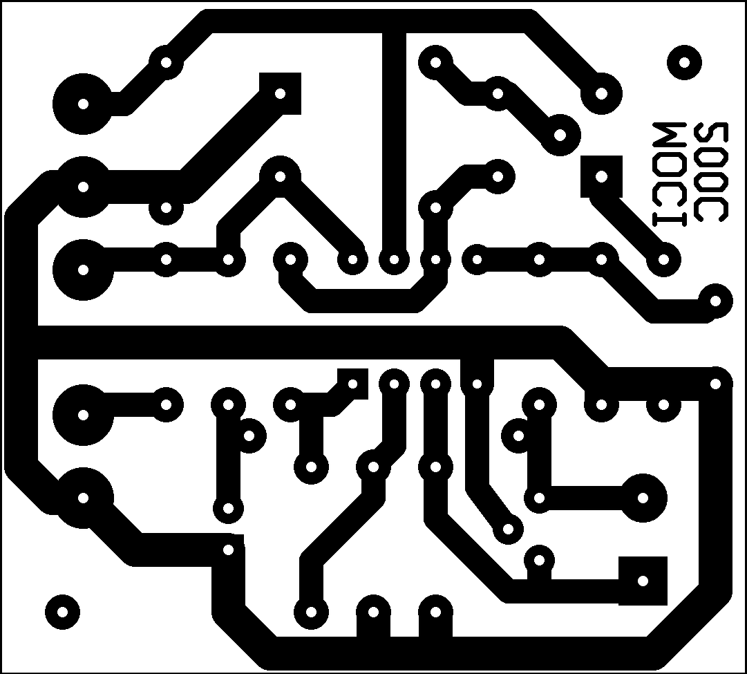

Léghűtéses motorkerékpár blokkját szeretném hőmérővel mérni és azt menet közben kijelezni. A műszerfalon elég kicsi a hely, ezért egy 3x7 szegmenses kijelzőre gondoltam.
Könnyen és olcsón találok ilyen műszereket, 100, meg 120 fokos méréshatárral. Nekem mindenképp kell a 150°C, infrás hőmérővel 140-et is mértem nem kipufogó oldalon a hengerfejen, amit egy kicsit sokallok.
Szeretném nem elpusztítani a motort, így ez talán segítene egy kicsit megismerni a termikus viszonyait.
Akár az is szóba jöhetne, hogy megépítem magam a rendszert, csak kellene hozzá 150 fokos termisztor
Van valakinek ötlete, javaslata?
(#) proli007 válasza Andrei1181 hozzászólására (») Jún 7, 2022 /
Hello! A termisztor nem jó választás, annak legfeljebb a maximuma amit elvisel a 150 fok. És messze nem lineáris eszköz. Én inkább Platina 1000 érzékelőt használnék a feladatra, azzal 200 fokig is simán mérhetsz. Persze egy elektronika is kell hozzá, de egy olcsó kis digiten lehetne látni a hőfokot. 0..150-ig.

Igen, nincs szükségem logra, csak kijelzésre. Ez a Platina 1000 szenzorhoz?
Ezt nekem csináltad?
(#) proli007 válasza Andrei1181 hozzászólására (») Jún 9, 2022 /
Igen, a pt1000-hez készült. Alapból Neked készítettem, csak mivel más irányba fordult a dolog, nem adtam közre. De utólag gondoltam, hátha mást is érdekel a dolog.
A hőfokállításnál nincs nullpont beállítás, így célszerű, ha a R2 és R3 egyforma értékű és R4 megegyezik a platina 0°C-on mért ellenállásával. Vagy is 1k. A meredekséget lehet állítani, ezt célszerű 100°C-on beállítani. De gondolom egy léghűtéses motornál nem életkérdés a fagyponti pontosság. A műszernek egy ilyesmi bőven megteszi. A tizedespontot célszerű letakarni és így 0..200°C lesz a kijelzése.

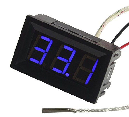

A műszerek között szűkek a méréshatárok. 0-100V, 2.5-30V, 70-500V. Melyiket vegyem?
(#) proli007 válasza Andrei1181 hozzászólására (») Jún 10, 2022 /
A választott típust értelmesebb lett volna mutatni, mint a méréshatárt. Az egyszerű 3 digites bőven megfelel, ami pld 0..30V-ig, vagy 0..100V-ig mérnek. Mert azok 10V-nál lépnek át másik méréshatárba, így "alul" azok 9.99V-ot mutatnak. Az a tizedes pont nélkül pont jó, avagy a 0..2V méréshatárban a tizedespont látványa nélkül. A 4 digites meg azért nem célszerű, mert ott 0,1°C lenne az alsó digit, csak épp a tizedest ott kigyújtani nem tudod. Akkor meg értelmetlen.(Nem mintha a tizedfok jelzésnek lenne értelme,,)
(Azok a típusok, melynek nem 0V a méréshatár alja, nem jó típusok, mert azok a tápfeszüket mérik kb. 3,5V-tól. Tehát csak a háromvezetékes műszerek a jók!)

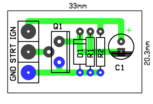

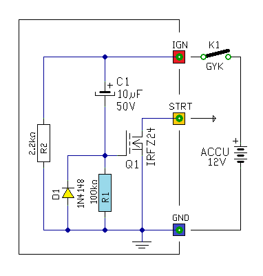

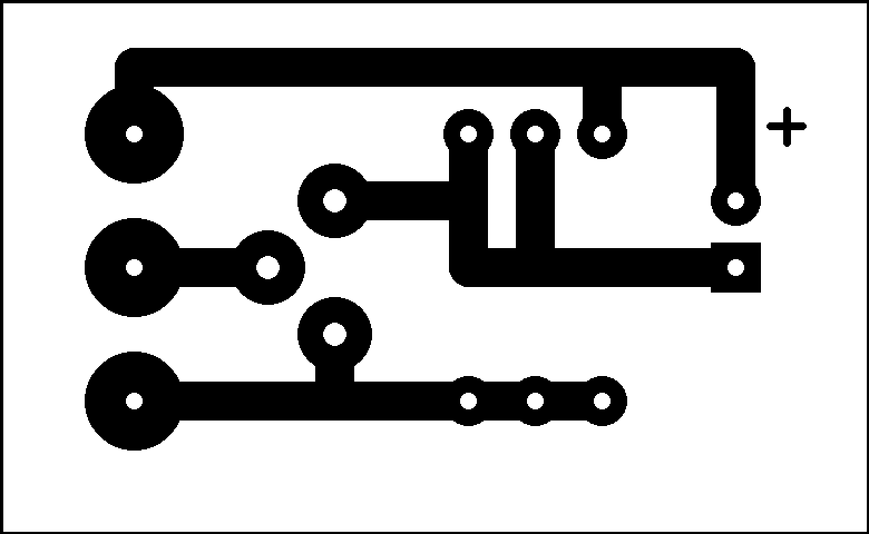

(#) Lezli46 válasza jefflynn hozzászólására (») Jún 29, 2022 /
Végsősoron megpróbálnám " összeácsolni" azt a kis elektronikát ha küldenél- küldene valaki egy konkrét rajzot alkatrészmegnevezéssel stb-stb., nem elvi rajzra gondolok.
12V plusz- minusz táp,ezenkivül egy negativ kimenet kell ,amely minden gyujtásráadás után automatikusan megjelenik néhány mp- re.
( Minden gyujtásradás utáni Start/Stop kapcsoló néhány mp - re történő megnyomását szimulálja)
Köszi és üdv
(#) proli007 válasza Lezli46 hozzászólására (») Jún 29, 2022 / 5
Hello! Azt hiszem ezt nem túl nagy gond egy kis "pöttyös panelra" elkészíteni..
