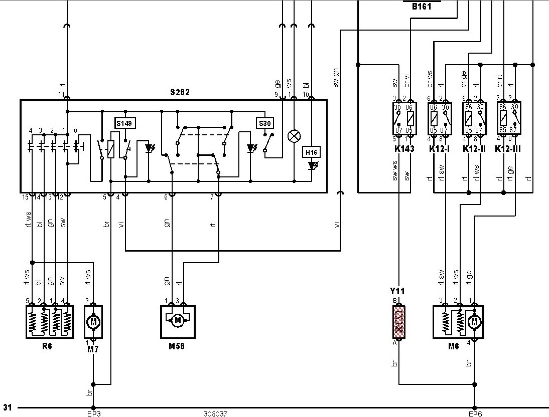

(#) Lezli46 válasza VIM hozzászólására (») Júl 11, 2022 /
Szia-Sziasztok!
Astra G.2006.05. 1.4i TwenCam 66Kw. Z14XEP Vin:WOLOTGF486G114971 MANUÁLIS KLIMA
Elöl karambolos volt, klimahütőt +H.ventillátort cseréltek..., plusz kábelileg egy alig értelmezhető kábelsaláta keletkezett..,
A manuális klima egy db Hütőmotoros kivitelű , Ugyanaz az hütőmotor a Klimához és a Motorhütéshez!!!
Hütőventillátor modul gyárilag nincs csak a fényszóró mögötti doboz egy relékombináció a különböző motorsebességekhez., testvezérléssel a MotorECu-ból. Egy normális ide passzoló rajz kellene nagyon.
A csatolt rajzon lévő leirás ,a két külön hütőventillátoros variációé+Hütőmodulos kivitelé !!(Egy motor a klimahütő elött--egy másik a rendes hütő mögött) sajnos nem alkalmazható ide!
köszi minden segitséget
üdv C.
(#) VIM válasza Lezli46 hozzászólására (») Júl 13, 2022 / 1
Szia! Ilyet találtam erről a részről "egy motorosban". A Behr és a Delphi is egyformán van bekötve. Az a rejtély az, hogy a motorvezérlőknél nem találni a Z14XEP -hez bekötést pedig a progiban ebben kerestem rá a motorhűtésre. Talán jó lesz ... remélem.

(#) Lezli46 válasza VIM hozzászólására (») Júl 14, 2022 /
Vannak emberek akik nem rudnak csalódást okozni.., ez volt a puder..
"Hangyányit" hiányos volt.., de ez abszolult nem akadályozta meg a felhasználhatóságát a sikeres javitásban
mégegyszer nagyon köszi
baráti üdvözlettel Laci
(#) VIM válasza Lezli46 hozzászólására (») Júl 14, 2022 / 2
Szívesen! Gondolom, hogy a vezeték színjelöléssel (nem a színesek) ellátott rajzok voltak használhatóak. Az érdem mindenképpen a Tiéd, hiszen Te javítottad ki a hibás részt.
(#) Lezli46 válasza VIM hozzászólására (») Júl 21, 2022 /
Pontosan azok voltak mérvadóak....

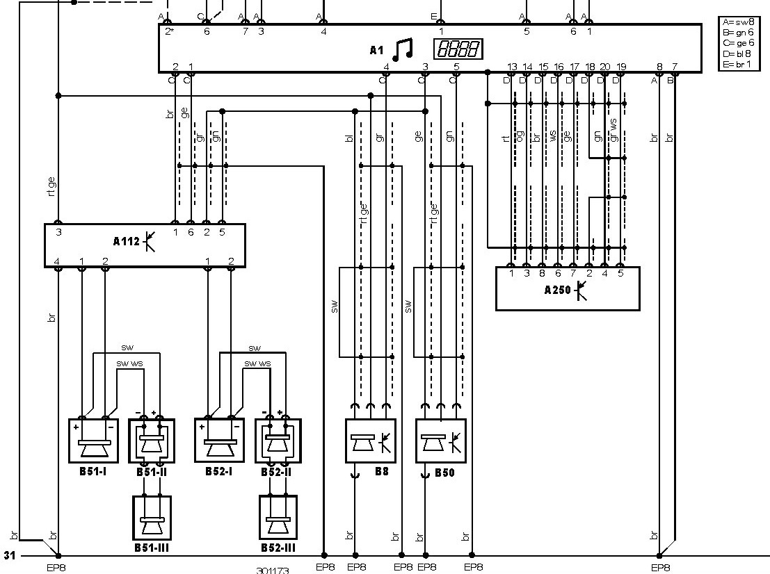

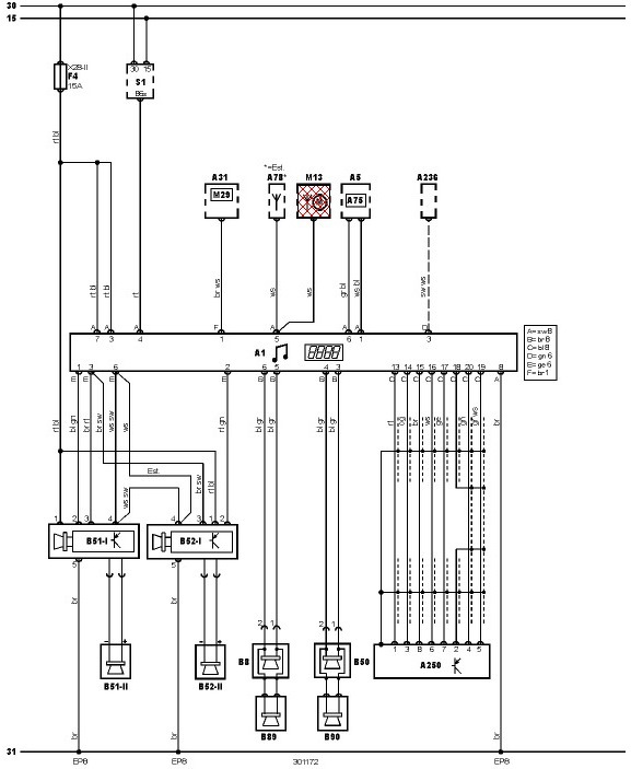

(#) VIM hozzászólása Júl 23, 2022 /

(#) VIM válasza Lezli46 hozzászólására (») Júl 23, 2022 /
Most már akkor majd holnap estefelé, (akkor érek rá) mert Bose-ból van a "kerítés" a rajzoknál (lehet, hogy Beta?).
A hozzászólás módosítva: Júl 23, 2022
(#) VIM válasza Lezli46 hozzászólására (») Júl 24, 2022 /
Ezeket a rajzokat azért tartottam fontosnak a többihez képest, mert csak ezekben van sárga színjelölésű vezeték a többiben nincs. A TD-ben pedig a rajzokhoz nem adja meg a hangrendszer nevet.

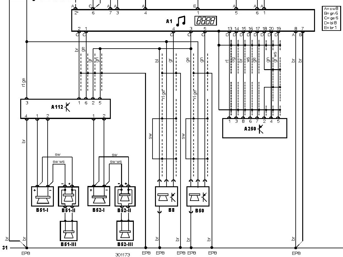

Az alapkérdés ami . körül bolyongok.., honnét tudnja a dolgozó hogy ebben az A8-ben konkrétan milyen Hangtechnika lett gyárilag beszerellve??? ugy tünik elég különböző...
Audi A8 4D 1995. 220Kw, ABZ0. VIN:WAUZZZ4DZSN002164
Azt olvastam hogy BOSE-val van szerelve.., de lehet NOKIA is pl...
BOSE .-nél : Az összes hangszoró saját erősitőjéről megy--kivéve rádiótelefonhangszórót ami direkt a fejegységről megy... Ebben az autóban van gyári rádiotelefon...
NOKIA-nál -- első hangszórók direkt a rádió-fejegységről---többi erősitőről---esetleg két erősitőről(?)
A BOSE rajzokhoz készülék szövegmagyarázat megvan? PL "A112-A250" stb--stb.. ??,a nagyobb biztonságért,,
(#) VIM válasza Lezli46 hozzászólására (») Júl 25, 2022 /
A112 audio egység kimeneti erősítője
A250 CD váltó
B51-(I-II-III) bal hátsó hangszórók (értelem szerűen)

(#) Lezli46 válasza VIM hozzászólására (») Júl 25, 2022 /
Most nem kezdek el köszöngetni .,mert még holnap is folytathatnám.., tehát nagyon köszi !!!
1. Az hogy Nokia vagy Bose hangrendszer van ..,az hamar eldölt mikor az ajtókon lévő hangszórórácsán sasszemmel felfedeztük a "BOSE" szöveget....
2. Egy bontos SÁRGA Mini ISO vezetékes stekker cserével. és némi javitgatással sikerült a BAL-első hangszoró kivételével életre kelteni a rendszert....,az erősitőt még nem leltük fel az auton .., csomagtartó baloldalán csak egy hatalmas telefonmodult van..,a rádion csak 2 Mini Iso van.., harmadik KÉK hiányzik., feltehetőleg mert gyárilag nincs benne CD váltó....,Nagyon elképzelhető ,hogy valahol tettek kisérletet ilyesmi utólagos beszerelésére, esetleg erősitő cserére..,valami ilyesmi indokolhatja az eszméletlen mókolásokat., elsősorban a Sárga csati körül...,
üdv Laci
