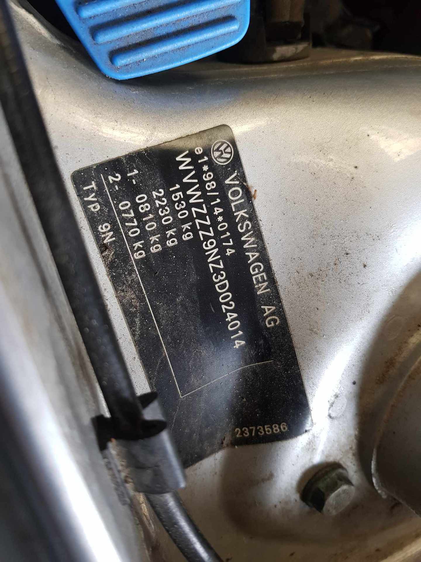

A mellékletben lévő VIN alapján be lehet lőni a pontos motorkódót?? Esetleg rajz ehez? Polo1.2.i. IV. 2003. Üdv! A kúldött nem teljesen passzol..., ugy tünik...
Nem, ez nem az a szám ami a motorkódot tartalmazza, az a forgalmiban van. Ez a szám az alkatrész kereskedőnek hasznos amikor ehhez az alvázszámhoz kell keresnie alkatrészt. Azokat a motorkódokat néztem amik ebbe az 1.2-s kategóriába és évjáratba tartoztak de mindnél azonos az ablaktörlős rész. Ez a rajz is az AD-ban volt fellelhető, mert a másikban csak tömbösített egységek voltak feltüntetve és, hogy azok milyen buszon kommunikálnak egymással. Ehhez a rajzhoz vannak még részletek pl. a műszerfalegységhez stb. "részletes" dokumentáció.
Mi nem stimmel? Vezeték színek? A hozzászólás módosítva: Nov 12, 2023
most csak ennyit---,állitólag van valami ökölszabályszerüság-----.VIN ben-7-8-9 karakter a Motorszám volna???
akkor ez igy nem igaz.... Pl különbség : A Te rajzodon---szerintem külön van első és hátsó szivattyumúotor jelőlve..., az itt lévő Polóban eg y darab szivattyúmotor van elsőre és hátsóra..... Nincs itt a forgalmi..., A hozzászólás módosítva: Nov 12, 2023
Ha esetleg segít, a lángnál AWY motorkódosnak hozza.

Az ne zavarjon, hogy két ablakmosó szivattyú van a rajzon és csak egy van beépítve! A többi az stimmel ugye? Az sincs sokszor közölve, hogy európai vagy tengerentúli piacra milyen felszereltséggel van ellátva egy kocsi.
Visszatérúnk rá részletekig..,ezenkivül van egy fura jelenség CAN busszal kapcsolatban.., holnap mégegyszer leellenőrzöm., mert jelenlegi megállapitásom értelmezhetetlen ..., sajátmagamnak legalábbis.
ÜdvL..
Szia-sziasztok!
Elöször a CAN busz "rejtélyen" legyünk túl : Semmi hibakód-hibajelzés-minden müködik.., rutinból az OBD2 csatiba egy multiméteres elözetes vizsgálatot megejtettem---ma a csak biztonságért harmadizben---.2db Test-. 2db CAN., egy 7-K., és 16-on+12V van bekötve. A 6-os és 14-es CAN PIN teljesen feszültségmentes mindig., kettőközti ellenállás nem mérhető!!! Csak az érdekesség és kiváncsiság miatt a BSG-n lévő csatiban lévó ugyanilyen szinű két CAN vezeték viszont aktiv és normális értékeket mutat.....,Ha tudja valaki hogy mi történik , az ne tartsa magábán.... Ablakmoso+törlő rémtörténet megoldódott: Elözményként: Elől egyik se müködött, hátul csak a mosó nem., ablaktörlőtörlő igen.., hab a tortán ha ablakmosókart fölfelé meghuztad akkor elindult a hátsó motor is....rejtélyesen... Az F16-s biztositékon van a "Duplaablakmosó"..,maga a biztositék jó volt .,átment rajta az áram ., meg még ujra is kicseréltük, de semmi változás....,a biztositék elmenő vezetéke valamiért ellettvágva a tábla mögött., valami hozzálett kötve lazán., ami szétment stb-stb ezért nem ment tovább az áram.... Köszi Mindenkinek aki hozzászólt!!! És lám csodát minden megjavult...
