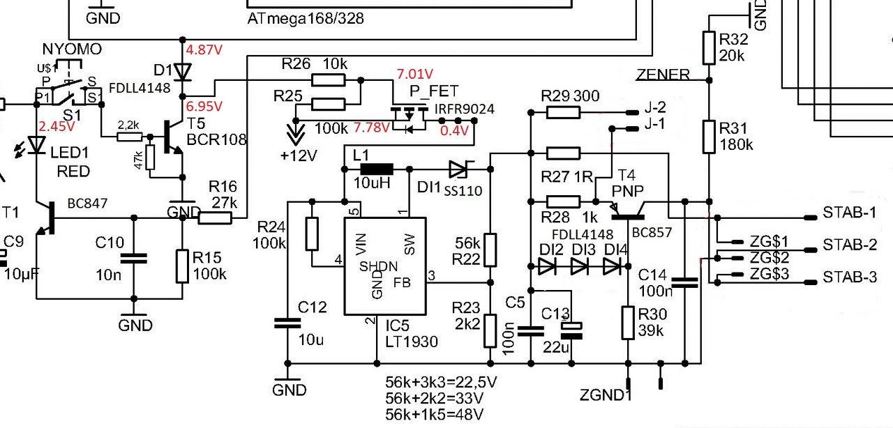

S4 be van kapcsolva? Kap tápot? T7 emitterén van feszültség?
Ha nem akkor a DC-DC konvertered nem megy...
LT1930 van benne és nem jön ki feszültsèg.Elvileg 33V-ot kellene mérni a D4nél.
Akkor ott kéne keresni a hibát. Nyilván az egy tök más kapcsolás...

Indulj el e T5-től - PFET - LT vonalon. Nem vagyunk látnokok, ha nem mondod hol, mi van. Az édekevés info hogy nem mér zener-t...

Ennyit tudtam mérni.Pirossal ráirtam .Bekapcsolásnál azt írja 1.31 es verzió.

Közben kimértem a fetet és jó.De az hogy lehet,hogy más a lábkiosztás?????Letöltöttem a gyári pdf-et hozzá amikor megrendeltem.A Source és Gain lábakat vezetékkel felcseréltem és most van 33.4V.De zenert még most se mér.
Gyanús nekem hogy a fet jól volt benn, de nem kap vezérlést a T5 felől. Ha felcserálted a lábait akkor a fetben lévő diódán át kapja a tápot az LT. Szerezz hozzávaló szoftvert... Ha nyomkodod S1-et akkor a fet lábain mi van? (eredeti bekötésben). Akkor kéne kinyisson a fet, bár ebbe beleszólhat az atmega két lába...
Ha a tesztert feszültség üzemmódba kapcsolod, zener nélkül mutatnia kell a 33,4 V-ot. Multiméterrel mérj rá a zener mérési pontjaira. Ott is meg kell lenni a 33,4 V-nak. Ha ez megvan, akkor zenert is fog mérni. Ha nincs ott a 33,4 V akor mást is rosszul raktál össze. Rossz forrasztás, hibás huzalozás, vagy elképzelhető szoftverhiba is. Látatlanban ettől többet nem igazán lehet mondani.
Most, hogy felcseréltem a fet 2 lábát így feszültség állásban mutatja a 33V-ot.Megmértem és ott van a 33V.Mindjárt visszacserélem a lábakat.
Tegnap felraktam a rajzot amire ráírtam a mért értékeket.Eredeti bekötéssel a feszültség állásban 27.5V; 3.5V; 750mV; 0mV jelenik meg a kijelzőn.

Először is ellenőrizni a szoftvert, a megfelelő menüben ezeket a lábakat mozgatja-e. Aztán nyomógomb, aztán T5, stb a többit már kétszer leírtam... Látnok sem vagyok megint hol, mit, hány órakor mértél. Én nem tudok neked többet segíteni...
Már 3 T5 öt cseréltem és ugyanúgy nincs 33V.Ha nyomkodom az S1-et G és S lábon 7.3V van , D lábon 0.2V van.

Mégegyszer leirom.Rajz szerint megépítve nincs 33V.De ha felcserélem a fet 2 lábát akkor folyamatosan megvan a 33V.
Rajz szerint ha nyomva tartom a gombot, akkor 33Vot mutat amíg nyomom a gombot.
Amikor stabilizátort mérsz, és zenert, akkor a gombot nyomva kell tartani a mérés idejére. Legalább is az én verziómban. Ha a step-up konverter kapcsolón keresztül kapja a bejövőt, akkor nem kell a gombot nyomva tartani. Menüben a feszültség mérést választod. Ha a bemenetre adsz feszültséget, egyből megméri. A konverter csak akkor indul be, amikor az enkóder gombját megnyomod. Ha nincs rajta zener, vagy stab. akkor 33V-ot mutat a műszer.

Elnézést kérek mindenkitől aki próbált segíteni!!!Közben kiderült, hogy jól működik.De jobb később mint soha.Köszönöm.
