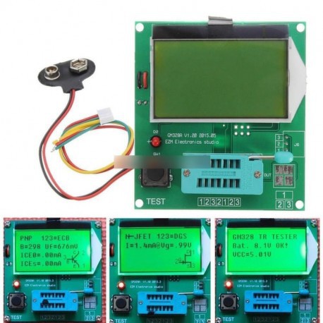

(#) bizgerentyű hozzászólása Jan 24, 2019 /
Helló mindenkinek!
Véletlenül lállítottam a kontrasztot teljesen a mellékelt fotón látható mérőn, most jelenleg semmit nem látni a kijelzőn és nem tudom visszaállítani mert nem emlékszem mi hol van a menűjében, új készülék és még nem ismerem pontosan a beállítását. Van valakinek valamilyen trükkje ehhez? minden segítséget köszönök előre.
A hozzászólás módosítva: Jan 24, 2019
(#) vargaf válasza bizgerentyű hozzászólására (») Jan 24, 2019 /
A menüben a sorrend:
Transistor
Frequency
f_generator
10-bit PWM
C-ESR&TP1:3
Rotary encoder
Selftest
Contrast
Switch off
(#) bizgerentyű válasza vargaf hozzászólására (») Jan 24, 2019 /
Köszi a gyors választ, így még valamiben kérem a segítséged, még pedig hogyan tudok eljutni a kívánt menűpontig?
(#) Kera_Will válasza bizgerentyű hozzászólására (») Jan 24, 2019 /
„hogyan tudok eljutni a kívánt menűpontig?”
Ahogy eddig is tudtál a menüjében lépkedni ...
Az egyetlen gomb sokáig , röviden nyomása, tápfesz elvétele majd gomb nyomva tartásával bekapcsolva ...stb ..stb ... RTFUM!!!
(#) bizgerentyű válasza Kera_Will hozzászólására (») Jan 24, 2019 /
Értékelem a segítséged, de egy kicsivel pontosabban kérném az útmutatód, mert csak találomra vagyok kénytelen csinálni. Eddig nem találtam olyan videót vagy használatit ami ezt a részt jól követhetően mutatná. Bármilyen áramköri trükk is jó lenne ha azzal ideiglenesen megjelennek a karakterek. Köszönöm.
Kérdezd őt, ő már állította a kontrasztot:
Kontraszt állítás
Köszi a segítséged.
(#) pipi válasza bizgerentyű hozzászólására (») Jan 24, 2019 / 1
Nézz utána az lcd adatlapjának, ha a kontraszt analóg fesszel állítható, akkor ideiglenesen vágd el a fóliát a proci felé, és köss rá egy potit, így látod a menüt, állítgatsz valamit és utána visszafoltozod a fóliát
(#) vargaf válasza bizgerentyű hozzászólására (») Jan 25, 2019 /
Itt azt írják:
„A menübe való belépéshez szükséges a teszt gombot 2 másodpercig tartani, majd belépünk az eszköz menübe.”
AVR teszter
