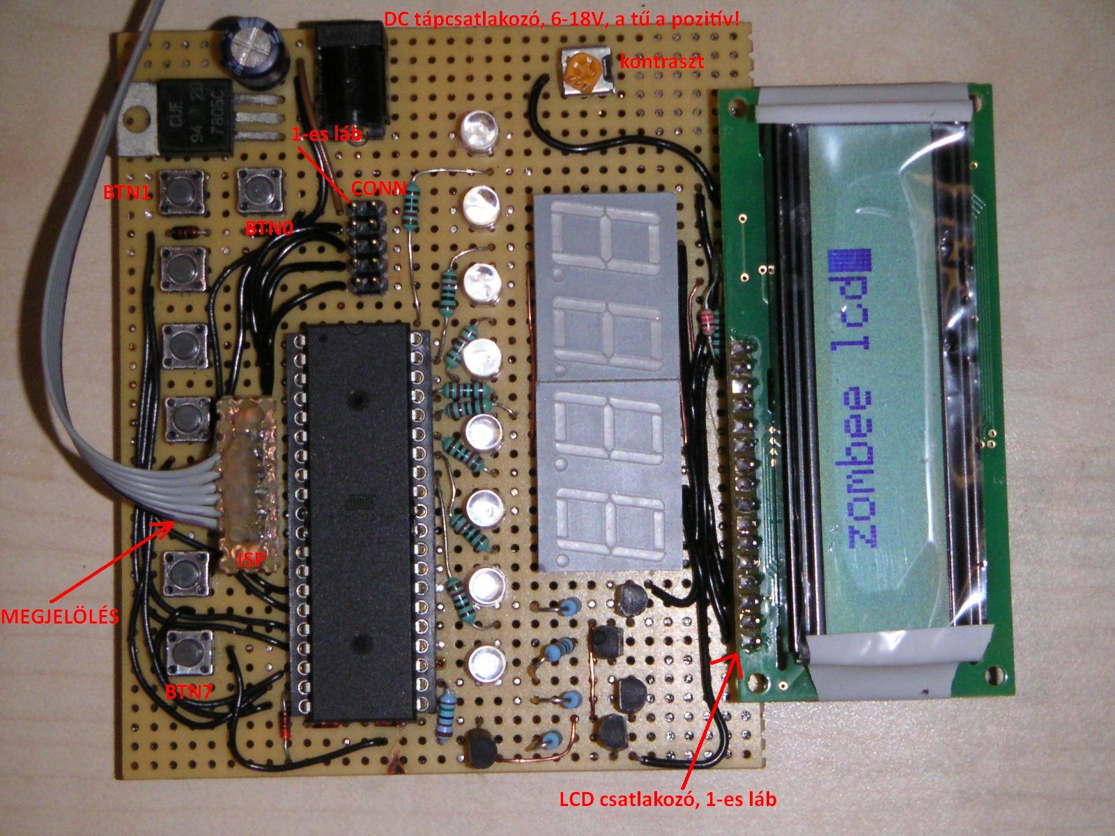

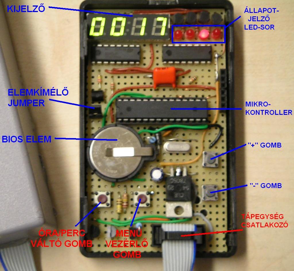

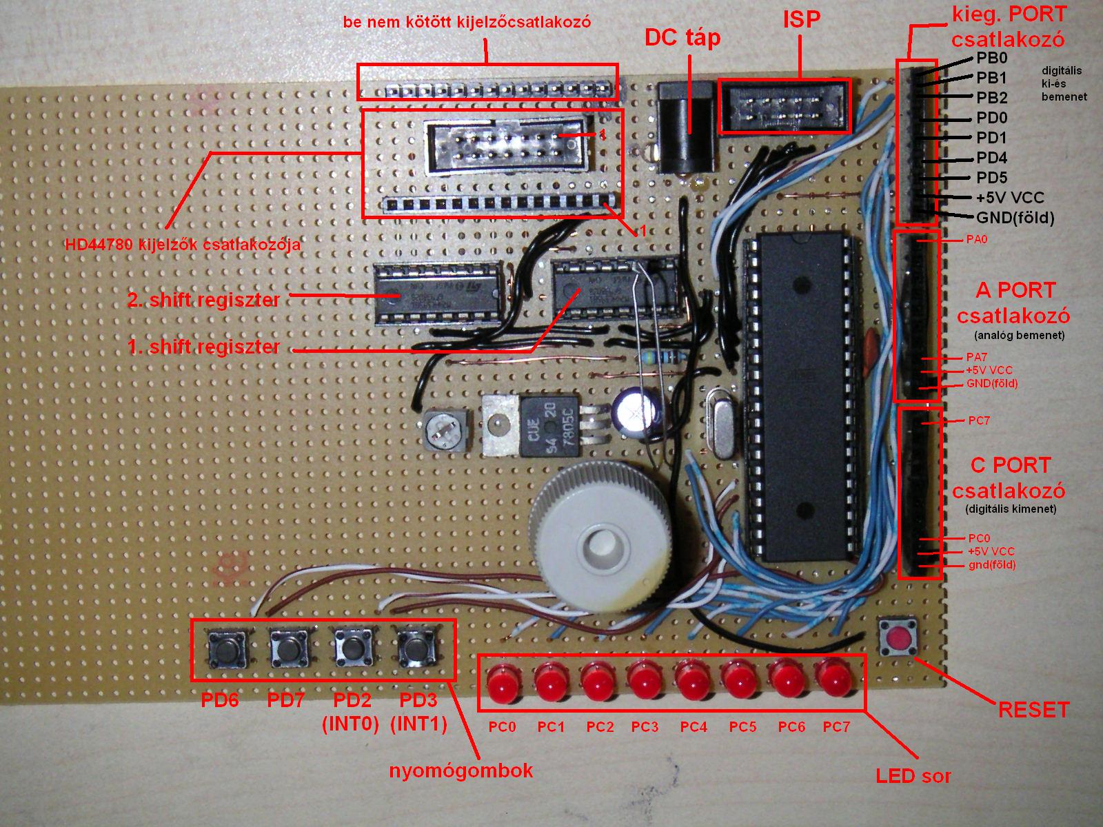

(#) zombee válasza edison14 hozzászólására (») Aug 8, 2010 /
Szerintem is abszolút fölösleges ennyit rázsúfolni, a 40 lábas IC már feleennyi eszköznél sem elég, max. ha jumperezel de akkor megint smmi értelme...
Általában megrendelésre készítgetek AVR-es fejlesztőpaneleket(lásd: csatolt képek). Egy-egy összetett fejlesztőpanelnél én is trükközni kényszerülök, ha például LCD is kell akkor vagy a LED-ekkel azonos adatvonalat kap(és az engedélyezőt teszem külön), vagy pedig shift regiszterrel oldom meg.
Ahol kapott LED kijelzőt, mind multiplexálva lett, SŐT! Még a LED-sor is multiplexált, azaz egyetlen engedélyező lábat foglal a kontrollerből.
Alapvetően ha kell valami, a szabadon hagyott portokat vezesd ki valami csatlakozón, és egy másik panelra építsd meg az eszközt. Nem kell feltétlenül szalagkábel, a tűsort vagy lyuksort tartalmazó kispanelen közvetlenül elfér pár alkatrész, pl. poti, ntc, de egy MAX-232 is egy DB9- társaságában...
Csatoltam is képeket az eddigi panelekről:
Az első egy akvárium lámpa vezérlője lett(legutóbb megépített darab), napkelte-napnyugta szimulátorral. A LED-kijelzőt és az állapot LED-eket két shiftregiszter hajtja meg.
A másodiknál LCD kijelző kellett, a portok megtakarítása érdekében a LED-ekkel közös adatbuszt kapott.
A harmadik és negyedik képen két shift regiszter hajtja meg az LCD kijelzőt. Ennek oka, hogy a HD44780 mellé egy grafikus is fog csatlakozni, és kb. 11-12 bemenetét kell billegetni.
