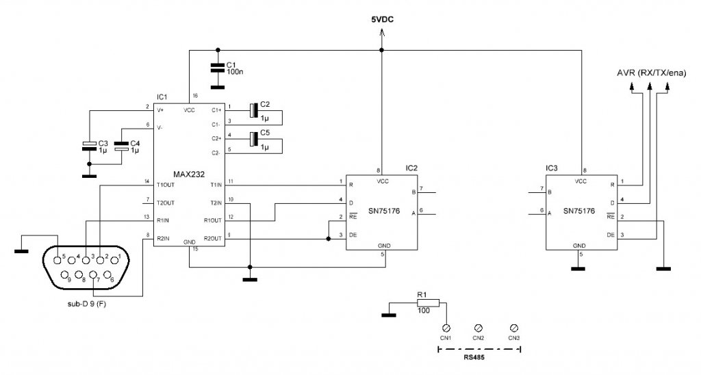

Hadd kérdezzek még RS232 és RS485 ügyben.
Addig már eljutottam, hogy külön-külön tudom használni/tervezni. De most a kettő házasságára lenne szükségem.
A jelenlegi helyzet, hogy az AVR-ek RS485-ön kommunikálnak oly módon, hogy van egy Master vezérlő és néhány Slave.
A Master-t szeretném kiegészíteni RS232 csatlakozóval, hogy alkalmanként számítógépet köthessek rá és tudjam programozni/ellenőrizni a ki és bemenetek állapotát. Ebben kérném a segítségetek.
(#) blackdog válasza blackdog hozzászólására (») Aug 6, 2012 /
Mellékeltem, hogy eddig mit okoskodtam össze. Nem tudom hogyan hozzam össze a két SN75176 IC-t és, hogy eddig ez jó-e.
Ugye az alapfelállás RS485 esetén, hogy Master kérdez/utasít Slave válaszol/végrehajt.
Csak ebben az esetben az RS232 keresztül látni kellene az állapotokat és beavatkozni, ha kell.
Ezek szerint RS232 átalakítást is Slave-nek kell tekinteni és állandóan kérdezgetni, hogy mi a helyzet?
