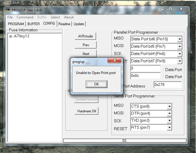

(#) lalus válasza Brian88 hozzászólására (») Aug 8, 2012 /
na ez eddig oké, de sajna itt is ez a hiba fogad....

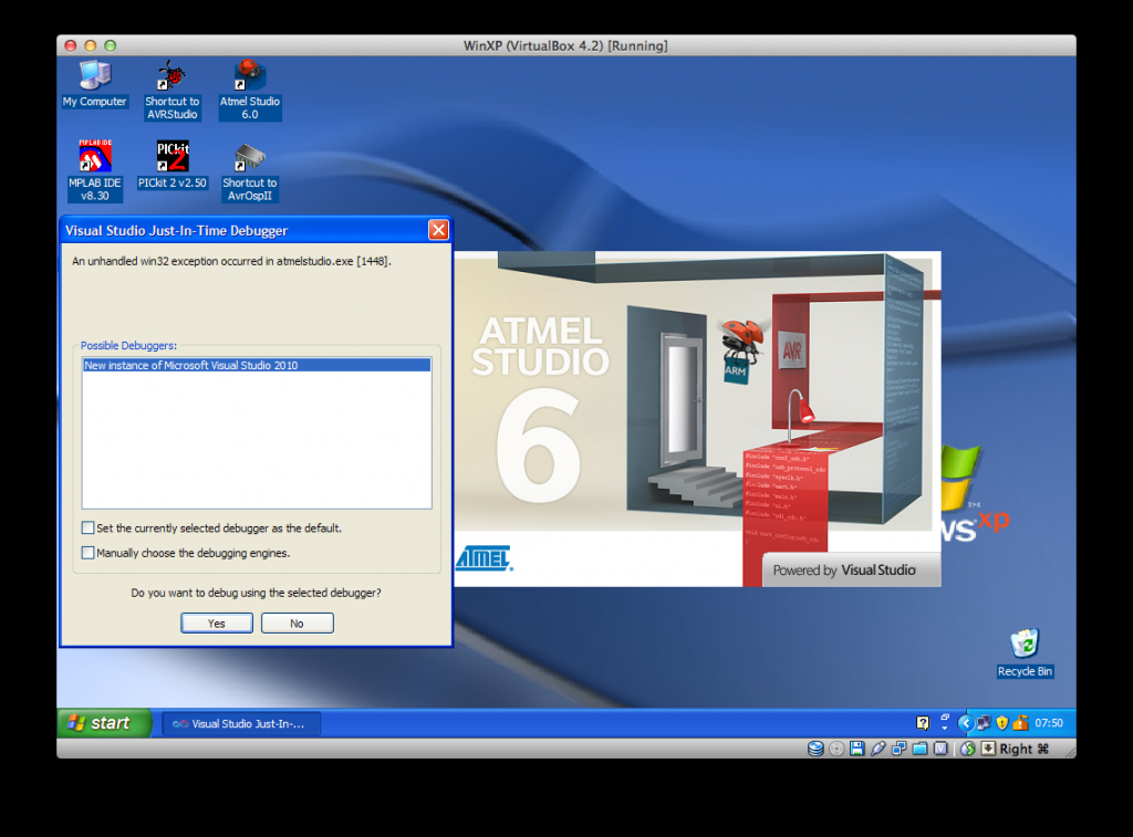

(#) trudnai válasza sgt hozzászólására (») Aug 9, 2012 /
Ugy nezem nekem nincs szerencsem ezzel (ld meg a csatolt kepet). Probaltam mindent, osszes update fent van mar, 600x ujra bootoltam. Regi Studio elotte is es azota is megy, regi MPlab (PIC fejlesztoi kornyezet) szinten megy.
(#) sikolymester válasza trudnai hozzászólására (») Aug 9, 2012 /
Én látatlanban azt mondanám, hogy kell neki az SP3 XP-hez.
Fel van az telepítve?

(#) lalus válasza lalus hozzászólására (») Aug 9, 2012 /
Szia Brian! amúgy amit linkeltél stk200 programozót annak a vcc lábára nem kell semmi? így nekem nem megy a dolog... kipróbálom xp altt..
(#) trudnai válasza sikolymester hozzászólására (») Aug 9, 2012 /
Fel. Mondom, az osszes update felment.
(#) zombee válasza lalus hozzászólására (») Aug 9, 2012 /
+5V-ot kell rákötni külső tápról. Ja és a GND-t se felejtsd el bekötni...
Ja, azt hittem az az avr studiora vonatkozott. A screenshoton ott van a task baron a sarga pajzs. Abbol komboztam ki,hogy nincsen esetleg sp3.
(#) lalus hozzászólása Aug 9, 2012 /
Köszönöm mindenkinek a segítségét, sikerül felprogramoznom az Attiny13-mat és megépíteni az aut. akkutöltőt....)
Ja, az a Windows Security Essentials -- Figyelmeztet, hogy nem scanneltem vegig a hard drive-omat. Mindegy, egyenlore nem egeto a kerdes, csak jo lett volna latni mit tud. Lehet, hogy csak a virtualis geppel vannak nyugjei, majd megprobalom mashol.
(#) SzAndras00 válasza trudnai hozzászólására (») Aug 9, 2012 /
Szia, szerintem a Security melletti sárga pajzsra gondolt a kolléga !

(#) trudnai válasza SzAndras00 hozzászólására (») Aug 10, 2012 /
Most mar akkor nem tudom melyikre gondoltatok aket sarga kozul, de mindegy is. Az, hogy nincs fent egy update meg nem azt jelenti a programnak el kellene hasalnia! Figyelmeztetes meg rendben lenne, hogy nem mukodik mert nem friss az operacios rendszer. Meg az is rendben lenne ha valami maskepp mukodne az elvarttol -- na de hogy eldobja magat es kerdezi tolem akarom-e debugolni az Atmel Studiot, haaaat...

(#) zolee1209 válasza trudnai hozzászólására (») Aug 10, 2012 /
Ez engem is szívat, "rendes" XP-n... Nemrég vettem fényképezőgépet. Rádugva gépre, megjelenik a sajátgépben a "fényképezőgép és képolvasó" ikon. Rákattintva tudtam másolni a képeket, stb... Felraktam az Atmel Studio 6-ot. Azóta, ha rákattintok erre az ikonra, feljön a debug ablak, és az explorer.exe-re panaszkodik. Akármire nyomok, az explorer újraindul
(#) trudnai válasza zolee1209 hozzászólására (») Aug 10, 2012 /
Koszi az infot, ezek szerint a hiba nem a mi keszulekunkben van
