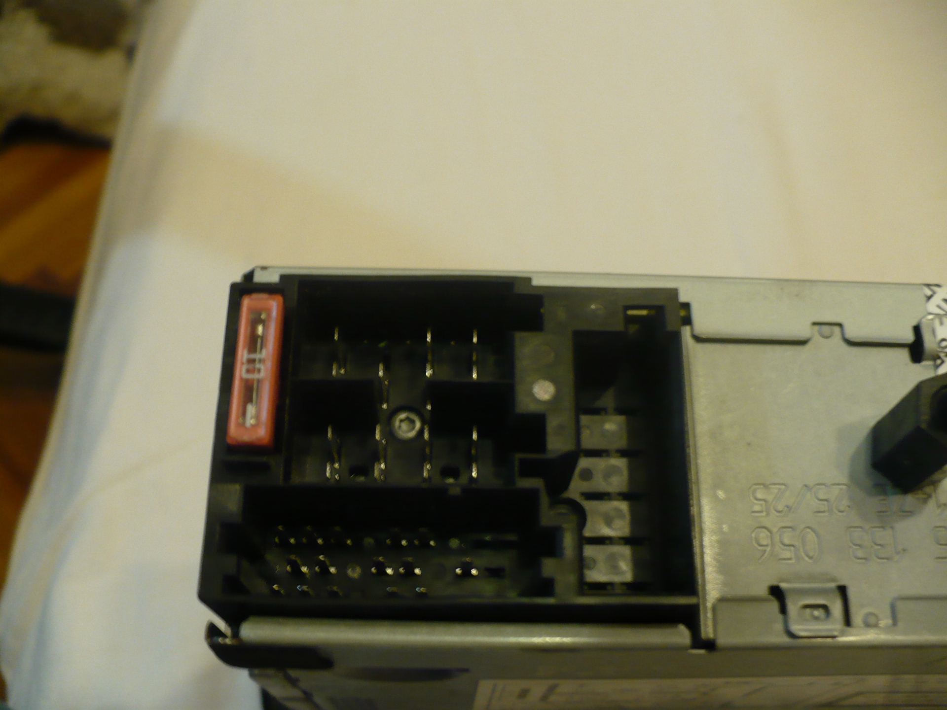

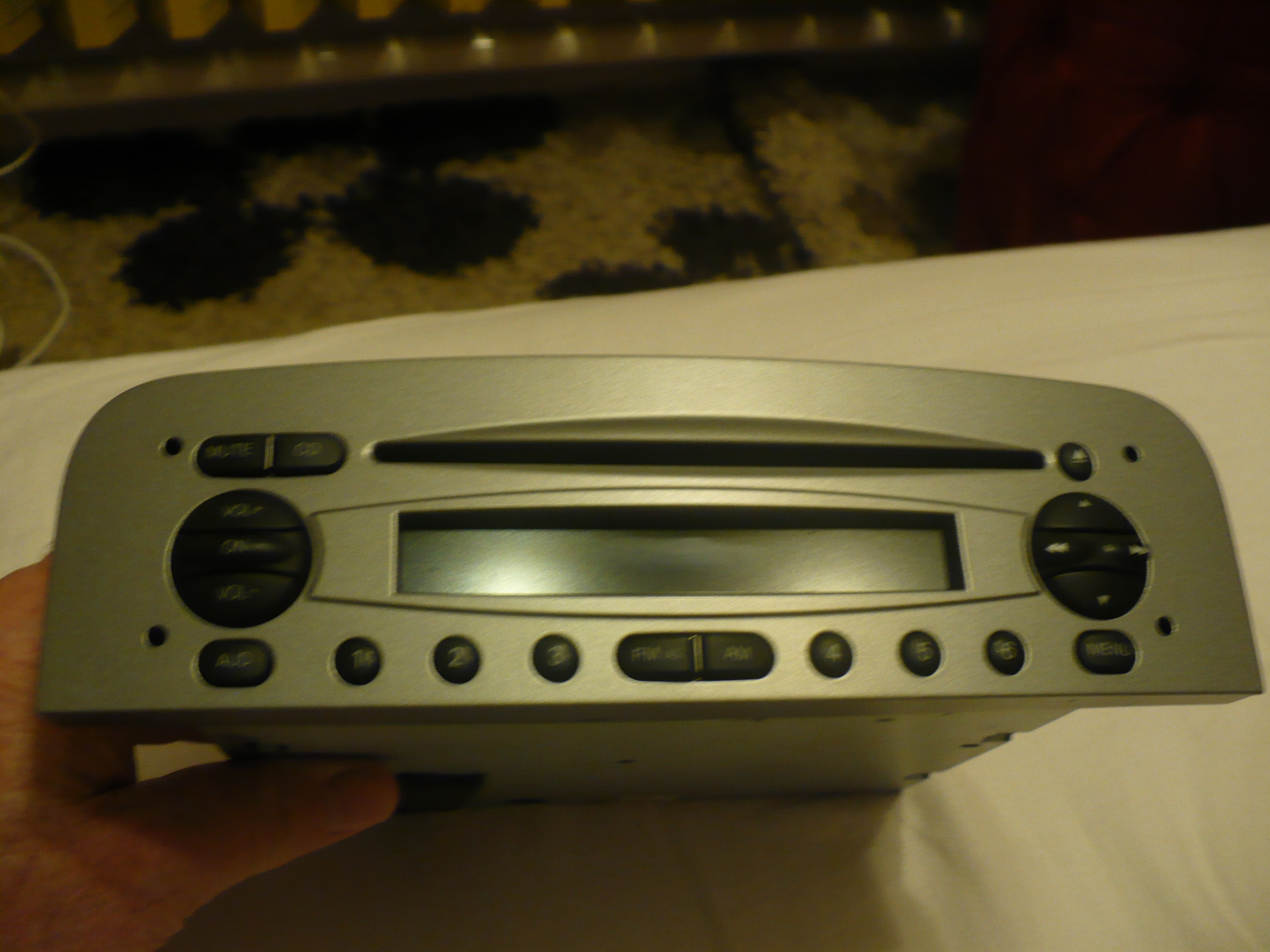

Sziasztok! Van egy Blaupunkt CD-s rádióm,egy Alfa 147-ben volt sajnos nem tudjuk a gyári kódját.Tudtok segíteni?

Petsze, hogy tudunk segíteni. Fel kell keresni a legközelebbi Alfa Romeo márkaszervizt, -ha tudod igazolni, hogy legálisan szerezted a kocsit, szívesen, és bármennyiszer megadják a kódját a benne lévő rádiónak.
