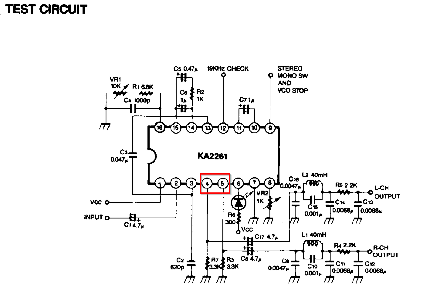

Kapcsolási rajz híján úgy próbálnám, hogy megnézem a panelt, lehet rajta maximum 4-5 IC szerintem. Azokról azért nem esélytelen adatlapot találni, vagy legalább egy funkció és lábkiosztás megjelölést. Amelyik felel az FM demodulációért és/vagy sztereo dekódolásért, annak a kimenetéről (ez lehet, hogy még valami szűrőkör az IC után, lásd példának a mellékelt részletet egy hasonló adatlapból) lekövetném a panelrajzolatot. Valószínűleg lesz egy-egy soros ellenállás, ami után a funkcióválasztó kapcsoló következik, és ide érdemes a BT modullal is csatlakozni.

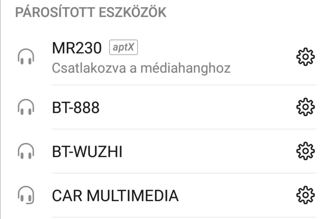

Most egy August MR230 típus van kéznél, ez nem beszél. Kisohmos fejhalgatómat is megfelelő hangerővel meghajta..

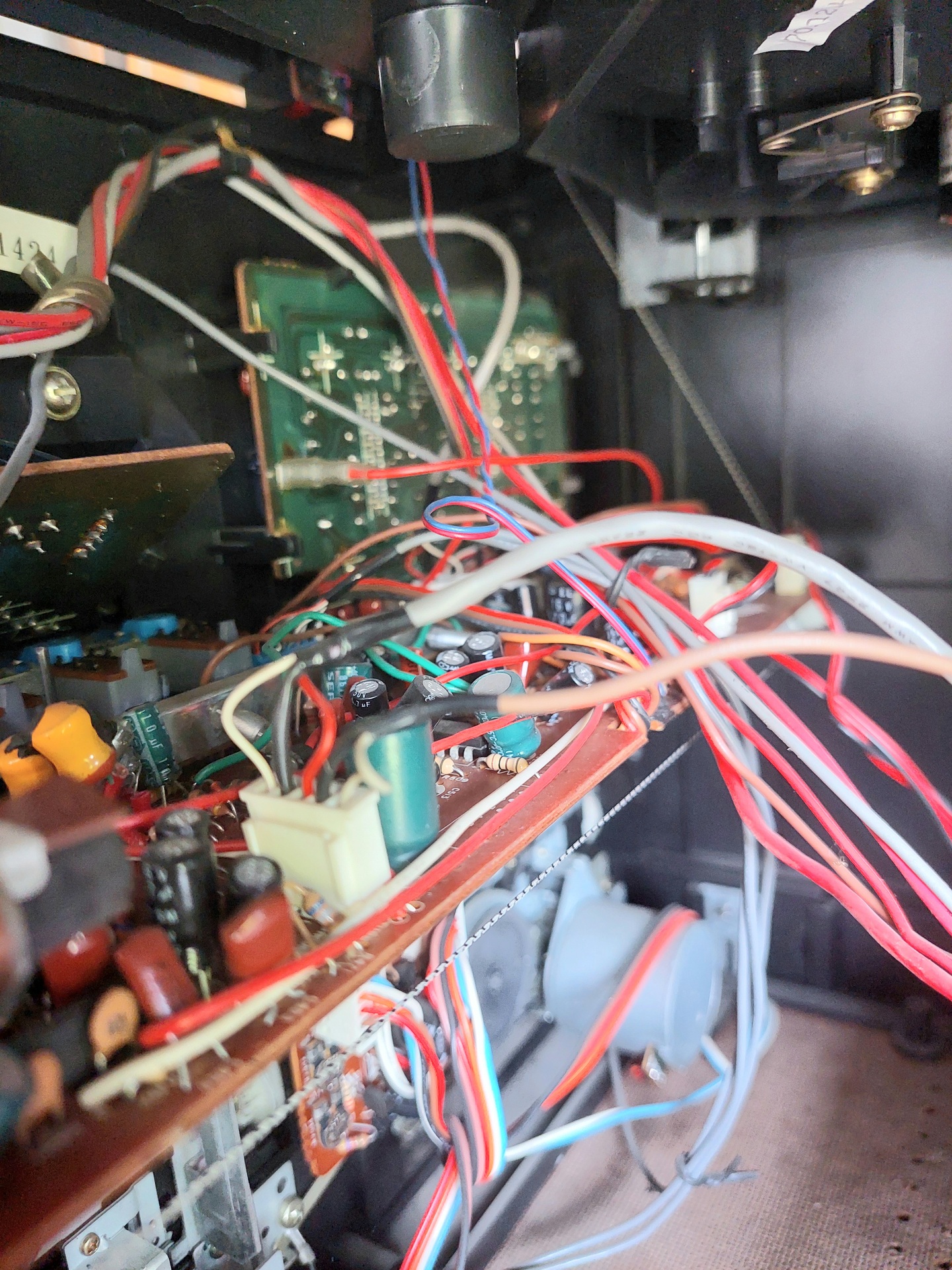

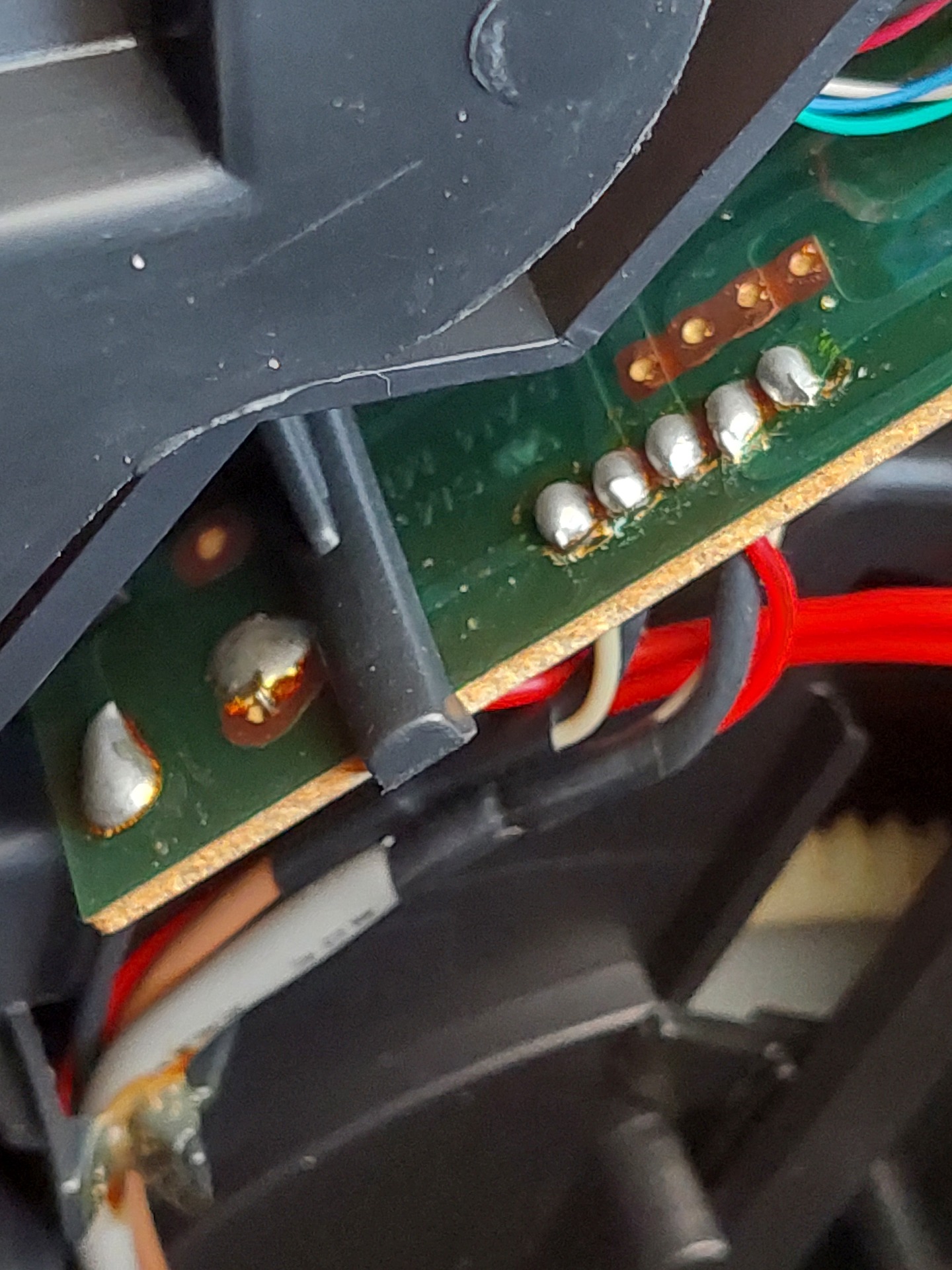

Ennek a centernek a hátiján van bőven hely. Vegyél egy 2 áramkörös 2 állású kapcsolót, szereld fel. Aztán valamelyik forrás és a következő fokozat között szakítsd meg, és vezesd ki a pontokat a kapcsolóra. Beépíted a BT kütyüt, keresel hozzá tápfeszt is, a kimenetét meg szintén rákötöd a kapcsoló NO lábaira, test közös. A NC állásban minden úgy lesz, mint az eredetiben, ha átkapcsolod, akkor meg mehet a BT. Ha nem akarod, hogy állandóan áram alatt legyen, akkor 1+ áramkör a kapcsolóra és a tápját ezen keresztül viszed. A befúrós kapcsolók egész könnyen beépíthetőek lesznek a furnér hátlapba.
Szia! Bele éztem a center belsejébe és arra gondtam, hogy a phonot nem használom és talán annak a bemenetét fel lehetne használni a BT nelének fogadására. Ha megtennéd hogy ránézel a hasonló készülék rajzon hogy melyik a bemenet a két vezeték közül. Feltételezésem szerint a szürke lehet mert az három eres amiért jobb-bal csatornát és árnyékolás feltétezek.
