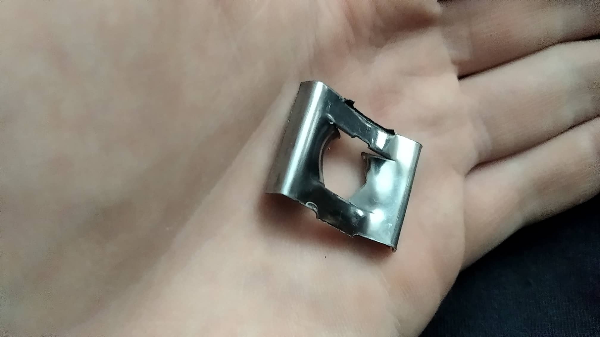

(#) Wind-Storm hozzászólása Máj 25, 2022 /
Egyéb kérdés!
Hajdu FT 10 szerelése közben kiesett egy ilyen valahonnan. Mi ez és hová való?
A hozzászólás módosítva: Máj 25, 2022

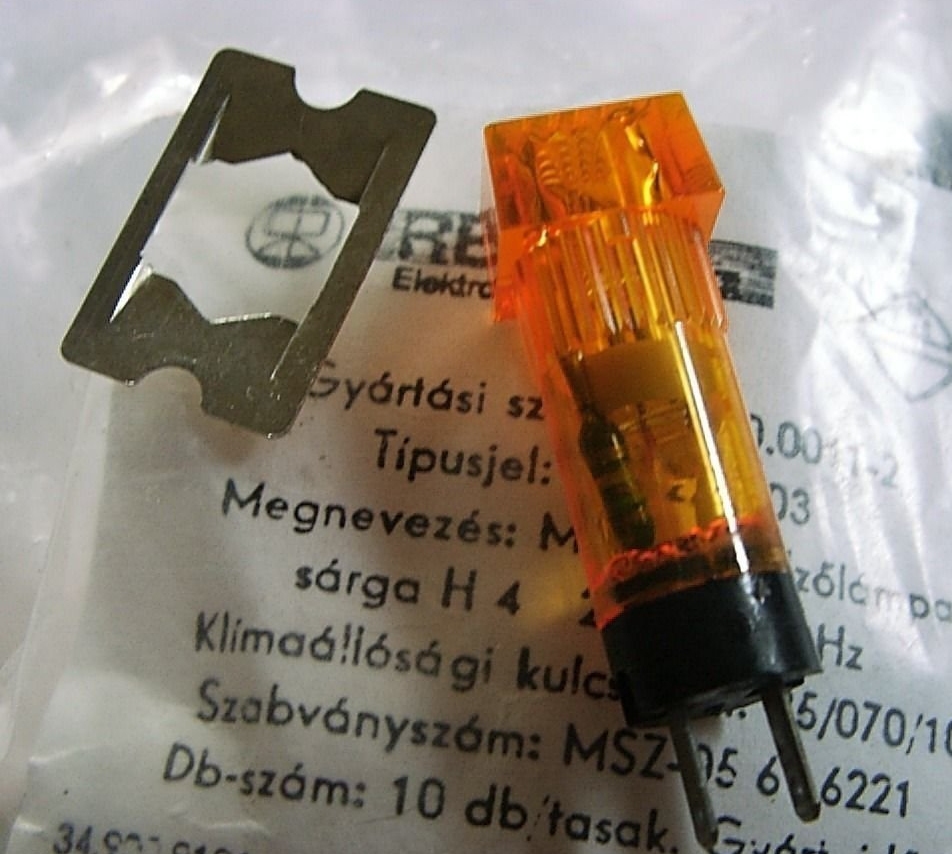

(#) gyuszo válasza Wind-Storm hozzászólására (») Máj 25, 2022 / 1
Esetleg ez, de ez is 120 literes magyar Hajdú bojler .
(#) Rosszmáj válasza Wind-Storm hozzászólására (») Máj 25, 2022 / 1
Visszajelző lámpa (glimm) rögzítő.
De hogy esett le?
(#) Wind-Storm válasza Rosszmáj hozzászólására (») Máj 25, 2022 /
Az egyszerűen... Letört a piros műanyagnak a hangeres része a szögletes felületről...
A képen lévő véletlenül nem eladó?
(#) Wind-Storm válasza gyuszo hozzászólására (») Máj 25, 2022 /
Ez szimpatikus és a a lényeg, hogy több 100-nál, köszönöm!
