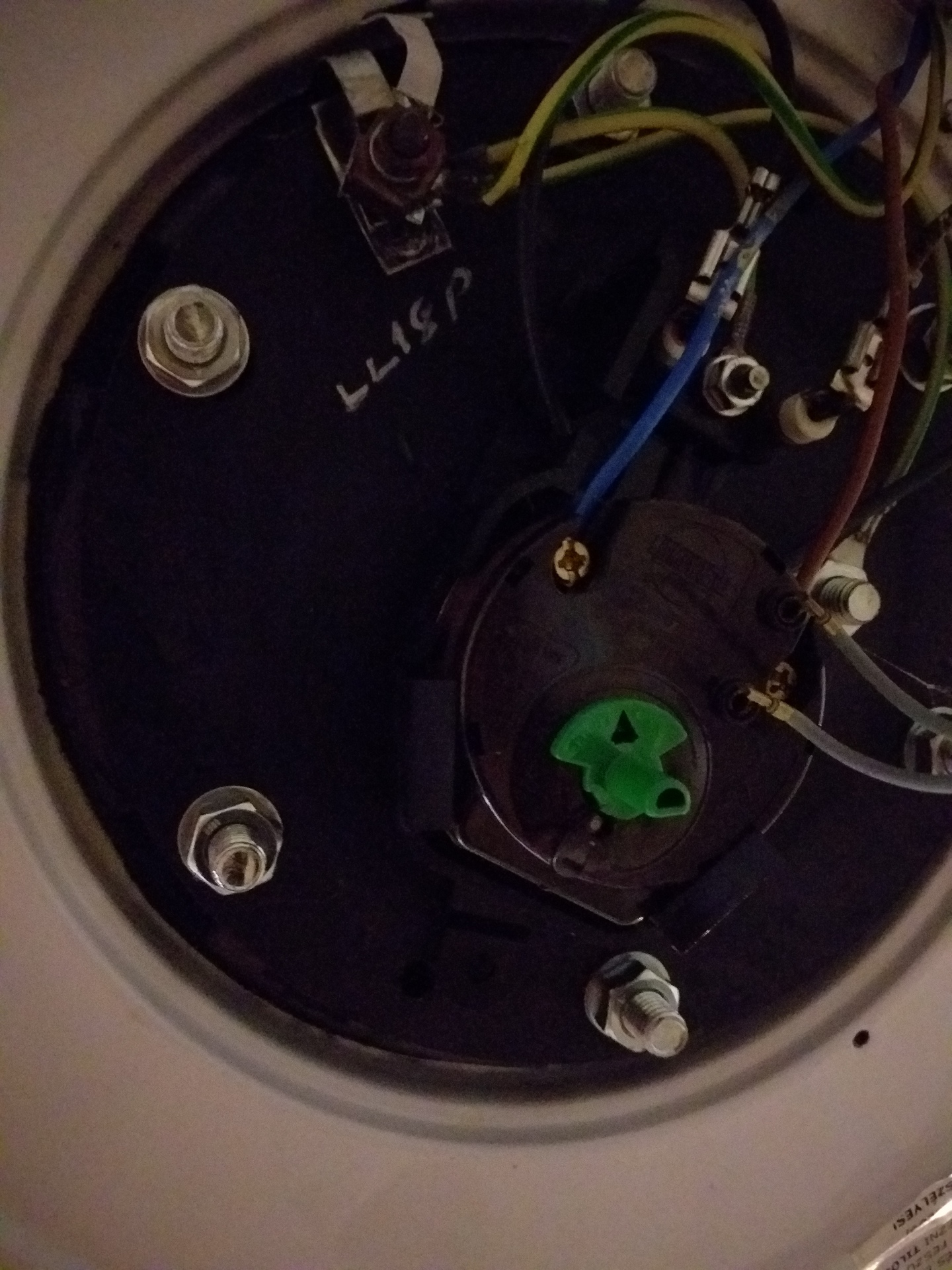

HAJDU Aquastic ECO bojlerünknek nem találom a hőkioldóját...nincs melegvíz..

Amin az a zöld tengely van, abban van minden. Hőkioldó, hőfokszabályzó...

cserélni kell? nem lehet visszakapcsolni?
(#) Hutty válasza increduluszoltan hozzászólására (») Jún 28, 2022 /
Úgy látom, vagy inkább nem látom, de itt kellene visszanyomni, a megfelelő szerszámmal és óvatossággal.
(#) tufatofu válasza increduluszoltan hozzászólására (») Jún 29, 2022 /
Ezt sajnos nem tudom, mennyire barkácsolható, az enyém még a régi fajta amiben külön van a hőkioldó és a szabályzó is. A fűtőszál az jó, nem szakadt? Az is okozhatja a "nemfűtést".
(#) increduluszoltan válasza Hutty hozzászólására (») Jún 30, 2022 /
Igen,az lett a megoldás..

Hello! De ha a védelem leold, annak oka van! Elsődlegesen a felrakódott vízkő..

Sok ok nincs az örömre, mert a hőfokszabályzó nem szabályzott és azért kapcsolt a védelem.
Én 3 évente kibontom a bojlert, és egy fél vödör sár+vízkő szokott benne lenni.

vízlágyító,kétféle szűrő van a rendszeren..kb 4 éves a boyler.... működik,és most ez a lényeg..

Akkor is csinál ilyet, ha maximumra van tekerve a hőmérséklet és a hőfokszabályzó egy mákszemnyit lustább a kelleténél.
(#) increduluszoltan válasza Bakman hozzászólására (») Júl 3, 2022 /
Köszönöm a segítőkész hozzászólásokat! Működik napok óta rendesen,kicsit lejjebb vettem a hőmérsékletet,kb 50 fokra,és gond nélkül fűt...
