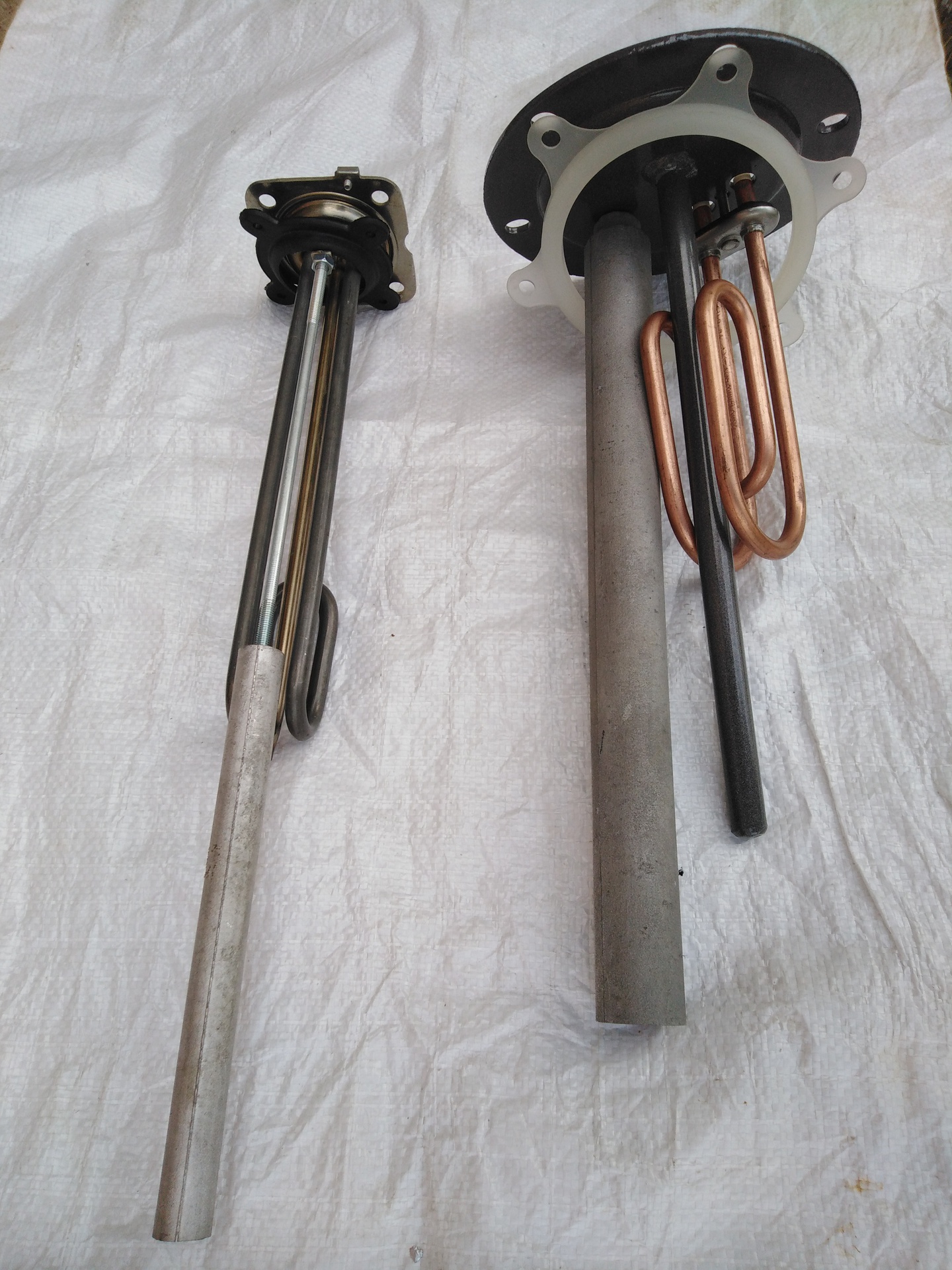

(#) gyuszo válasza Busz hozzászólására (») Aug 20, 2022 / 1
Pont most javítottam egy olasz típusú bojlert. A képek alapján nagyon látható a különbség. Ha szét akarod szedni, hogy a vízkövet kivegyed, hát a kezed sem fér be egy alapos takarításhoz.
Az anód mérete is szembetűnő. A bojlerből is erősen rozsdás víz jött ki. Nem biztos, hogy sok év van hátra az élettartamából.
Én felszerelni csak hajdút szereltem fel. A többit meghagyom másoknak.
Ezt is csak a kivételes eset miatt vállaltam el, egyébként nem szoktam.
Ezt a képekkel együtt tanulságként tettem fel. Ezért érdemes a hajdút választani.
80 literes bojlerről van szó.

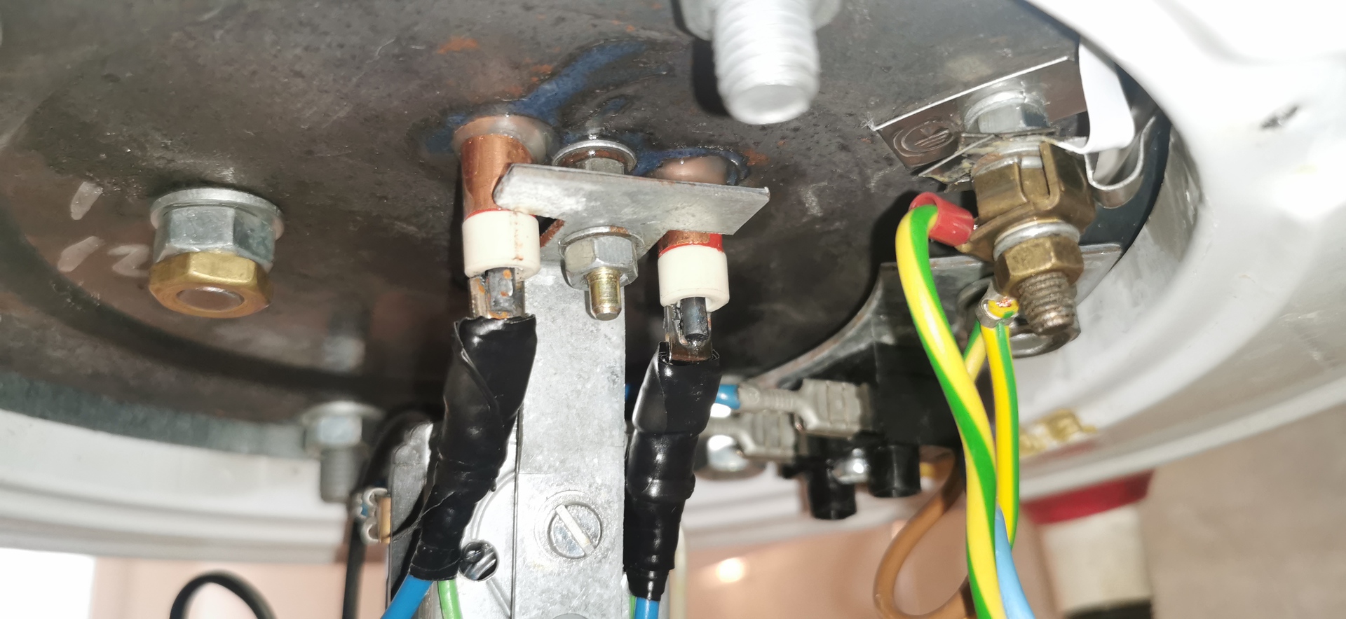

Mi a trükkje a fűtőszál beszerelésnek, hogy ne csöpögjön a fűtőszál mellett?
Fűtőszálat és tömítést is cseréltem, szilikonzsírral raktam össze.
A fűtőszál talpán látszott hogy kicsit ferde ezért a tömítés nem is egyformán jött ki a lyukakon. Most utána húztam, de nem vagyok benne boiztos hogy sokáig jó lesz.
(#) gyuszo válasza zaza99 hozzászólására (») Szept 30, 2022 / 1
Szilikon zsír helyett szilikon ragasztó, FBS-t használj. Az anódról hiányzik a védőföldelés bekötése.
(#) zaza99 válasza gyuszo hozzászólására (») Szept 30, 2022 /
Köszi.
Azt már az előttem lévő villanyszerelő levágta, gondoltam rá én is ,hogy vissza kellene raknom.
A hozzászólás módosítva: Szept 30, 2022
A fűtőbetétre is tegyél védővezetőt.

(#) mugab válasza zaza99 hozzászólására (») Szept 30, 2022 /
Az a szigetelő szalag kb. az első felfűtésig tart ki...
(#) Tomi111 válasza zaza99 hozzászólására (») Szept 30, 2022 /
Egyébként nem kell sehová se FBS, se szilikonzsír. Ha jó az alaplap és új a tömítés, akkor annak simán meghúzva tömíteni kell. Nem is szokom ütközésig húzni, elég, ha kilapul a tömítés. ( és így még után húzható, ha mégis szükséges) A fűtőtestet meg valószínű fordítva szerelted be! A csatlakozó lábainak szerintem kifelé kellene állnia, nem a biztonsági kapcsoló felé, úgy nem érhet hozzá a tartójához.
(#) zaza99 válasza Tomi111 hozzászólására (») Okt 1, 2022 /
1200W-os betét helyett 1800W-os van bent szerintem azért látod fordítottnak. A fűtőbetét talpa nem volt pont merőleges a csövekre ,ezért tisztára meg kellett húznom hogy ne folyjon.

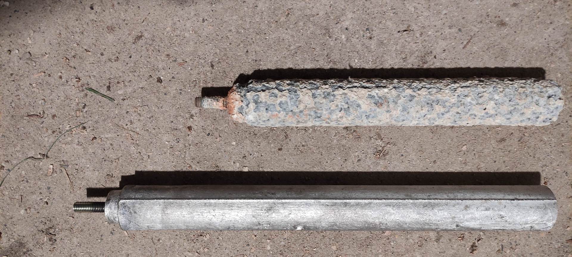

Két vagy három év után cseréltem hajdú 200l-es bojlerben anódot.most megint itt az idő, kíváncsi vagyok milyen ami kijön belőle!?
A képen látható az még visszarakható, vagy ez már nem tölti be a funkcióját? Súlyra szerintem kb 20%ment el belőle. Megvettem az újat, de nem szeretem kidobni félig lehasználva a dolgokat.
(#) Bakman válasza Fidel hozzászólására (») Okt 1, 2022 /
Két-három év még van a használtban, rakd vissza nyugodtan.
(#) Fidel válasza Bakman hozzászólására (») Okt 1, 2022 /
Köszi, ki sem vettem a régit, az is elmegy akkor még két három évet!

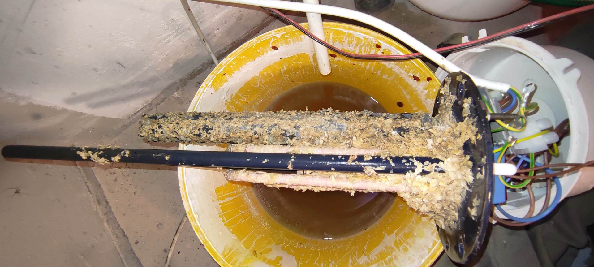

Így néz ki nálam a szerelék.
Néztem anno a hajdú szteotitos kivitelt, van annak értelme?
Mi viszi ott ki a hőt a fűtőszálról a vízhez?
Az a típusú fűtőbetét egy fém hengerben van, a fém henger érintkezik közvetlen a vízzel. Nálunk olyan (is) van, jónak tűnik, nem fogyaszt sem többet sem kevesebbet, mint az előző. Nagyobb felület, kisebb hőmérséklet, elvileg jobban bírja, mint a merülős fűtőbetét, aztán majd az idő megmondja.

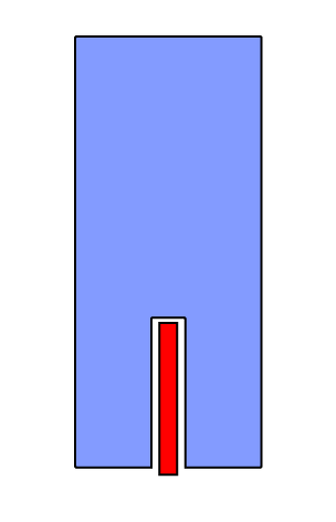

A szteotitosban közvetlenül a fémcső a fűtőtest, vagy abban van a fűtőtest, és ki van valamivel töltve? Nekem valami ilyesmi rémlik, de már nem emlékszem biztosan. A vízkő képződés csökkenés volt az érv mellette, amikor olvastam róla a bojler választáskor.
(#) Bakman válasza Fidel hozzászólására (») Okt 1, 2022 / 1
Egy csőben van a fűtőbetét, valahogy úgy, ahogy rajzoltam. Kék: tartály, piros: fűtőbetét. A betét és a cső közötti rész nincs kitöltve, levegő van ott.
szerk.:
Havonta egyszer érdemes alaposan felfűteni a vizet benne (60 °C már elég) egyfajta fertőtlenítés gyanánt, anélkül valamilyen kórokozók befészkelhetik magukat.
