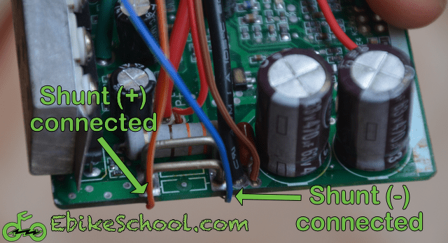

				Köszi szépen.Átrágom magam rajta.Erről a söntről van szó ami a képen látható a motorvezérlőben?
				Itt a képen mintha 2 lenne belőle egymás mellett.Az enyémben meg csak egy van.Valamit modifikáltak benne, esetleg, hogy nagyobb ampert bírjon a vezérlő?
				Esetleg ha valakinek hasznos lenne ez a link ahonnan a képet letöltöttem, átküldöm...Van egy két érdekes dolog itt,pl .hogy hogyan lehet rákötni a vezérlőre ezt: http://www.ebikes.ca/product-info/cycle-analyst.html Bővebben: Link
				Nemigazán a darab számít, hanem az érték. Ha párhuzamosan van kötve több, az általában azért van, mert nincs megfelelő értélű (esetleg teljesítményű) ellenállás, ami egy darabból áll.
				Több hőt tud disszipálni két sönt, mint egy darab, az Ohm érték pedig feleződik, kisebb feszültség esik rajta.				 A hozzászólás módosítva: Okt 2, 2018
				Ok, de akkor van összefüggés az között, hogy ha mondjuk az én vezérlőmbe a meglevő sönt mellé még beteszek párhuzamosan egyet, akkor a vezérlő több Amper áramon is képes müködni anélkül,  hogy valami kiégne benne, vagy ehhez még egyebeket is cserélni kellene?Pl Fet-eket nagyobb amper terhelhetőségűre?				 A hozzászólás módosítva: Okt 2, 2018
				Valamennyi ráhagyás biztos van a FET -ekre, de nagy valószínűségel azokat is cserélni kell. Főleg, ha madeinchina... Meg azt se ártana figyelembe venni, hogy a vezetősávok, és vezetékek mennyire vannak méretezve... Egyébként meg nem biztos, hogy szükséges a sönt mellé betenni újat, én inkább azt tanácsolnám, ha kevés plusz áram kell, akkor érdemesebb lehet a söntön eső feszültséget leosztani egy potméterrel. Persze, ha sok plusz áram kell, akkor mindenképp érdemesebb két párhuzamos sönt, mert egynek kevés lesz a teljesítménye is... A hozzászólás módosítva: Okt 2, 2018
