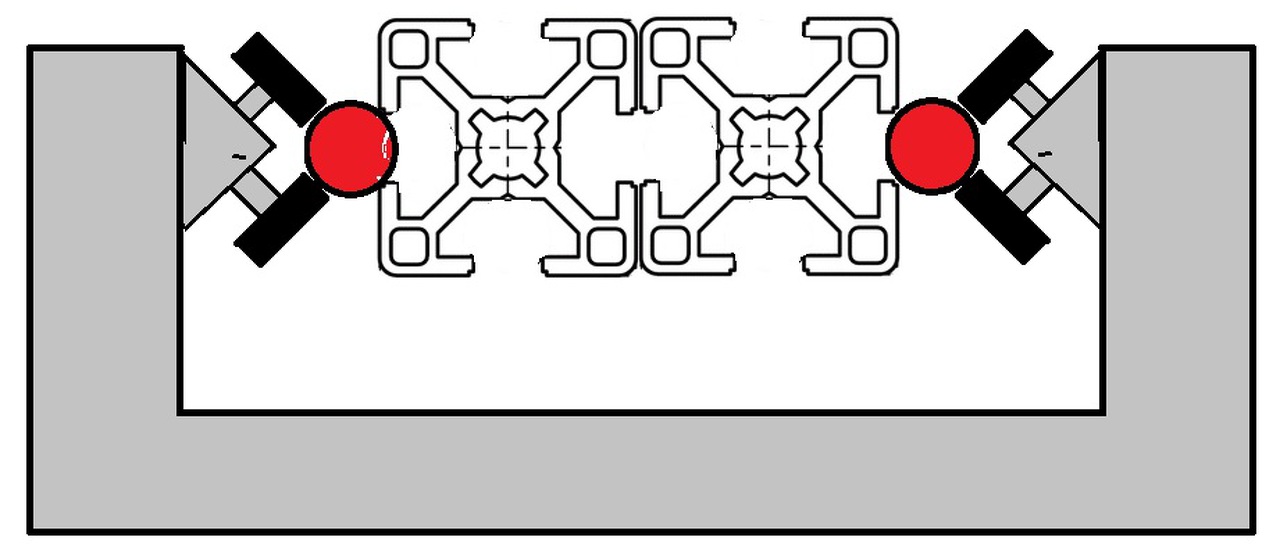

(#) kaqkk válasza Szebence hozzászólására (») Márc 24, 2016 /
Hobbi gépre tökéletes! A most készülő faipari gépemre hasonló megoldást tervezek .
A hozzászólás módosítva: Márc 24, 2016

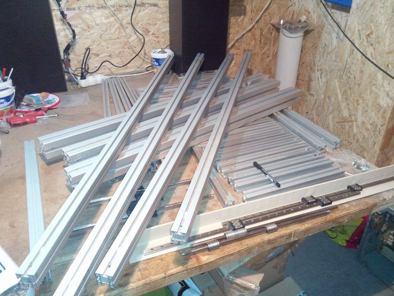

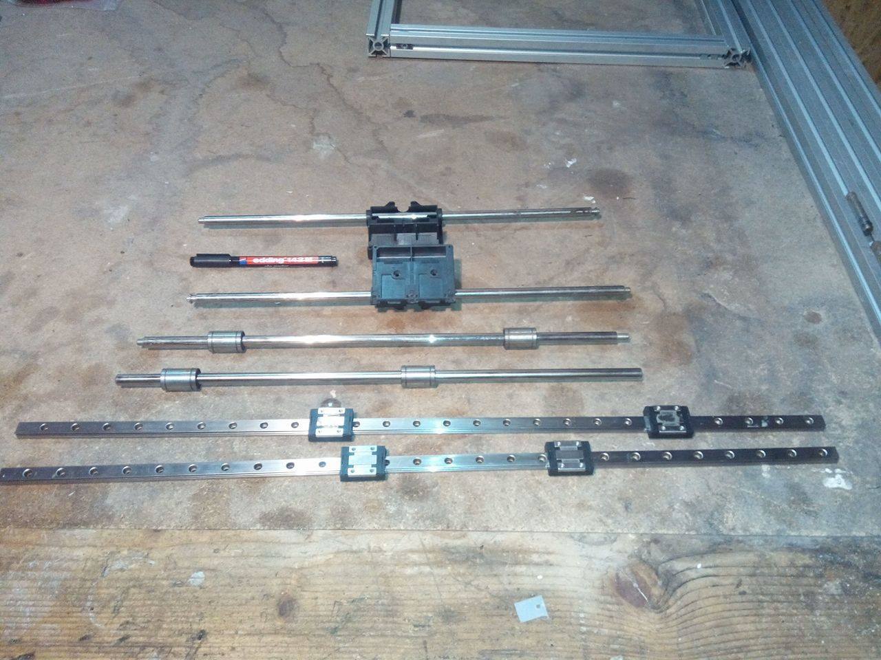

(#) Szebence válasza kaqkk hozzászólására (») Márc 24, 2016 /
Minden ötletet, tanácsot szívesen fogadok!
Gyors gépet szeretnék, nem tudom a szíjhajtás mennyire használható. Csatoltam pár képet, hogy mi az amiből gazdálkodni tudok.
Mit szeretnél vele "csinálni" ? Marás -gravírozás -fúrás- lézer? Megmunkálandó anyagok ?
Ami leginkább érdekel az a lézer gravírozás. Viszont, ha már csinálok egy ilyen "monstrumot" akkor szeretném cserélhető "fejesre" és pl fa marásra, gravírozásra is használni.
Szerk.: Az előző hozzászólásomban lévő, 2. képen a hozzánk legközelebb eső mechanikát nem igazán fogom tudni felhasználni. Nagyon kicsi a sín és a rajta lévő kocsik is. A furatok amik rajta vannak M2,5-ösek lehetnek.
Éppen ez a probléma az "univerzális" gépekkel , a szíj jó a lézerhez de a maráshoz gyenge , ha ilyesmiben gondolkodsz inkább a fogasléces mozgatásra voksolnék a helyedben . Viszont a "közvetlen " hajtáshoz marásnál gyengék lesznek ezek a motorok , úgyhogy én a helyedben kompromisszumot kötnék ,és golyós orsós mozgatást csinálnék (lassúbb de erősebb )
Akkor első nekifutásnak szerintem egy lézeres gép lesz a cél. Egyrészről azért, mert annak a megépítése "könnyebb". Fizikailag nincs csak kettő tengely, illetve a bordás szíj hajtás jóval olcsóbb mint az orsós és szíj van is itthon. Elsősorban a cél az lenne, hogy legyen egy működő gép, amit viszonylag "egyszerű" programból tudok használni.

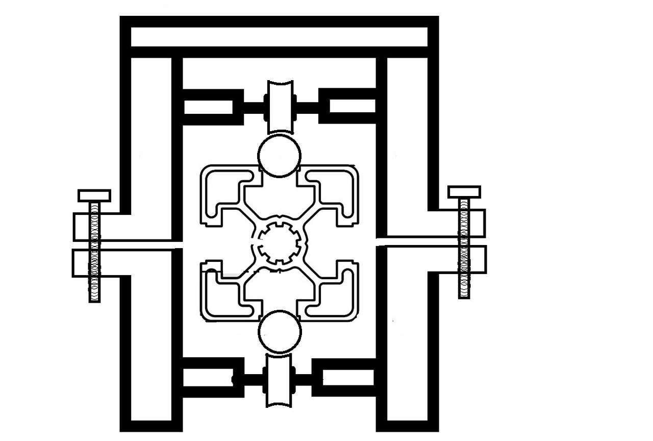

(#) Szebence válasza Szebence hozzászólására (») Márc 29, 2016 /
Közben átgondoltam, szerintem ehhez hasonló mechanikát fogok készíteni. Egy görgő alul, egy felül. Amiben még nem vagyok biztos, hogy az alsó és felső görgőket egy oldalsó lemezre rögzítsem, vagy két félre, amit a képen láthatóan, vagy ahhoz hasonlóan lehetne állítani, feszíteni. (Úgy gondolom, hogy ez nem lenne kellően stabil.)
(#) Antauri válasza Szebence hozzászólására (») Márc 30, 2016 /
Arra figyelj hogy a görgőkbe mart rádiusz kisebb legyen mint ami a középpontból mérhető, különben lefordul a kocsi a sínről.
