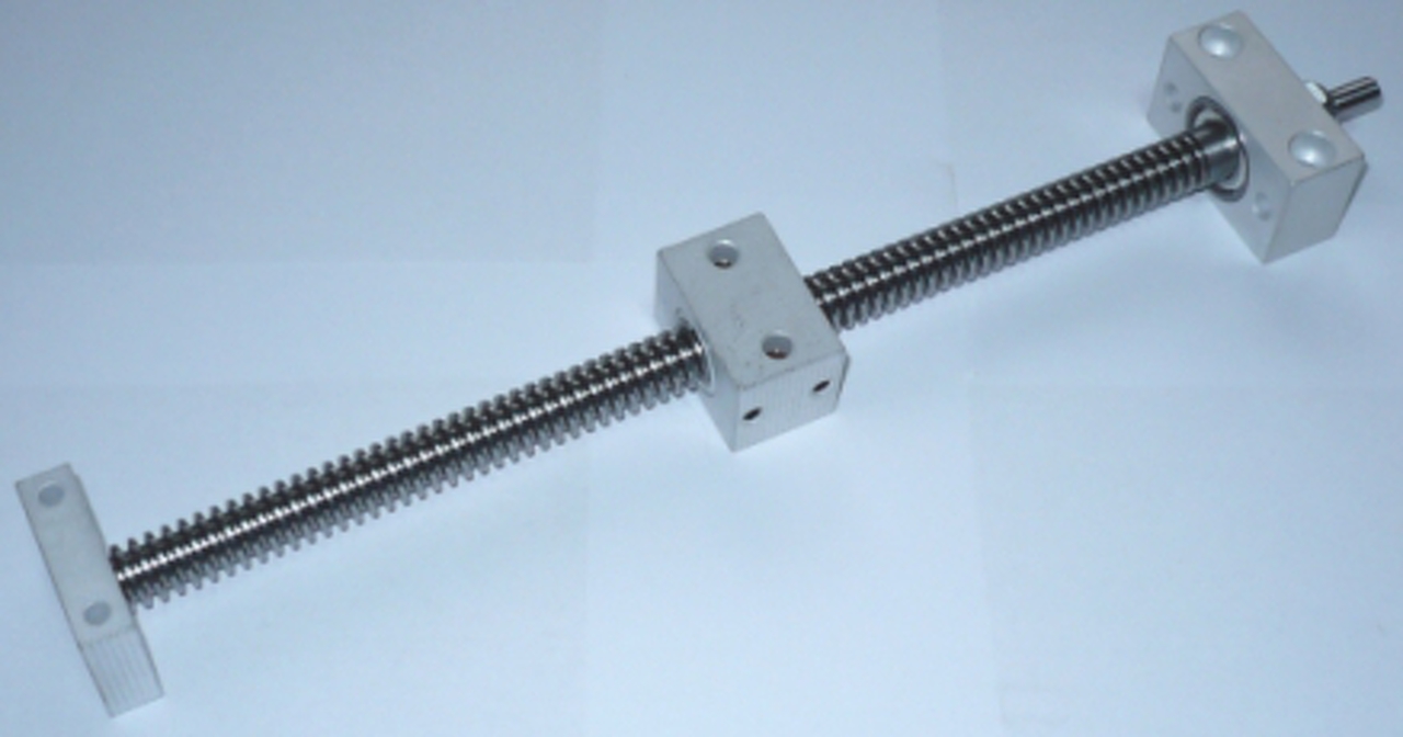

A 8mm-es trapézmenetes orsót le tudom esztergálni 5mm-esre a szíj tárcsa miatt? A valódi kérdésem az orsó belső, azaz a legkisebb átmérőjére lennék kíváncsi. ![]() Üdv: Dávid
Nagyon valószinű hogy beleférsz a méretbe , nekem a 16 os orsó van 6,3 ra leeszergálva
Az oké hogy belefér a 16-osba, de itt az a kérdés, hogy kisebb-e 1.5mm-nél a menet :\
De köszönöm a válsazt! ![]()
Ja ! Úgy látszik nem jól értettem a kérdést az én orsómón van 12mm es rész is a csapágynak az már közelebb van a kérdésedhez (2-2mm)
A menetkalkulátor szerint 5.5mm a magátmérője egy 8mm átmérőjű egybekezdésű, és 2mm emelkedésű orsónak, tehát beleférsz.
