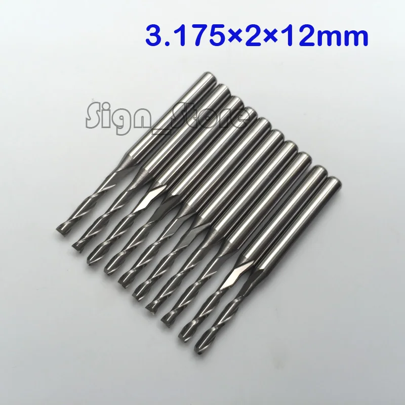

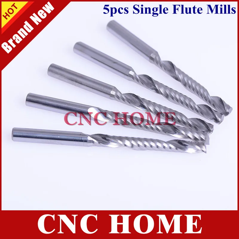

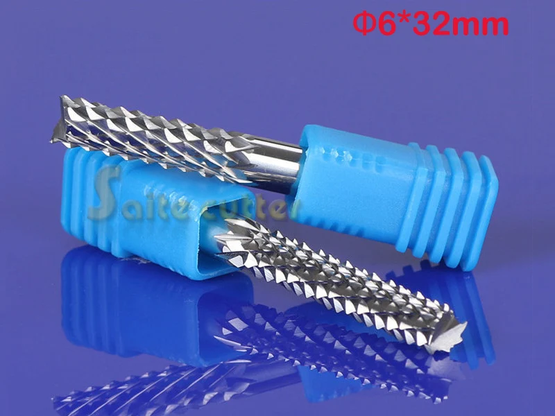

(#) kameleon2 válasza Mc Elek hozzászólására (») Okt 19, 2017 / 1
Van primer tapasztalatom és igyekszem hallgatni másokra, akikkel megosztottam a tapasztalataimat én is a hobbicnc találkozókon. Nyákhoz nekem beváltak az egyélű, vagy kétélű marók is, valamint a kukoricamarók - a kontúrokhoz. A kukoricamaró volt a leghatékonyabb. Gravírozni többfélével próbáltam, de mindegyikhez növelnem kellene a fordulatot, amihez trafót kell cserélnem, vagy tekernem pár menetet még rá. A piramistű szétverhetetlen és tönkretehetetlen, megcsinálja, amit kell de sorját hagy - a fordulat miatt. A gravírtűkkel szenvedtem az előző motorommal, de az nagyon vibrált a bordásszíjjas meghajtás miatt, a mostani motorommal már kezdem megszeretni őket. Most legutoljára 45 fokos 0,1-es és 0,2-es gravírtűt használtam, de mindig aggódom a törékenysége miatt. 90 fokos 0.3-as gravírtűm is van, az tönkretehetetlen hegyű, de nem olyan szép az eredmény utána. Furatokhoz a marók jobban bejöttek. Igaz előpöttyözés van a gravírtűvel a fúrás előtt. A plexi nem könnyű. Mert nekem 3.2-es méret fölött játéknak tűnt, de 0,7-es fúróval kifúrni folyadékos hűtés nélkül ön és fúrógyilkos vállalkozás. Kicsi átmérő, jobban melegszik, lassan hűl, mert szinte nincs hőleadó felület. A plexi gyakorlatilag megkötött ragasztó, ami hő hatására azonnal trugyivá is válik és ragad. Ha egyszer felkenődött és megkeményedik - szinte lehetetlen már leszedni. Alacsony fordulat kell. Én utoljára úgy oldottam meg szépen a plexi marást, hogy vettem kétoldalas szőnyegragasztót, felragasztottam 2cm-es rózsaszín Knauf hungarocellt, belemartam egy tálcát a plexinek, beleszorítottam a plexit és feltöltöttem, vízzel. Így víz alatt, alacsony fordulattal és megfelelő előtolással csodaszépen lehet marni, gravírozni. Csak a gépemet csapja össze a sok víz. Ha névtáblát szeretnél, akkor inkább dibond, azaz szendvics szerkezetű anyagot javaslok, ami alu hatású, de mondjuk az alu szín réteg mögött fekete van. Így ha legravírozod az aluhatású réteget, a fekete adja a feliratod. Mondjuk ilyesmi lesz. . A maród éleinek száma is fontos, hiszen egységnyi fordulathoz képest ha két éled van, az szinte olyan, mintha megdupláznád a fordulatszámot. Ha négy éled van, akkor megnégyszerezed. Például egy ilyen négyélű marókkal.
