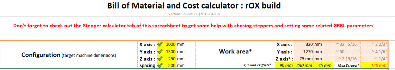

(#) brumbrus hozzászólása Nov 11, 2017 /
Üdvözletem!
Érdeklődnék, hogy egy ilyen típusú(OX CNC) mennyire felelne meg alumínium, illetve fa, plexi vágására, marására, 820x1270-es munkaterülettel?
(#) guliver83 válasza brumbrus hozzászólására (») Nov 11, 2017 / 1
Szíjhatással alut nem nagyon tudsz majd marni .
Fára jó!
