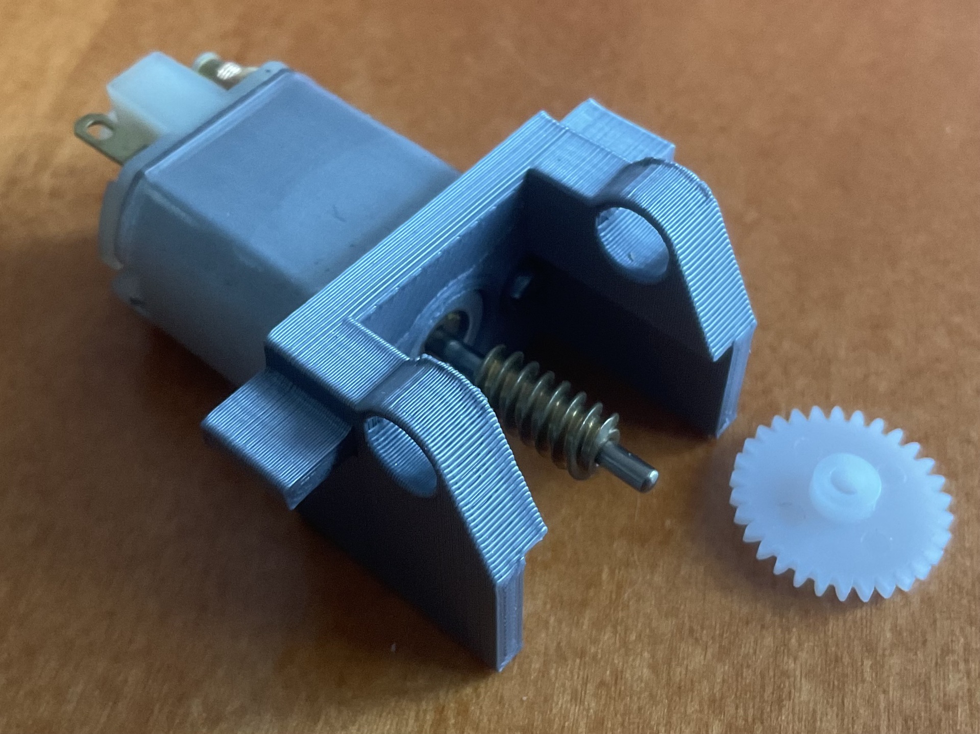

(#) Massawa válasza bbatka hozzászólására (») Máj 20, 2023 /
Nem tudom honnan veszed ezeket a marhaságokat. Én több mint 3 éve nyomtattam egy sereg kábeltartot a kertbe PLAbol ( mert egy barátom is hozzád hasonlo marhaságokat terjesztett).
A mai napig mindegyik tökéletes állapotban van és tartja a kábeleket. Sajnos nem ugy mint a gyári szürke elosztodobozok. Azokat egytöl egyig cserélni kellett mert azok valoban porrá öregedtek.
A képen láthato szerkezetek is már jo egy éve müködnek van csapágyas meg csak a PLAba csapágyozott is. Semmi kopás nem volt eddig rajtuk megfigyelhetö.

(#) Massawa válasza dB_Thunder hozzászólására (») Máj 20, 2023 /
Van vagy 8 szinem. És sok mindent nyomtattam, mint pl a korábban berakott mechanizmust. A fogaskerék M=0,5 mm azaz 0,25 mm-nél pontosabban kell lennie a tengelyeknek, és eddig valamennyi meg ennél joval bonyolultabb szerkezet is hiba nélkül müködik. S minden egy nyomtaton amire a gyár 0,20 mm pontosságot garantál.
De nyomtattam már áttételeket 0,4 modulos kerekhez is, söt néhányat 0,3 modulosokra is. Ott joval 1/10 mm alatti pontossággal kell dolgozni.
Át tudom kapcsolni 0,10 mm pontosságra, de azzal nem igen sikerült jo alkatrészt nyomtatni.
Persze anno én is kisérleteztem a hömérsekletekkel mire sikerült olyan beállitást találni ugy a PLA-ra mint a PETG-re ami optimális eredményt ad.
