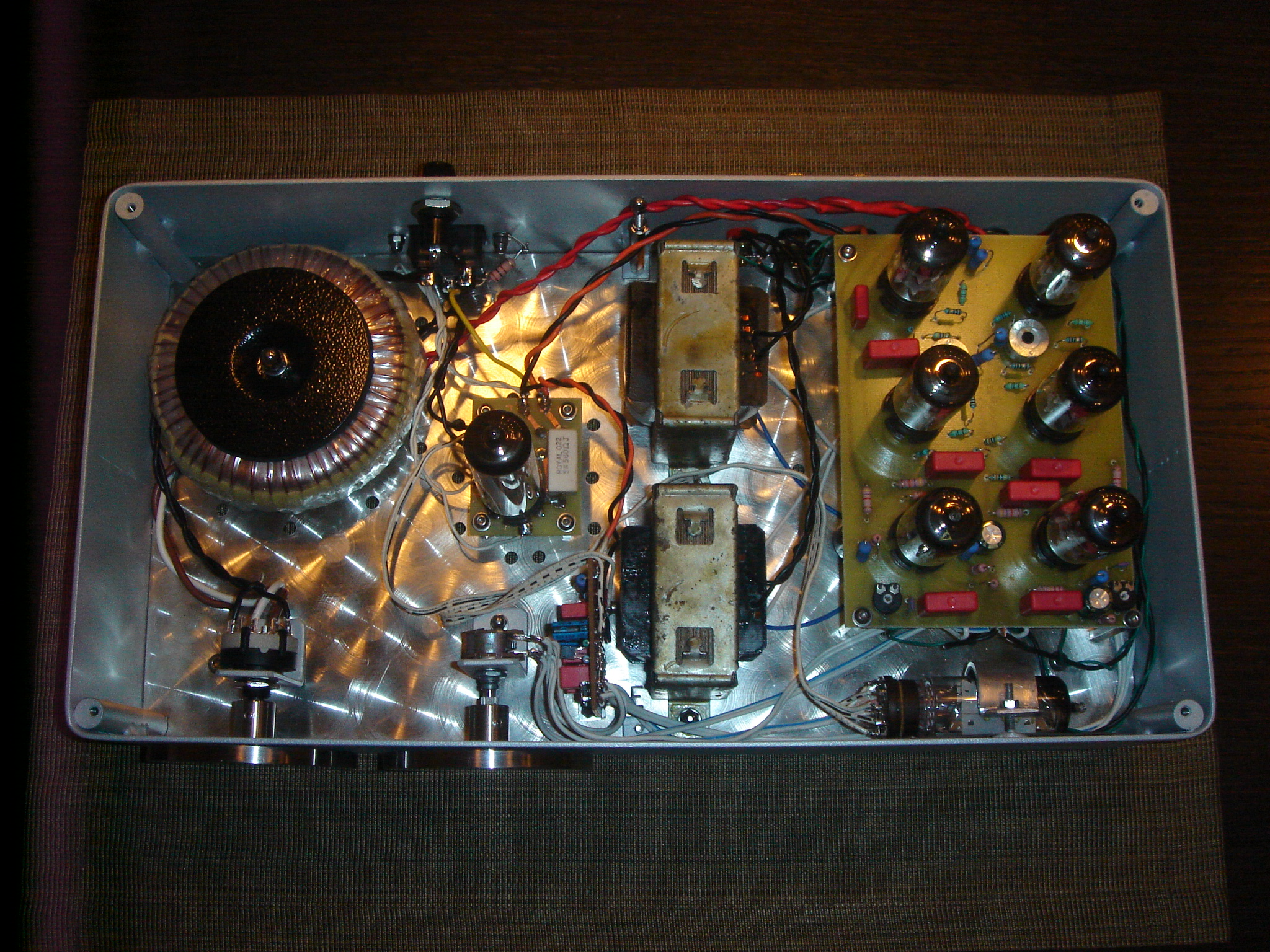

Íme két kép az ECC82 PP véglegesnek tekinthető belvilágáról. Végül a 82-es előfok-fázisfordító csövek 81-re lettek cserélve mert épphogy kihajtotta az asztali CD. Az érzékenység így jelentősen javult, viszont hallhattam szebbnek 82-esekkel szerintetek? A csőcsere természetesen anód-katód ellenállás változtatással is járt amit szintén CHZ "rágott a számba" így műszaki korrektségében nincs okunk kételkedni :yes: üdv.
Tetszik a bélése is!
Akkor mégis csak kevés volt az erősítés.
A 82 esnek tényleg jó hangja van.
Most próbálgattam a csöveket, méricskéltem a magasátvitelt, és véletlenül bekerült két ecc82 is. Alig erősít, de a hangja jó. E88CC szintű. (nálam ez az etalon főleg a Sie goldpin,Tungi, Tesla goldpin, Philips SQ) de a két sima ECC82 es a nyomába ért. Nagyon jóhangú cső elsőre, bár ez csak egy adott helyen egy adott munkapontban, egy adott, nem épp műszakilag korrekt megoldásban, csak egy ill két adott fül szerint. A sok Wima talán MKP4 esek MKP10 esek helyett én megpróbálnék mást is csatolónak. Régi PIO oroszt MBGO (nekem nem tetszik bár K40 est nem hallottam) Régi Remix PIO C3015 C313 (ez már igen) A bakelitházasokból a C316 osok fémezett papírok!... NCMP...KCP...Esetleg legalább 50 éves motorindítókat, amik még "olajosak", igaz abból 2db akkora mint az erősítőd ![]() Ha van pénz Jensen...(állítólag, mert ezt sem hallottam)
Már látszik körvonalazni a dolog , nem is gondoltam volna hogy mi lesz ebből .
Még egy kicsit nyúzom ebben a feállásban, de jó esély van rá hogy visszakerülnek bele a 82-esek.
Az erősítése éppen elég a mostani asztali CD játszómhoz (90-95%-os poti állásnál kezdem hallani a torz mélyeket, de ez már bőven a 2W-os hangerő szint) amit nem hiszem hogy valaha lecserélnék (revox C221 + tartalék optika), más forrásról meg úgysem járatnám mert csak egy bemenettel készült és a mindennapos erősítőm úgyis a következő lesz (összedobok egy miitronos órát és utána kezdés július elején) aminek a küllemét egyellőre még a legnagyobb titoktarás övezi. A "bélése" olyan amilyen, még mindíg az az érzésem mintha kétszer annyi kábelt használnék mint mások, az optimális elrendezés ellenére is, de ez attól is lehet hogy egy picit még mindíg hosszabbra hagyom őket a kelleténél.
Ne szerénykedj Laci, Te jobban gondoltad mint én :yes:

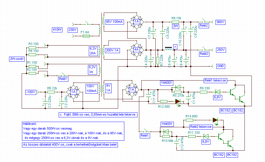

Sziasztok. Lassan de biztosan, (vagyis nem!) megszólalt a 6C33C PP. Viszont van egy kis bibi, mégpedig, hogy a fojtónak használt neon trafó megrottyan (a rántotta simán megsülne) egy pár perc múlva, a 25Wos ellenállásról nem is beszélve amit kiváncsiságból betettem. Zárlatot, elkötést nem észleltem sehol sem egyenlőre. Itt a táp rajz, ha esetleg valakinek ötlete lenne azt megköszönném!
Teljesen normális, izmosabb dolgok kellenek. :yes:
Mennyi a nyugalmi áram csövenként?
Addig még nem jutottam, hogy belállitsam, mert ugye a villanyos sütő nem engedi.
Oda kell legelőször eljutni, mert 6C33C-enként akár 1 A is tud folyni, ha nem jó a rácselőfesz (és akkor melegszik az is aminek nem kellene). Nagy rácselőfesszel kell kezdeni a beállítást (szinte lezárt csövekkel), aztán mikor már eléggé felfűtöttek (6C33C-nél 15-30 perc), beállítgatni a nyugalmi áramokat és úgy megnézni mi melegszik jobban az elvárhatónál.
Okés, ezt fogom tenni amint lesz egy nyugodt órácskám.
