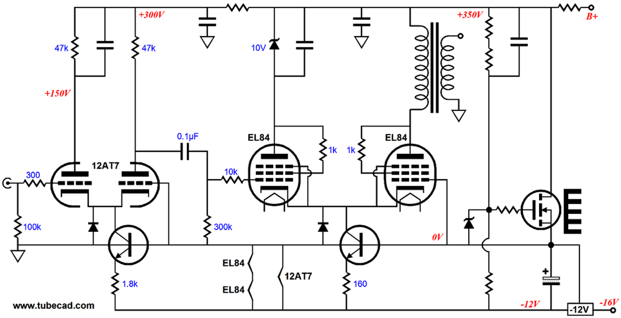

Esetleg róla vélemény? Flea-Power
(#) goreny válasza pcmaster90 hozzászólására (») Júl 28, 2017
Túl sok benne a homok alapú eszköz Ha már csövest épitesz, akkor keress rendes csövet, kapcsolással.
A Z-dióda jelentős zajforrás...

(#) Cinema válasza pcmaster90 hozzászólására (») Júl 30, 2017
A drága csöveket nem szabad ilyen vacak kapcsolásban elherdálni.
Ez inkább egy "tanulmány", hogyan lehet a csövet, mint olyat, a félvezetőkkel beállított munkapontban üzemeltetni és másodlagos az, hogy egyáltalán működik-e ez a kapcsolás, ha igen, akkor mit tud?!
Ettől sokkal jobb, ha a katalógus ajánlását építi meg valaki, de azt tisztességesen.

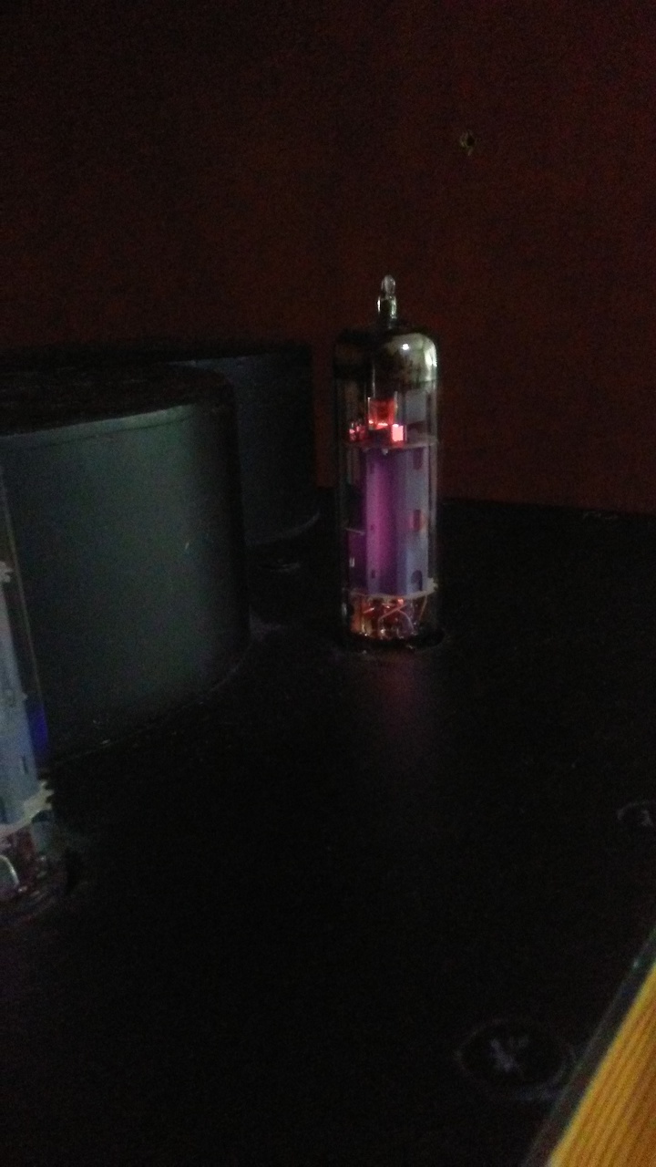

Sziasztok. Nem vagyok nagy penge a csöves erősítőkben de építettem pár éve egyet pcl86-al. Ma az egyik oldalon a cső teljesen felizzott és recsegtek is a hangfalak mi okozhatja ezt hisz a fűtőfesz nem nagyon tud felmenni nem?
(#) CIROKL válasza kowi hozzászólására (») Aug 1, 2017
Begàzosodott a csöved csere megoldja a problémàt!
(#) kowi válasza CIROKL hozzászólására (») Aug 1, 2017
Azt elfelejtettem írni hogy azon már túl vagyok.
(#) tunerman válasza kowi hozzászólására (») Aug 1, 2017
Az olcsóbb megoldás, ha először megméred a levezető rácsellenállását és a becsatoló kondenzátorát...az előbbi megszakadhatott, a kondi meg átvezethet
Üdv: TJ.
(#) Cinema válasza kowi hozzászólására (») Aug 1, 2017
Gerjedés is okozhatta a felizzást.
Ellenőrizd a feszültségeket, a segédrács-ellenállását, a katódkondenzátort, ha van a a végcső katódkörében.
Meg a többit amit írnak a fórumtársak is.
(#) kowi válasza Cinema hozzászólására (») Aug 4, 2017
Minden jó A kondikat azért kidobtam biztos ami biztos. Nincs felirat a csövön... Felcserélhettem egy kisebb fűtőfeszűre?
A hozzászólás módosítva: Aug 4, 2017
(#) CIROKL válasza kowi hozzászólására (») Aug 4, 2017
ECL86 - lehet cserélni amennyiben van 6,3volt os szekunder a trafon.
(#) pucuka válasza kowi hozzászólására (») Aug 4, 2017
Ajjaj, nem látod, hogy izzik az anód? Ahogy mondták, vagy gerjed, vagy nincs rácslevezető. Meg kell keresni a hibát.
Amúgy milyen kisebb fűtőfeszültségűre gondoltál? A csöves világban nem úgy van hogy vannak egyforma csövek különböző fűtőfeszültséggel.
(#) CIROKL válasza pucuka hozzászólására (») Aug 4, 2017
PCL86 :ECL86
Csupàn mas fűtéssel
(#) pucuka válasza CIROKL hozzászólására (») Aug 4, 2017
Közben rájöttem, hogy van egy pár eset E, P, U, de nem sok, és nem a fűtéssel van baj.
