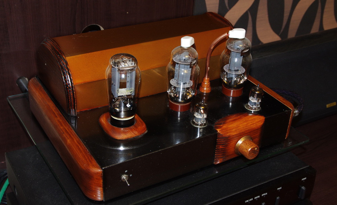

Nem szerelek panelre. Az egész légszerelés vagy minek mondják. A csőlábak és a testvezeték a fix. Az erősítő rész árnyékolva van teljesen a táprésztől. Már tettem fel képeket régebben de majd nézek egy párat.
Gyönge a design..
De akár jó is lehet..
Köszi! Minimalista egyébként, és fura mert a csövek félig rejtve vannak, de nekem tetszik. A kék gomb háttér világítás azért jó nem?
Még néhány kép. A szerelésnél van némi kifogásolni való szakmailag, de ez annak is a következménye, hogy több átalakításon is átesett mielőtt kialakult a végleges kivitel. A légszerelés előnye, pl. hogy könnyen lehet változtatni ha szükséges.
Van más desing-em is ha ez jobban teszik.
Csak egy kicsit poros.
Ez már szép!
Az egyenirányító körüli tetőkivágást én a jó légáramlás miatt nagyobb øjűre venném ill. a belső szerelőlemezen sem látok szellőzőlyukakat a foglalatok körül...

Az egyenirányító csővel nincs gond. A végfokcső köruli lukak valóban hiányoznak. De most már
nem fúrom meg. Inkább valamilyen hőterelő lemezt alkalmazok majd. pl vékony réz lemezt belső borításként. Az még szép is lenne
