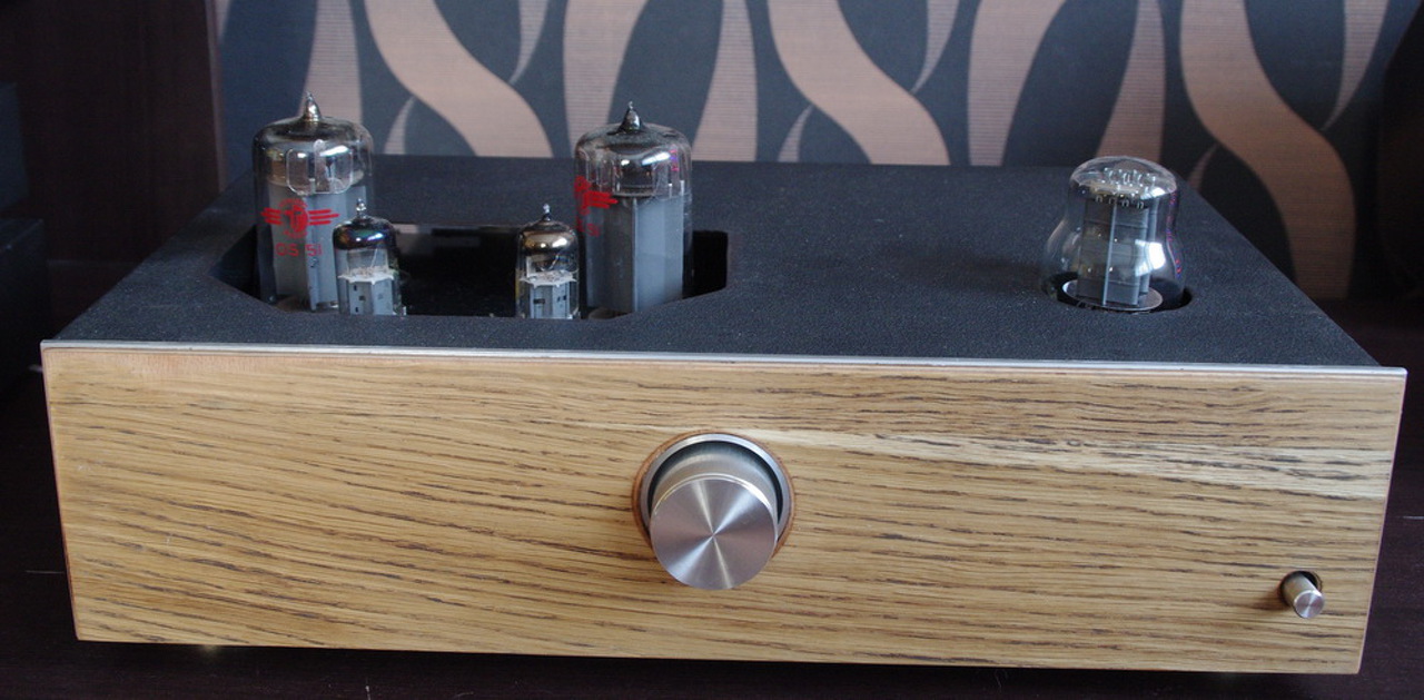

Nem szerelek panelre. Az egész légszerelés vagy minek mondják. A csőlábak és a testvezeték a fix. Az erősítő rész árnyékolva van teljesen a táprésztől. Már tettem fel képeket régebben de majd nézek egy párat.

Gyönge a design.. De akár jó is lehet..
(#) joco63 válasza FordPrefect hozzászólására (») Szept 11, 2017
Köszi! Minimalista egyébként, és fura mert a csövek félig rejtve vannak, de nekem tetszik. A kék gomb háttér világítás azért jó nem?

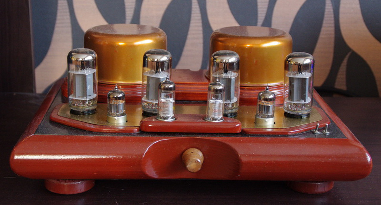

Még néhány kép. A szerelésnél van némi kifogásolni való szakmailag, de ez annak is a következménye, hogy több átalakításon is átesett mielőtt kialakult a végleges kivitel. A légszerelés előnye, pl. hogy könnyen lehet változtatni ha szükséges.
Van más desing-em is ha ez jobban teszik.
Csak egy kicsit poros.
(#) FordPrefect hozzászólása Szept 11, 2017
Ez már szép!
(#) bta válasza joco63 hozzászólására (») Szept 12, 2017
Az egyenirányító körüli tetőkivágást én a jó légáramlás miatt nagyobb øjűre venném ill. a belső szerelőlemezen sem látok szellőzőlyukakat a foglalatok körül...

(#) joco63 válasza bta hozzászólására (») Szept 13, 2017
Az egyenirányító csővel nincs gond. A végfokcső köruli lukak valóban hiányoznak. De most már
nem fúrom meg. Inkább valamilyen hőterelő lemezt alkalmazok majd. pl vékony réz lemezt belső borításként. Az még szép is lenne
