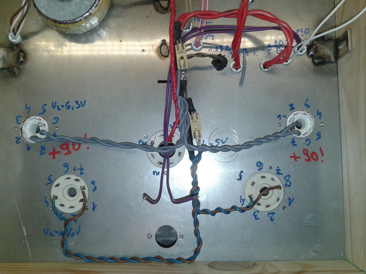

Mások példáin látva:
Lehetőleg egy főirányból leágazott fűtés vezetékek, a lehető legvékonyabb - aminél nem fűt a kábel még - és nagyon szorosra tekerve. A jelenlegi állapot inkább csak olyan jelzés szintű.

Csak pár ötlet, aztán a Te dolgod hogy megfogadod, vagy nem:
-A sasszi kábelátvezetéseknél használj gumi kábelátvezetőket. A sodrott fűtésvezetékek jók, de így kusza, szépen rendezd el, függőlegesen/vízszintesen, szépen hajlítsd meg, ahol kell. A Wago nem kell ilyen helyre, nem villanyt szerelsz. Kidobni. Használj kapocsléceket, forrasztás, kötés ne legyen a levegőben. Sasszit földelni, előirás szerint. A fölösen fúrt csőhelyet takard le egy alu/műanyag dugóval, vagy használd fel más funkcióra.

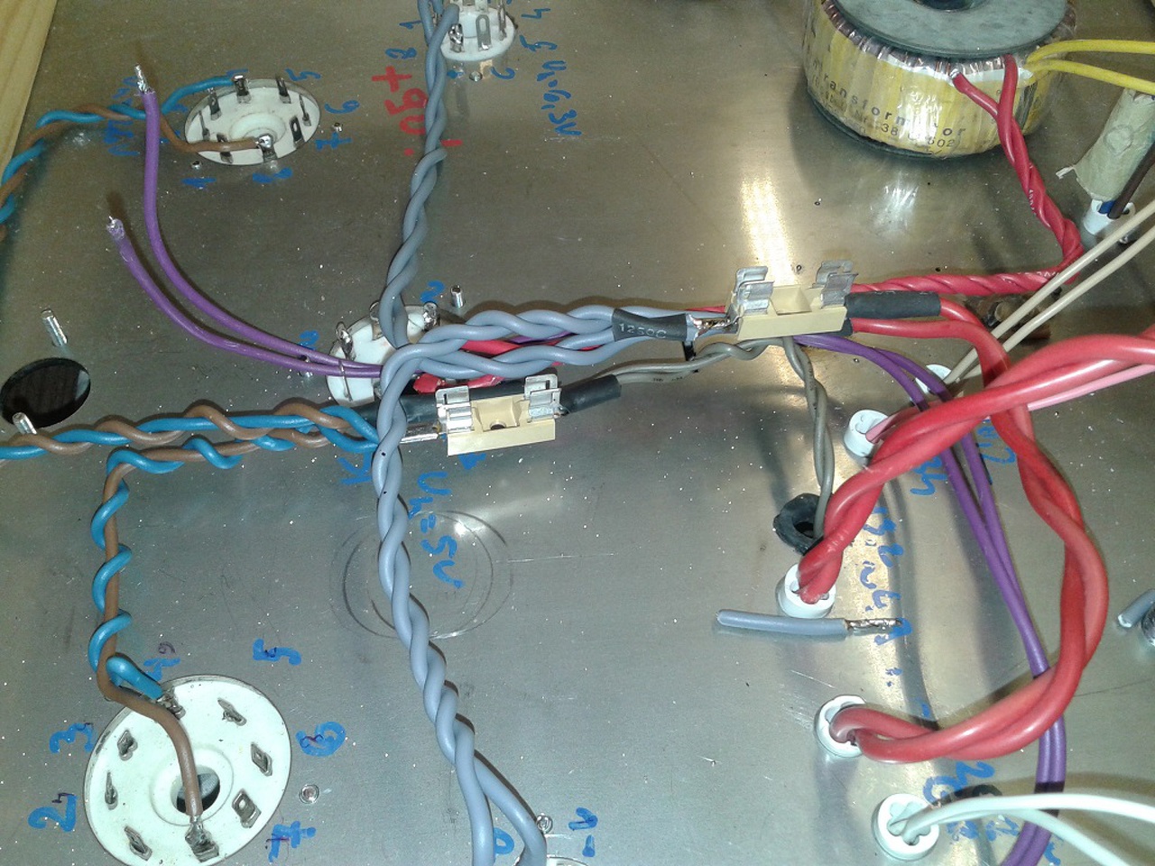

igyekszem mindenki tanácsát megfogadni,hiszen ezért is jöttem hozzátok! A fűtéseket újrakábeleztem,az irányelveket figyelembevéve. A GU50 fűtés kábelei vékonyabbak lettek,máshogy vezettem el őket. Kaptak biztosítékot is. A kábelátvezetőknél 1 db hasonló méretű gumidugóm volt,amit felhasználtam. Ezután improvizálnom kellett,de szerintem elég jó lett,végleges megoldásnak gondolnál. Jó szoros. Felesleges cső kivéve,bekapcsológombot tervezek odatenni. (Hátul lesz egy hálózati kapcsoló,ami átbillentve a fűtések üzemelnek,anódfeszültség viszont nem lesz. Az első kapcsoló pedig az anódfeszültségért fog felelni. ) A Wago-k kidobva. A fűtések fixen beforrasztva,a többi szerelés pedig 2 db kicsi kapocslécen lesz megvalósítva,terveim szerint. A földeléssel a tervem : A sasszit a trafórögzítő M8 csavarnál hálózati védőföldre fogom kötni. Ezen kívül a táp-GND a kérdés : Ki kellene alakítani egy csillagpontot valahol a sasszi közepén,szigetelve a fém részektől? Ide pedig bekötni az összes egyenfeszültség GND-t minél rövidebb kábelekkel?
A szabvány szerint rögzítő csavaron nem földelünk. Van olyan hely, ahol fentről nem látszik +1 csavarfej (trafótakaró alatt, ha az nincs, akkor kimenő trafó alatt elrejtve, biztosan találsz neki valami helyet), egy 3-as, vagy 4-es csavarral, szemes saruval tudod földelni a sasszit. A kábelátvezetés teljesen jó így, a lényeg, hogy a furat éle ne tudja kidörzsölni a vezeték szigetelését, ezt maradéktalanul teljesítetted. Én személy szerint nem szoktam mindent a csillagpontba testelni, van, amikor nem célravezető. A kisebb jeltől a nagyobb felé szoktam haladni, pont úgy, mint a kapcsolási rajzon. Persze a két oldal és a tápegység testjét össze kell hoznod valahogyan, ez a legjobb helyen a pufferkondi kivezetésén van.

Egy apróság. A jobb oldalon látható csőfűtes ok, a másikat is így lenne jó vezetékezni.
Ne legyen a nagy Y, hurok, ami szennyezheti a környezetét 50 Hz-el. Meg találtam még régebben egy földelés brummkiller sémát. A hozzászólás módosítva: Jan 24, 2018

Azokat a nyákba való biztosíték tokokat, ilyen módon én nem használnám. Ha hozzá ér a sasszihoz, rögtön megvan a baj. Vannak erre a célra lengő biztosíték aljazatok, vagy rögzíteni kell egy nyákon.
Azok az élesztés idejére vannak szabadon. Ha összeáll az egész,akkor egyesével megmérem a fűtési áramokat és ezek tudatában gondoltam szigetelni őket. (Műanyag kupak a felső felére és utána szigetelőszalag ) A legvégén pedig,a párhuzamosan futó fűtési és egyéb nagyobb feszültségű kábeleket összebandázsolnám 1-2 helyen. Ez a nyákos megoldás viszont tetszik,következő hasonló helyzetben gondolok rá. Sajnos most az erősítő nem lett 100 %-ig megtervezve előre,így sok dolog az építés közben derül csak ki. A hozzászólás módosítva: Jan 24, 2018
Szigetelőszalag helyett használj zsugorcsovet. Előbbi idővel elenged leesik.
A fűtés bekapcsolási áramfelvétele elég nagy lehet, azt szerintem nem fogod kimérni. Ha a fűtött állapot áramfelvétele a kérdés, adatlapokról nézd ki. Ha csak arra méretezed, vigyázz, nehogy a bekapcsolási áramlökéstől elszálljon. Ha valahol, akkor szerintem ezen a helyen kihagyható a biztosítás (már ha nincs félvezető a körben, ami vezetőbe átmehet), bár baj sose lehet belőle.
Kicsit GU50-re számolva, közelítsük ohmikus ellenállással a fűtőszálat: egy reflektor lámpán mért adatból - meleg/hideg ellenállás=13. Becsüljük csak 8 nak. GU50 12,6V-on felvehet 0,85A-t, az ~15 ohm. Akkor hidegen ~2ohm. (nincs a kezemben, de mérd le magadnak, hátha jól tippeltem. ) na, ebből lesz párhuzamosan 2, szóval indulásnak ~12A mászkálna arrafelé, mondjuk soros fűtéssel még két ECC83-at ráraksz, az simán 14-15A el indulhat. (ECC83 fűtés hidegen 2*6ohm, melegen 2*20)Átlagos felvétel meg 2A. Bár, kicsit limitál a szekunder belső ellenállása. Nem is tudom 20A fölé készül e 5x20 as biztosíték. TIPP: trafó primer oldalra kvarchomok töltetű, HBC biztosítékot rakj, ami ne legyen nagyobb mint a hálózati fesz/trafó primer ellenállás, de legyen magasabb mint a várható max. átlagos áramfelvétel. A hozzászólás módosítva: Jan 24, 2018
